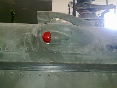

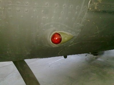

Yo también estoy con un UH-1 y tengo dudas similares. Por lo que he podido ver en los "huey" a los que tengo acceso (Bell 212 y 412) y fotos de los UH-1B, llevan las siguentes luces:
- 2 de posicion verdes en el costado derecho, una encima de la puerta trasera y en la parte inferior, donde acaba la puerta del piloto.
- Lo mismo para las rojas en el lado izquierdo.
- Una anticolision roja en la parte trasera de las capotas de motor (el 412 la lleva en la capota de la transmision, pero los 212 y UH-1B van donde te digo, encima de la tobera)
- 2 blancas en la cola, en la parte inferior, cerca de las antenas de vor. Supongo que una es de posicion (fija) y la otra strobe.
- Creo que tambien llevan una de aterrizaje en la panza, que se retrae, pero no tengo fotos.
En mi caso es un fuselaje 450 de Heliartist, había pensado ponerle leds de 3 mm. ¿Me puedes decir que kit de luces vas a usar? De momento he visto algunos en HobbyKing y alguna tienda online, pero no tengo claro cual comprar.
Anticolision
Posicion

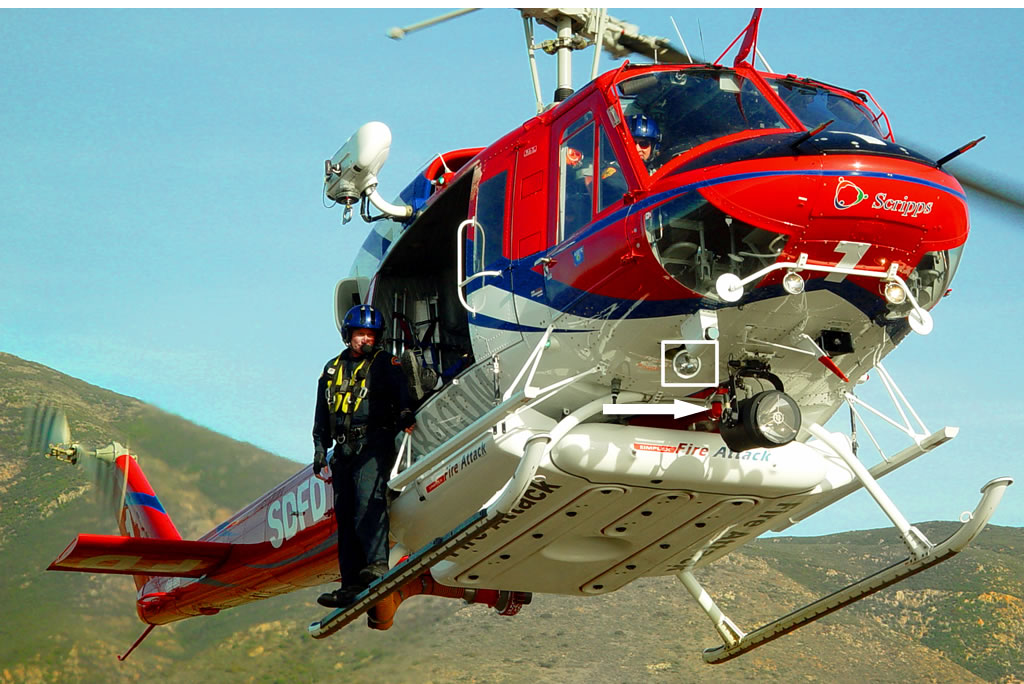

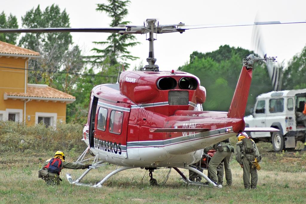

Hola chicos,
Como bien dice hipher, efectivamente llevan
2 de posición verdes lateral derecho
2 de posición rojas lateral izquierdo
1 anticolisión roja en la parte trasera superior y 1 inferior (os adjunto una foto para que podais ver la situación, está señalada con una flecha)
2 blancas en cola al lado de las antenas vor, izquierda y derecha, son de posición fijas, y no son ninguna de strobe.
1 foco que se retrae también en la parte inferior (en la foto esta señalada con un cuadro) Este foco, no lo llevan todos los modelos.
Espero que os sirva de ayuda.

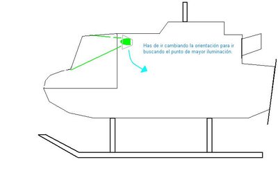

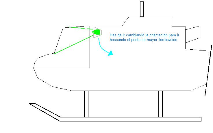

Ah!!! se me olvidaba: y para iluminar la cabina por dentro (me parece muy buena idea), pega el LED al interior del fuselaje -no taladres-: ves probando varias ubicaciones y direccionando el LED con la mano hacia todos los sentidos, hasta que veas el punto de máxima luminosidad de la cabina (hazlo en una habitación con luz tenue).
Luego puedes hacer un cono con papel reflectante -tipo Albal- para que proyecte más luz en varias direcciones (el fallo que tienen los LED es ese: su haz de luz se concentra en un punto concreto).
P.D. Voy a ver si te hago un esquema y lo ves mejor... :wink:
Por JONATAN
#1045388
Ya está (perdona por el dibujo a mano alzada): espero que te quede más claro a qué me refiero. El LED tendría que estar totalmente pegado arriba, y probar (se me ocurre de pegar un poco de albal en la punta del LED para que rebote la lud de éste: así lo tiene mi coche: en la punta de la luz, una campana que evita deslumbrar, hace que la luz refleje hacia detrás y la desvía a todo el proyector del faro).
Nunca lo he hecho, asique dime que resulta (tampoco estoy en casa para hacerlo yo).
P.D. Supongo que finalmente comprarías éste http://www.flying-hobby.com/shop/heliar ... -5296.html -o en blanco-

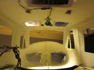

Hola compañeros. Bueno, ya os dije que tengo que ir poquito a poquito... ahí va (espero que sepa ponerla bien) una foto con una vista desde dentro de la cabina donde se puede ver el foco de aterrizaje en la parte de abajo y adosado al techo el otro foco de aterrizaje que he recubierto con film verde para darle iluminación ambiente a la cabina.
Os puedo asegurar que queda muy guapo cuando está encendido.
Ya pondré más avances.
Un saludo y gracias por los consejos.

Espero que la luz verde te dé el efecto ambiente en el interior de la cabina que querías :mrgreen:

Bufff... pues si eh?... la luz verde queda guapa guapa. Perooooo... ahora cuando he montado ya el cockpit con los pilotos y eso se me ha presentado un pequeño problema.
El foco de aterrizaje que va instalado en la parte de abajo del morro y que podéis ver en la foto anterior queda muy abierto por dentro. A ver si me explico, la luz que sale hacia afuera queda muy bien pero es que también ilumina hacia adentro. Es un foco cónico y da demasiada luz hacia adentro también y se ve demasiado la luz a través de las burbujas de plexiglás que lleva el Huey en la parte de abajo del morro.
He pensado en pintarle la parte que da al interior de negro o también en taparlo con poliexpan o algo de eso que pese poco, de tal modo que por fuera no se vea negro, que siga dando la misma luz hacia afuera pero que no ilumine hacia adentro.
¿Alguna idea mejor?.
Gracias compañeros.

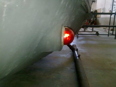

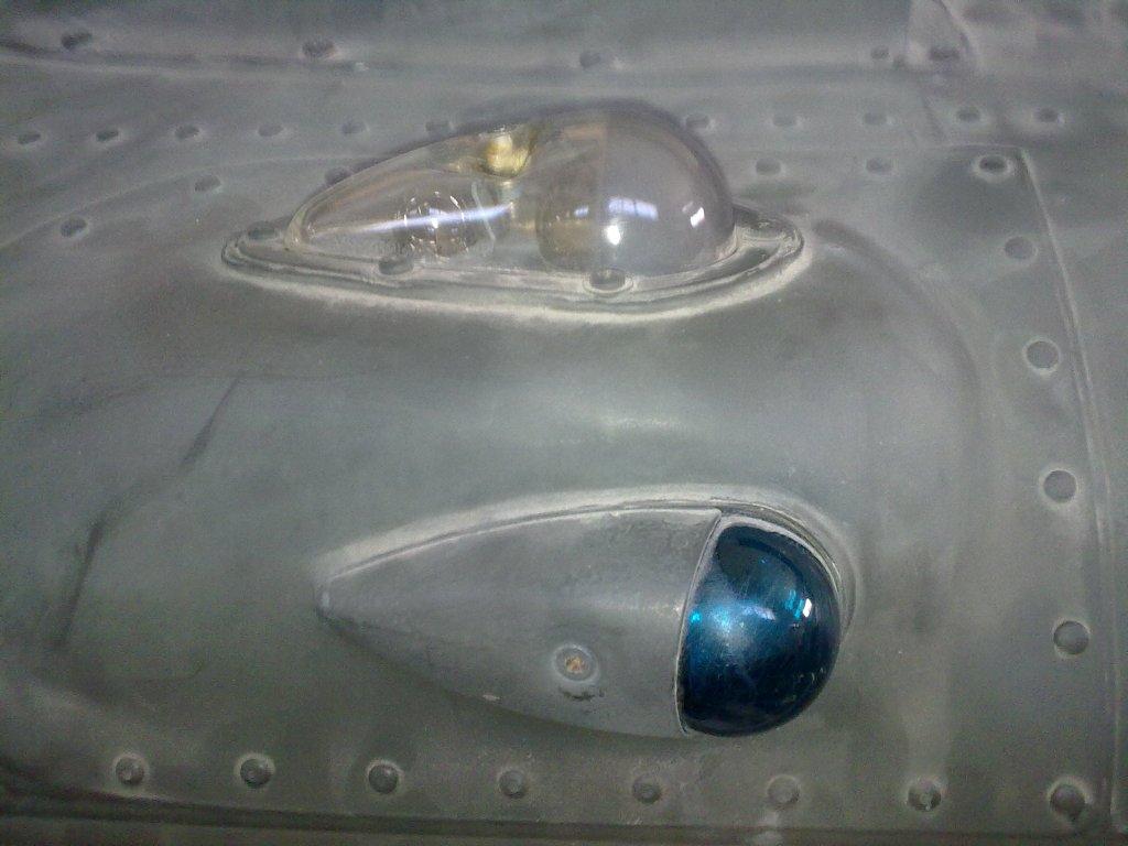

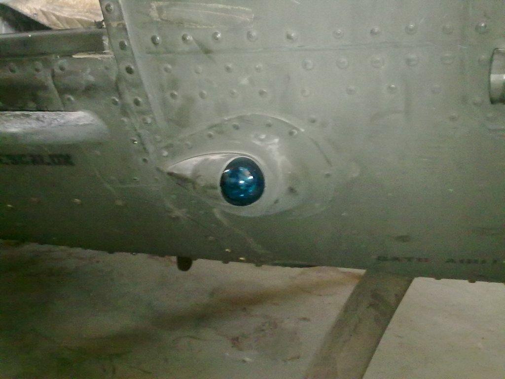

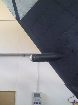

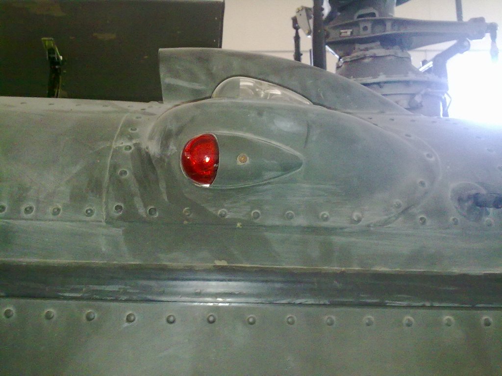

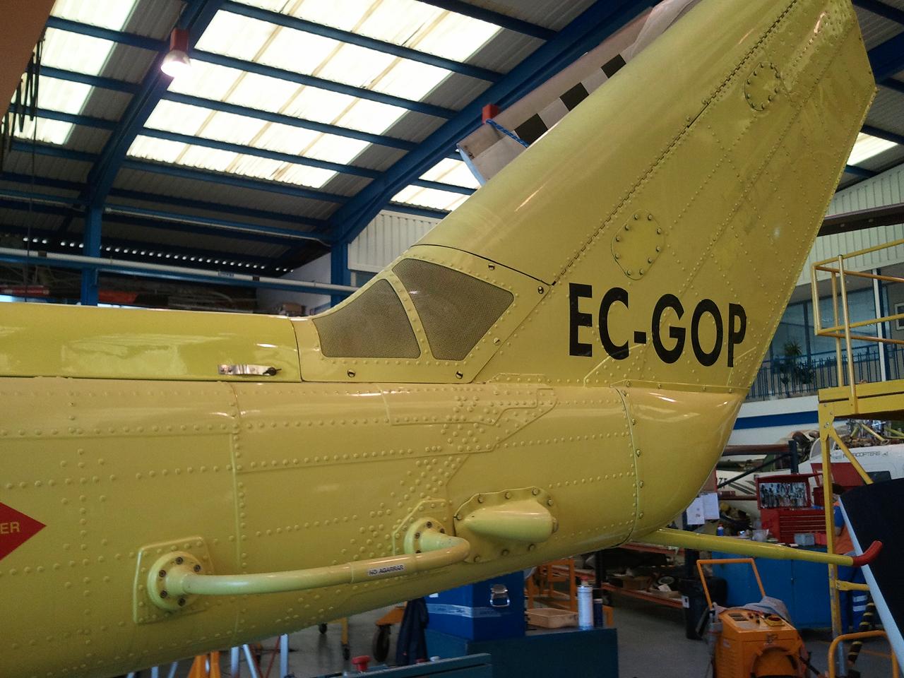

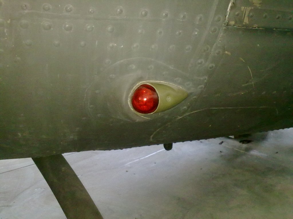

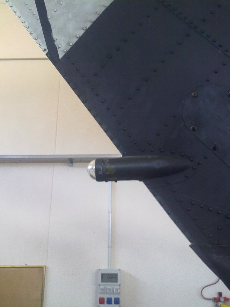

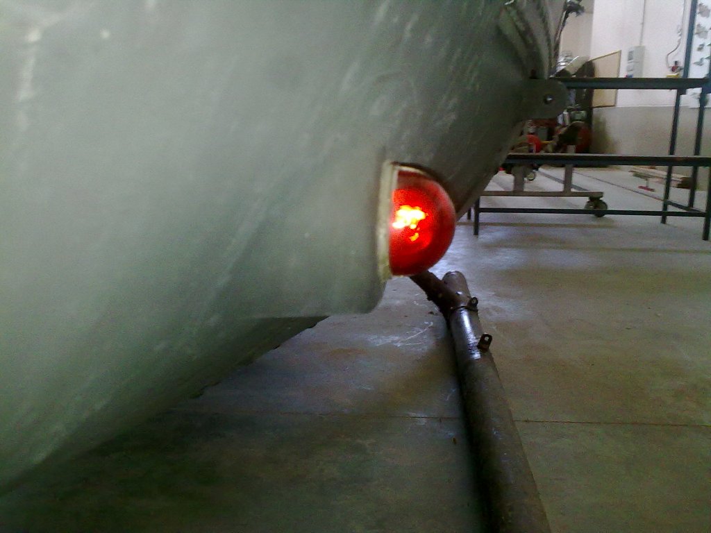

Fotos de luces UH-1H:
-parte izquierda, bajo la puerta luz roja:
-parte izquierda, sobre la puerta, luz roja señala hacia delante, luz blanca hacia detrás:

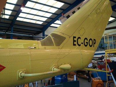

-parte trasera estabilizador vertical de cola, luz blanca:

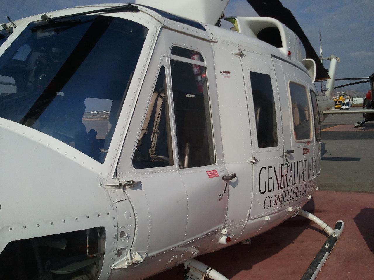

-parte derecha, bajo la puerta luz verde:
-parte derecha, sobre la puerta, luz verde señala hacia delante, luz blanca hacia detrás:
Por Manolo Marcos
#1048483
Gracias por las fotos fernanbs. Las que desconocía son las blancas que apuntan hacia atrás encima de las puertas. Supongo que hay pequeñas variaciones en función del modelo de Huey de que se trate.
Un saludo a todos.
