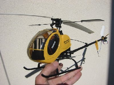

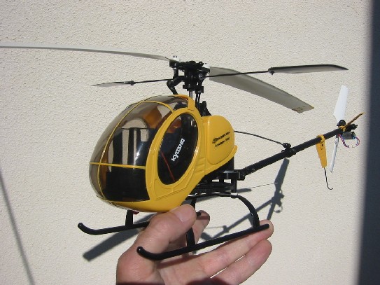

Hola a todos
Yo también tengo un Caliber M24, que por cierto anda a la venta desde hoy.
Hice una prueba-test que no llegó a publicarse, así que lo conozco un poco.
Ventajas:
-Muy muy estable.
-Muy duro y resistente, es prácticamente irrompible según se le ve en los materiales, la elasticidad, etc.
-Facil de hacer estacionario
-El diseño, y algunos detalles como el soporte de batería (sin gomas), la antena compacta, la electrónica integrada con interruptor...
-Muy realista...
Contras: -De serie era algo lento en movimientos de cíclico: solucionado cambiando las estabilizadoras por otras sin pesos.
-"decían" que rompía piñones y coronas... basta con ponerle una sujección adicional entre el motor y el mastil, para que aquél no se mueva en vuelo.
-Las palas se aflojaban: hay que cambiar los tornillos por unos buenos, con tuercas blocantes.
Y caro, si, pero para algo es Kyosho, y japonés (no es lo mismo que chino, ya sabeis)
Resumiendo heli perfecto para aprender estacionarios y darse castañazos. Sin duda su peso le limitará en aventuras muy avanzadas, pero cambiando la batería por Lipos se puede hacer que vuele muy bien.
Tiempo de vuelo con NiMh: 10 minutos. Con LIpos: + de 20 minutos
Lipos de 1200mah NanoPack 3 cel.
Mejora mucho, claro, con una emisora buena, aunque la suya no va mal.
