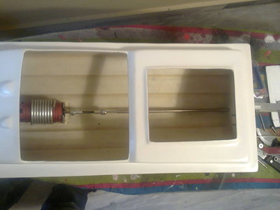

El motor no le he puesto camisa por el tema del agua salada para que no perfore el exterior,pero le puse dos serpentines de aluminio y keda forrado absolutamente cuando hice las pruebas de temperatura kede alucinado,se mantiene muy fresko y el chorrito sale un poco caliente aparte ke tengo el tubo en Y una salida para el variador y otra para el motor asi no sale del variador pa ir al motor van independientes.lo de huelin cuando vayais a kedar me llegare,tengo muchas ganas y tengo pensado apuntarme al club tambien podre a partir de 15 julio.un saludo
PD:en la foto solo sale uno.
