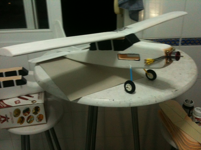

Osdejo el MAKING de este proyecto, he diseñado esta cessnita para hacer vuelos estables y enfocada al mundo de los pequeñines, y a ver como sale la cosa, por lo pronto esta testeada , o sea lanzada desde una ventana, sin la electronica... y vuela si que vuela .
pesa 160 gramos aproximadamente,con una envergadura de 68 cm y fuselaje unos 50 cm,le he sacado un perfil del PROFILE 2 ,este es el CLARK Y . el programa fuera a parte te da casi 90 perfiles similares, asi que para elegir que no quede, iria con 4 microservos, aun el motor sin determinar, voy a probar con un 2500 kv que tengo pai rumbiao, 26 gramos de 100 w , a 2 s y la lipo seria una 1300 mha de 2 s 86 gramos que tambien tengo muerta. asi que me iria a los 300 grametes asi mas o menos, contando toda la electronica.
espero pronto sacar un video. en definitiva , la voy a enfocar para el vuelo facil e iniciacion.
A ver que os parece , epero recibir alguna critica constructiva.

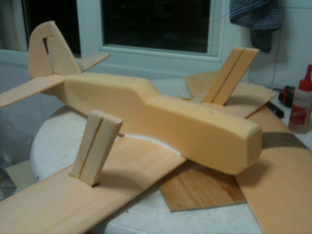

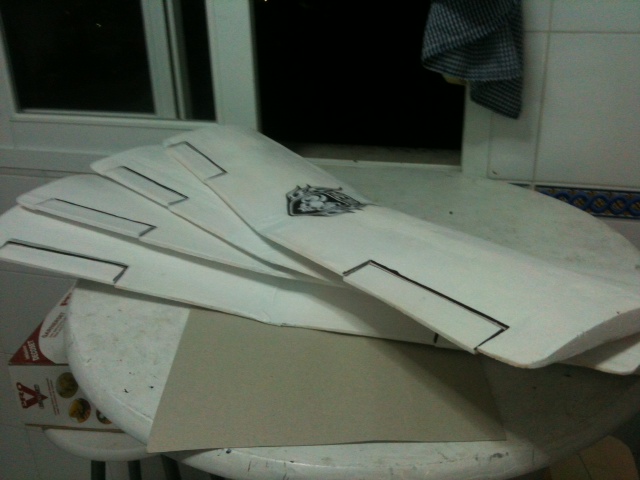

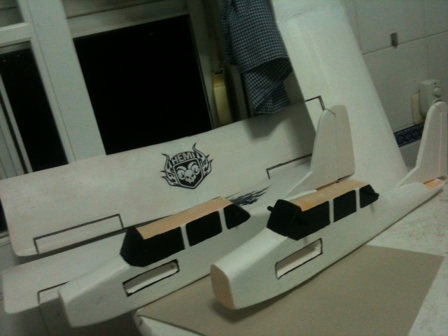

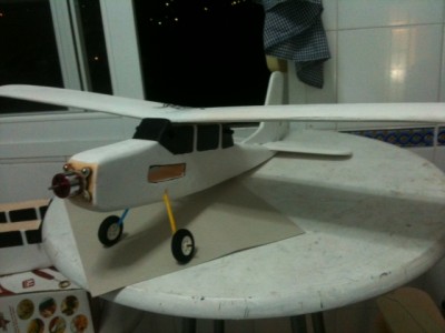

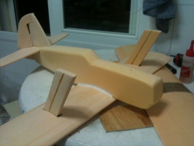

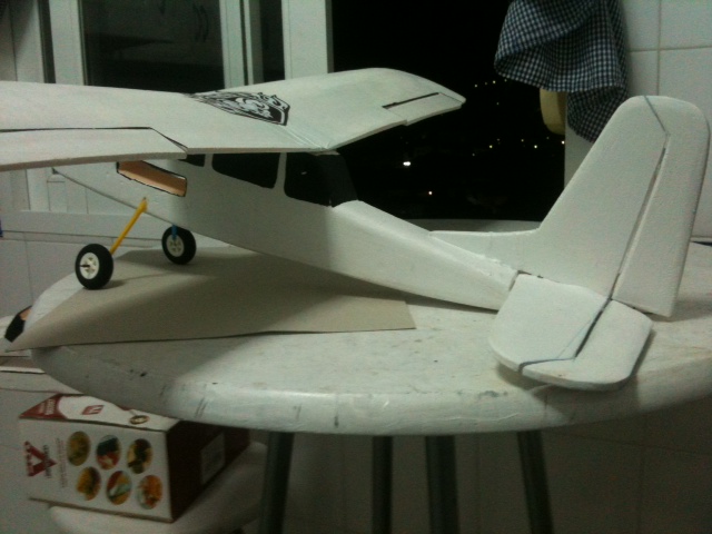

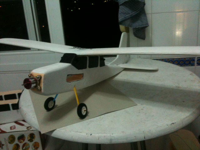

HELLO¡¡ unas foticos, de mi microscessna y haciendolo en serie, a mi me gusta este modelito propio no se a ustedes que os parece....jejeje ¡ .
Pues nada fabricare en serie que ahora llegan las navidades, y que mejor regalo cuando la cosa esta jodia de billetes..... en fin .
si hay alguien pai que le interese el avioncito, que de un toque sin compromiso.
saludos. :wink:

Muy bonita y se ve muy bien hecha. Es muy parecida a mi micro-cesna, bueno.....un tamaño intermedio entre la pequeña y la grande que tengo.
Estas hecho un artista :D :D
Pero donde vas con tantas te vas a montar una tienda o que, Joder :mrgreen: :mrgreen:
A mi me encantan estas cesnas, porque tengo dos....sino si que te daba un toque
Muy buen trabajo si señor, felicidades
#1179318
esque las haces a pares por si aporrizas no quedarte sin volar ????? :mrgreen: :mrgreen: :mrgreen: o las vas a regalar por navidad :lol: :lol: muy chula buen trabajo yo perdilaria un poco la el elevador de la cola :mrgreen: :mrgreen:
un saludo.

bueno¡¡ os dejo el video de prueba, este es el prototipo , creo que esta microcessna va a prometer, ya esta casi preparada, para su vuelo final, lo unico que hace falta es adelantar el centro de gravedad un poquito, pues el vuelo culon no me gusta, asi que solo rematar esa faena :wink:
en cuanto pueda hare el video final. Creo que voy a disfrutar mucho.

OLEEEE :!: :!: Que guapaa la cesnilla y como tira en el aire, pero para mi gusto para hacer un pco el cabra le quitaría el diedro :D, yo estoy mas enemorado del decathlon que es muy parecido, pero da igual tu fabricación serie esta muy bien. Por cierto has usado todo en XPS no? como has cortado el bloque del fuselaje, por que mas que making off tendria que ser guia de construcción al estilo de los hilos de los de RC groups :lol:
Por sukoi
#1182073
las posibilidades del vuelo 3D del modelito estan demostradas desde el despegue :mrgreen: :mrgreen: :lol: :lol: :lol:
por el vuelo que pones debes tener el CG no ya retrasado en el ala, sino detras del estabilizador :twisted: :lol: :lol: , revisale tambien el angulo de motor hacia abajo, ya que al tener ese perfil tan sustentador, al darle motor se te puede 'hacer la cabra'

Pero lo que hando buscando no era el vuelo 3D que es totalmente factible, sino un vuelo soberbio y rapido, cual he conseguido, lastrando el centro de gravedad del avion. Para no volver a tocar la electronica. Se que hay gente que le gusta, hacer el cabra. pero bueno.....
Ahora si ...digno de su nombre, WHITE STAR, la ESTRELLA BLANCA, rapida como el rayo , y fugaz en el cielo.Ha sido la cessnita mas rapida que he volado nunca, Fuera a parte de un dia con viento , casi rachas de cruzado de 25 km h. Me ha aguantado la JODIA, muy bien los virages a mala leche que le iba haciendo, muy estable y aguantando bien el tipo cara el viento, sin ni siquiera amago de irse al suelo, mas que satisfecho , estoy contento. :D
