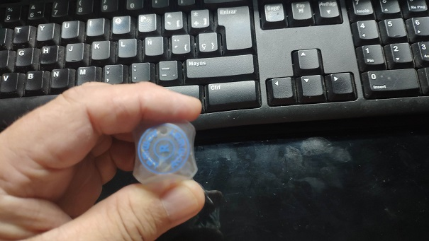

las antenas son las que vienen con el monitor y la unica que cambié fué la del VTX que es AOMWAY omnidireccional de seta y creo que es apropiada para estos menesteres, me llama mucho la atencion que se publicita que los VTX eachine se espera un alcance de 4 ó 5 km y luego no alcanzan mas de 200 metros.
Ya sabemos que de lo que publicitan los chinitos hay que creerles bastante poco.

En 5,8 las antenas son muy pequeñas, por lo tanto una diferencia de 1mm puede variar drásticamente la capacidad de transmitir y/o de recibir
Es necesario probar en varios canales con una antena y analizar en que canal te está dando el mejor rendimiento esa antena en particular.
