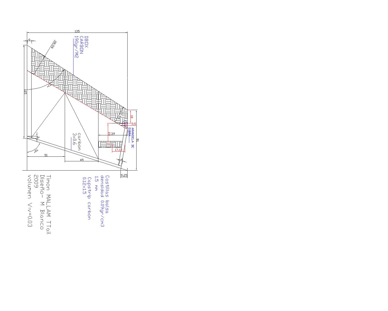

El timon esta hecho en D Box(carbono 190 gr/m2) y es extremadamente rigido

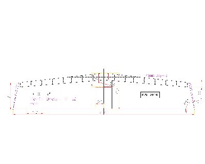

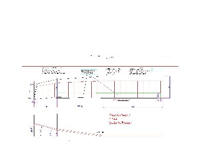

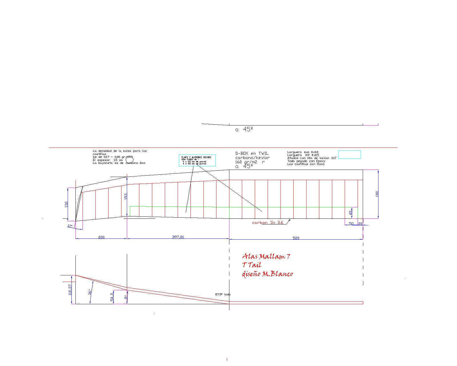

Estas llevan el perfil mallam 4083021 (diseñado en el PROFILI 2.21)
Agregare los planos del fuselaje , estabilo y timon
Manolo (cubano)
los planos los tengo en autocad 2007 y las piezas en solidworks

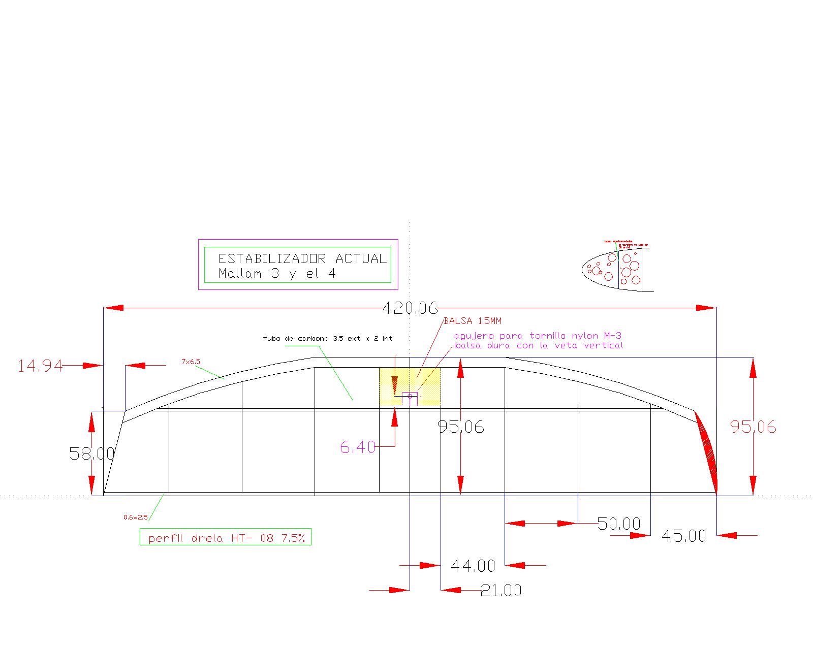

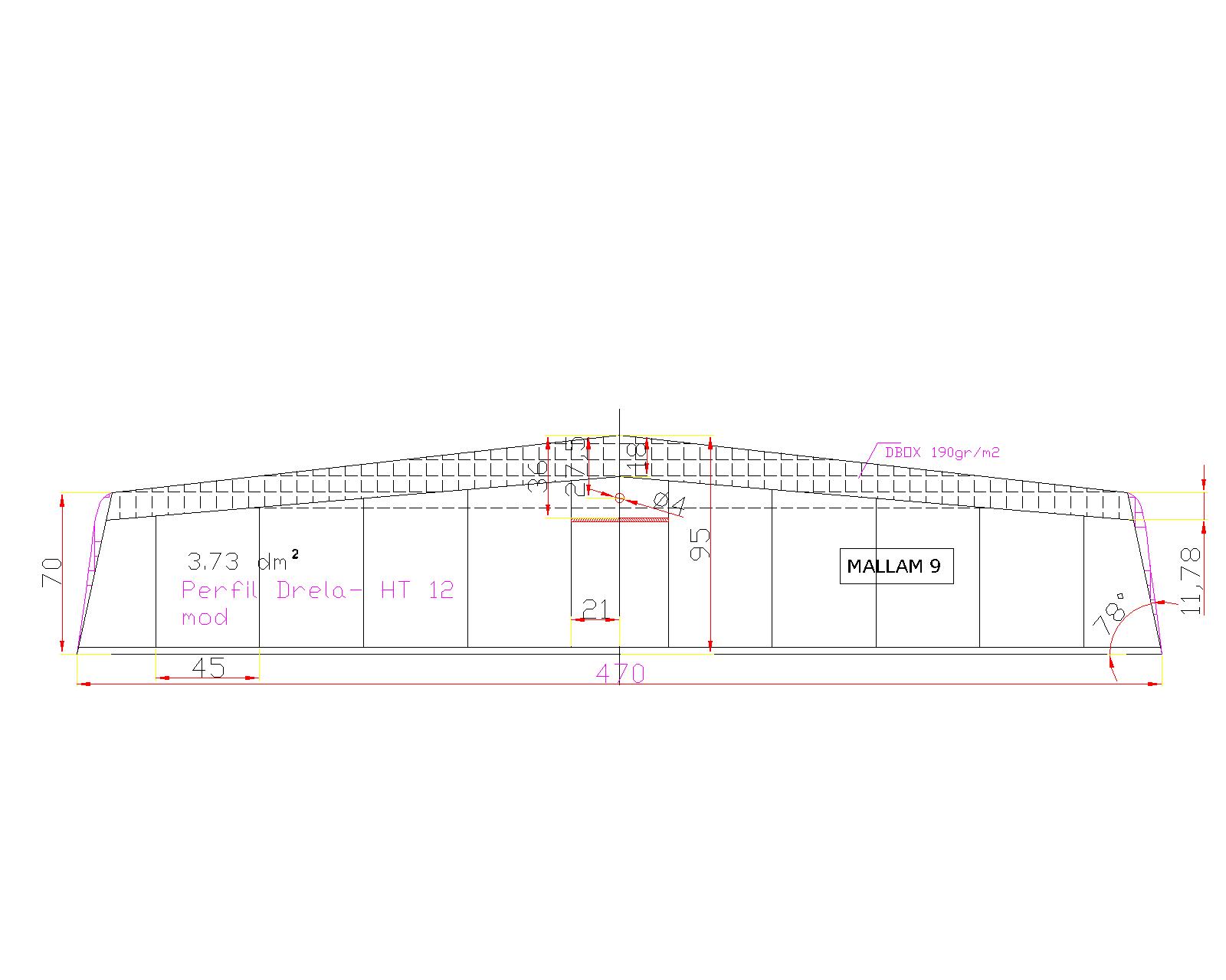

el estabilo pesa de 8 a 10 gr forrado con Mylar de 7gr/m2 transparente ó silver
este lo llevan los modelos 3,4,5,6,8
lluis lópez, Orviz,j uan perez, coronillas , etc

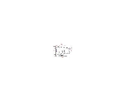

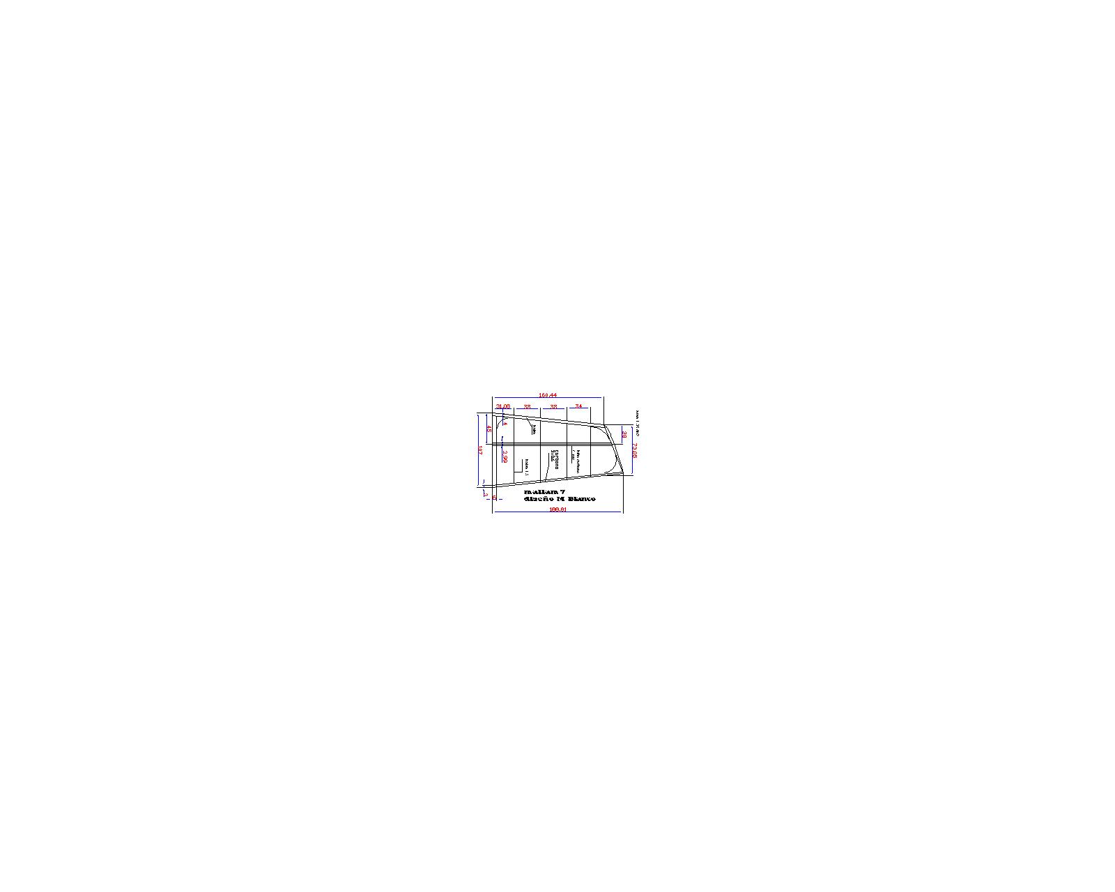

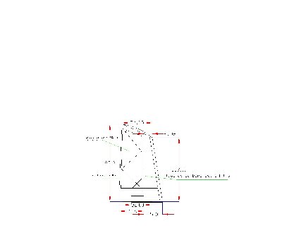

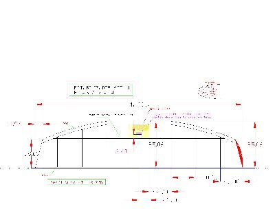

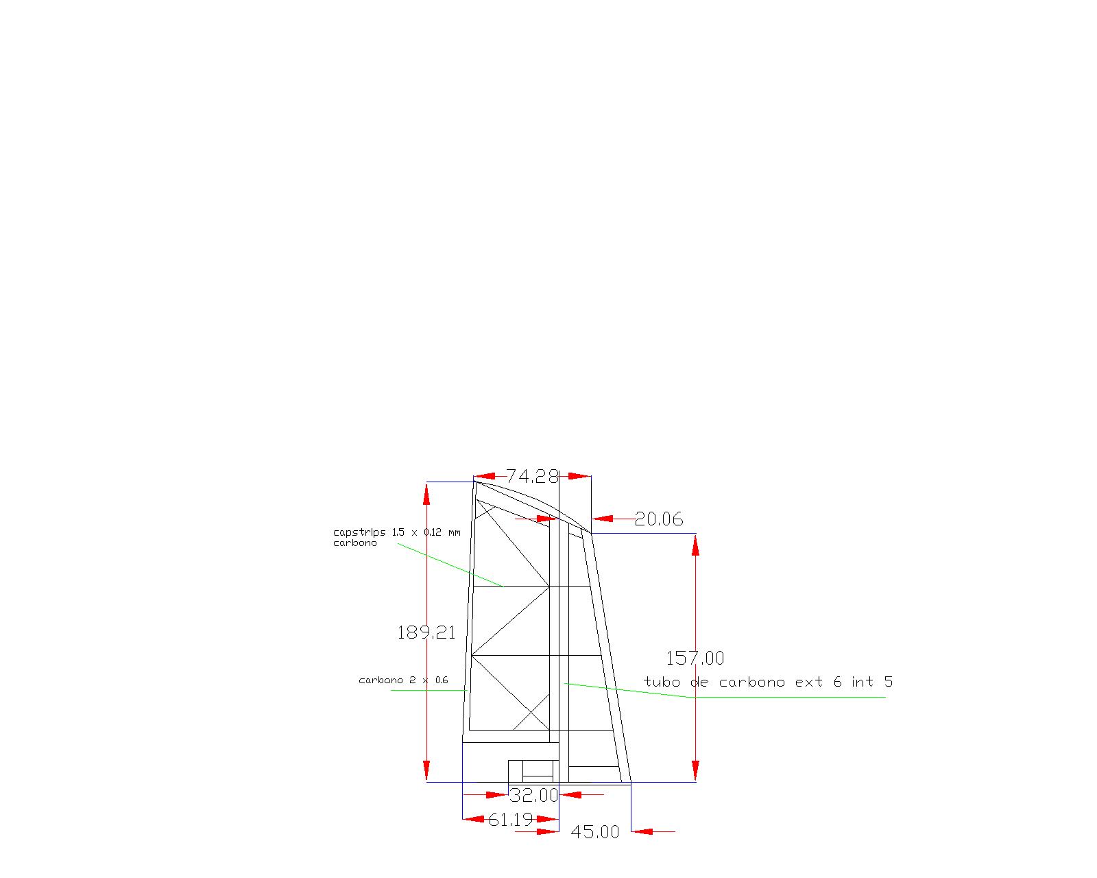

tengo dos modelos uno con direccion(timon) y otro que giro con alerones
(deriva fija)
El perfil utilizado en los tres ,es el HT-08 de Mark Drela (está en el PROFILI 2.18), en el de cola en "T está modificado el % ,pondre los perfiles ploteados
El servo que llevo es el DYMOND D-37
Perdonen los JPG pero al pasarlo de dxf lo hago sin mirar mucho para terminar rapido pues tengo mucha faena en casa y con los modelos
manolo(cubano Dr carbono)
Cola en T" 2009
sin ruder
con ruder

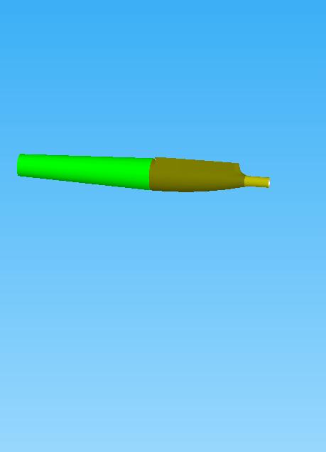

dibujo SOLIDWORKS del morro que llevo ahora pondre fotos

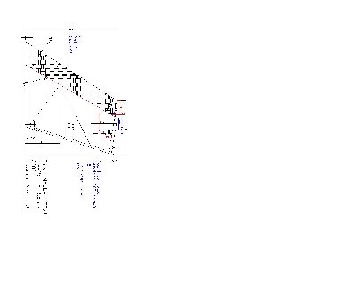

Bueno aunque han mandado este post a la colita yo continuo poniendo planos

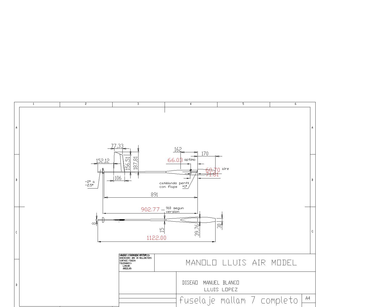

Este es el del modelo para baterias de NiCd de 7 elementos, 258 gr; Para LIpo lleva el morro tipo PINOCHO " mas largo para poder balancear mejor con 50 gramos las demas medidas son iguales
Pondre el del nuevo mas tarde
manolo (Cubano)
plano fuselaje Mallam 7
