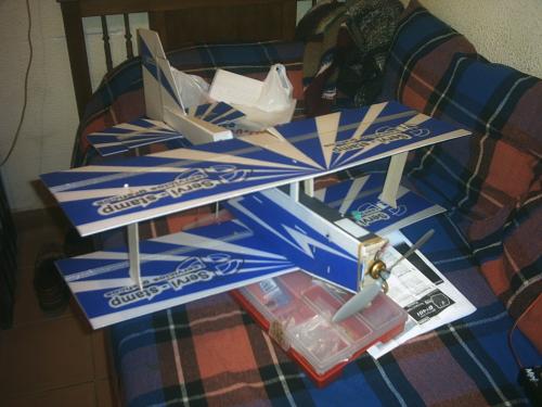

pues eso mañana pruba del parato si sale bien imtentaremos comercializarlo

PROBADO ESTA MAÑANA
la configuracion es la sigiente
axi 2204/54
pala apc 8x6
lipos 2s1p 350
2 micro servos de dimond d54 jr
1micro servo d hitec hs 55
regulador tmm 0810-3
peso total en orden de vuelo 266 gm
el vuelo a sidi estable muy lento pero para mi gusto le falta motor
mañana probare con una elice mas grande la apc 9x4.7
y ya veremos
pd. no se si sera demasiada pala pre ese motor que deciis
