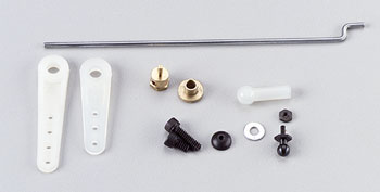

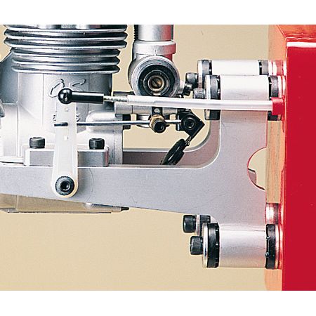

La casa dubro tiene un sistema de brazos que van sujetos a la bancada del motor para que quede lateral como tu dices; yo tengo uno aunque nunca lo he utilizado porque no he tenido problema para conectarlo directamente al carburador. Te adjunto un par de fotos para que veas el sistema y por si te sirve.
Roberto
Asi va instalado en la bancada.
