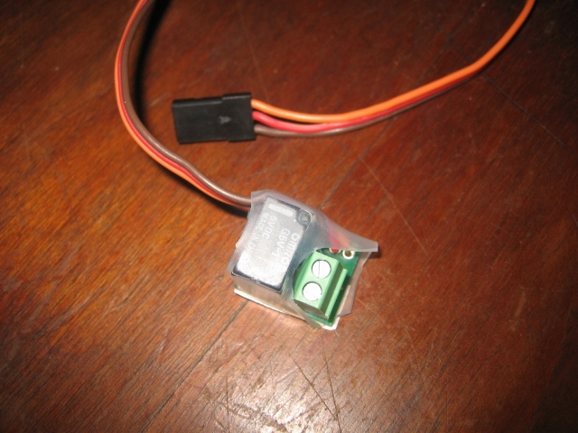

#373760
Bueno pues al final he instalado éste sistema que se activa y desactiva desde una tecla de la emisora para conectar y desconectar el chispo que lleva instalado.
Incluso ayuda para arrancar cuando el motor está frio y le quitas el chispo y se apaga.

#373777
No, esa foto que pongo es un relé, y los terminales que ves en la foto cierran el circuito del chispo.
Aparte de éste sistema tengo una pequeña batería de 1,2v montada debajo del pack que van los cables a la bujia, al chasis y al mecanismo éste.
Saludos :)

#373779
Que tal Moy!! Al final has puesto un PicoSwitch eh!! Y con que lo has puesto? Con el sistema de ReadyAdvantage?
Poniendo así el sistema tiene mejor pinta que accionándolo desde el arrancador.
Yo pondré el PicoSwitch con el GH-1.
Juan
Por moynet
#373781
Tu las dicho! jfac76, mitad autostart y mitad manual...
y aparte tambien le tengo puesto el conector que hay para el chispo de toda la vida por si me quedo sin carga en la bateria que lleva en el heli para el chispo. :D
