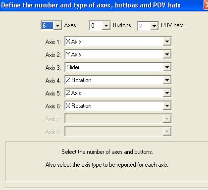

Hola.
Yo tengo esa misma emisora. Te mando un pantallazo de como lo tengo yo (mi cable es de puerto serie). Después tienes que ir al panel de control- dispositivos de juego a calibrarlo, y después tienes que ir al programa, en el menú Opciones- Calibración Controlador, seleccionar "Vista de sticks" Personalizado y pulsar en el botón Ajustes avanzados para elegir los correctos.
Supongo que es esto último la que te faltará. Yo tengo:
- Canal 1 ==> Joystick1 Derecha/Izquierda
- Canal 2 ==> J.1 Arriba/abajo
- Canal 3 ==> J.2 Arriba/Abajo
- Canal 4 ==> J.2 Derecha/Izquierda
- El resto a botones
De todas formas pongo un pantallazo de la segunda ventana de la configuración del ppJoy (el resto todo por defecto).
Espero haberte ayudado. Un saludo
