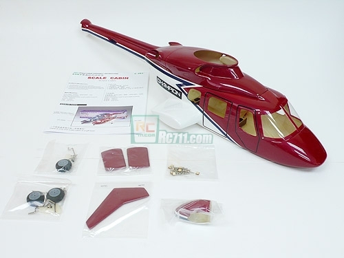

Hola pues eso, mi idea es la construccion del Modelo Bell 222UT para un esky belt cp. Pues bien, he comprado el fuselaje.
Fuselaje
Patines

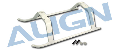

Ademas he comprado los patines blancos que tiene el align 450 pro. La verdad es que me gusta mucho esta version por el tema de los patines, lo que pasa es que no son muy realistas. Os pondre algunas fotos. La verdad es que admito sujerencias y recomendaciones para realizar con exito esta maqueta.

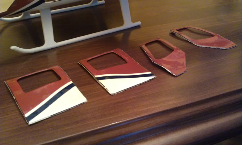

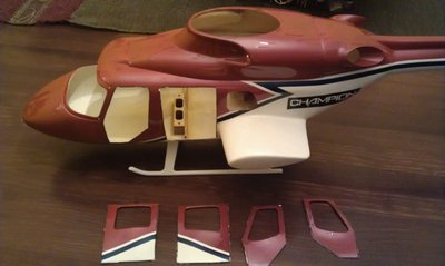

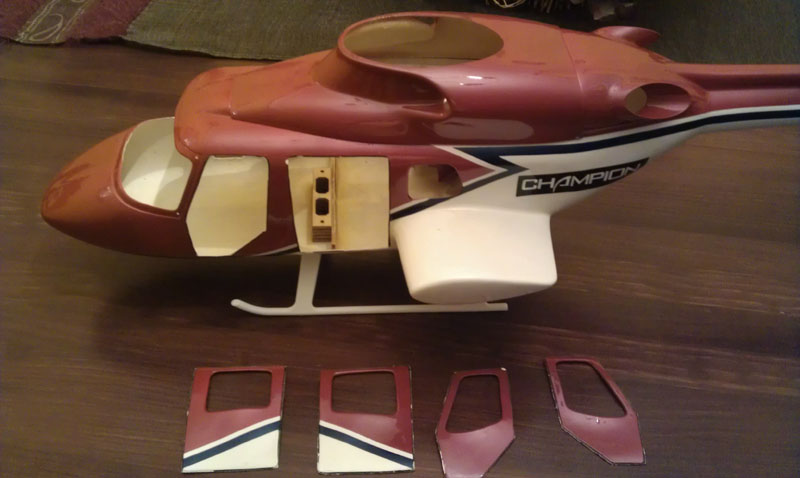

Lo primero de todo a sido contrar las puertas ya que mi intencion es tambien tenerlas funcionales para dar mas realismo a la maqueta. En cuanto pueda subo fotos para que veais lo que voy haciendo.

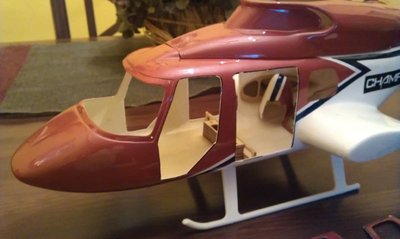

Este seria el modelo que quiero reproduccir lo mas fielmente posible.
Bueno pues asi esta mi fuselaje.
El fuselaje esta sobre los patines sin poner. Es solo para que lo veais como queda.

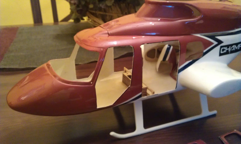

Vipper2 no lo he cortado con dremel por no atreverme. Lo he cortado con un cutter de modelismo, paciencia y tiempo. Ahora he estado pensando que en este fuselaje, se le sacan y meten las pilas por el cristal delantero y al final se terminaran pasando de rosca los tornillos que lo sujetan, asi que otra vez tendre que ponerme a cortar, pero esta vez lo hacer con la dremel.
Lo unico, alquien que haya cortado ya con dremel que me de alguna tecnica o truco para dicho cometido.
Ademas tendre que cortar tambien los agujeros de los cristales de arriba de la cabina y los de abajo. Vamos que como siga asi no voy a tener un fuselaje. :D
Vipper2 sobre el tema de las puertas mirare en el catalogo de Vario Helicopter a ver si algo me puede ser de utilidad.

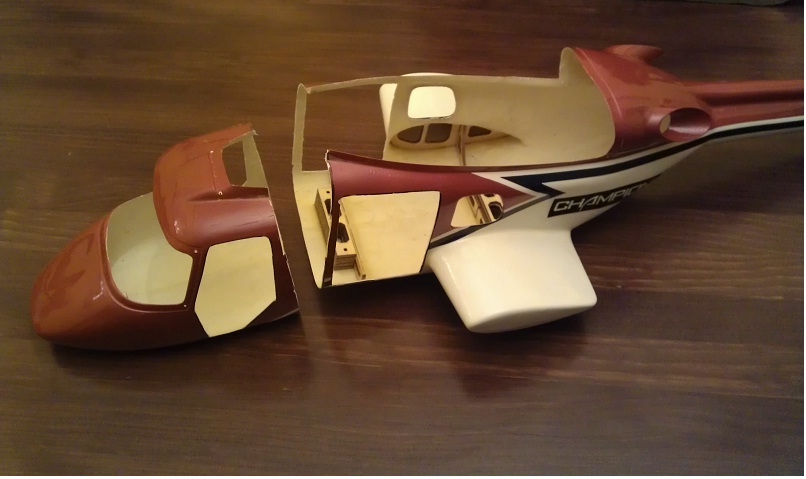

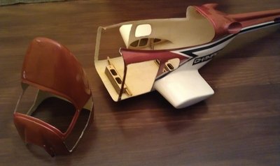

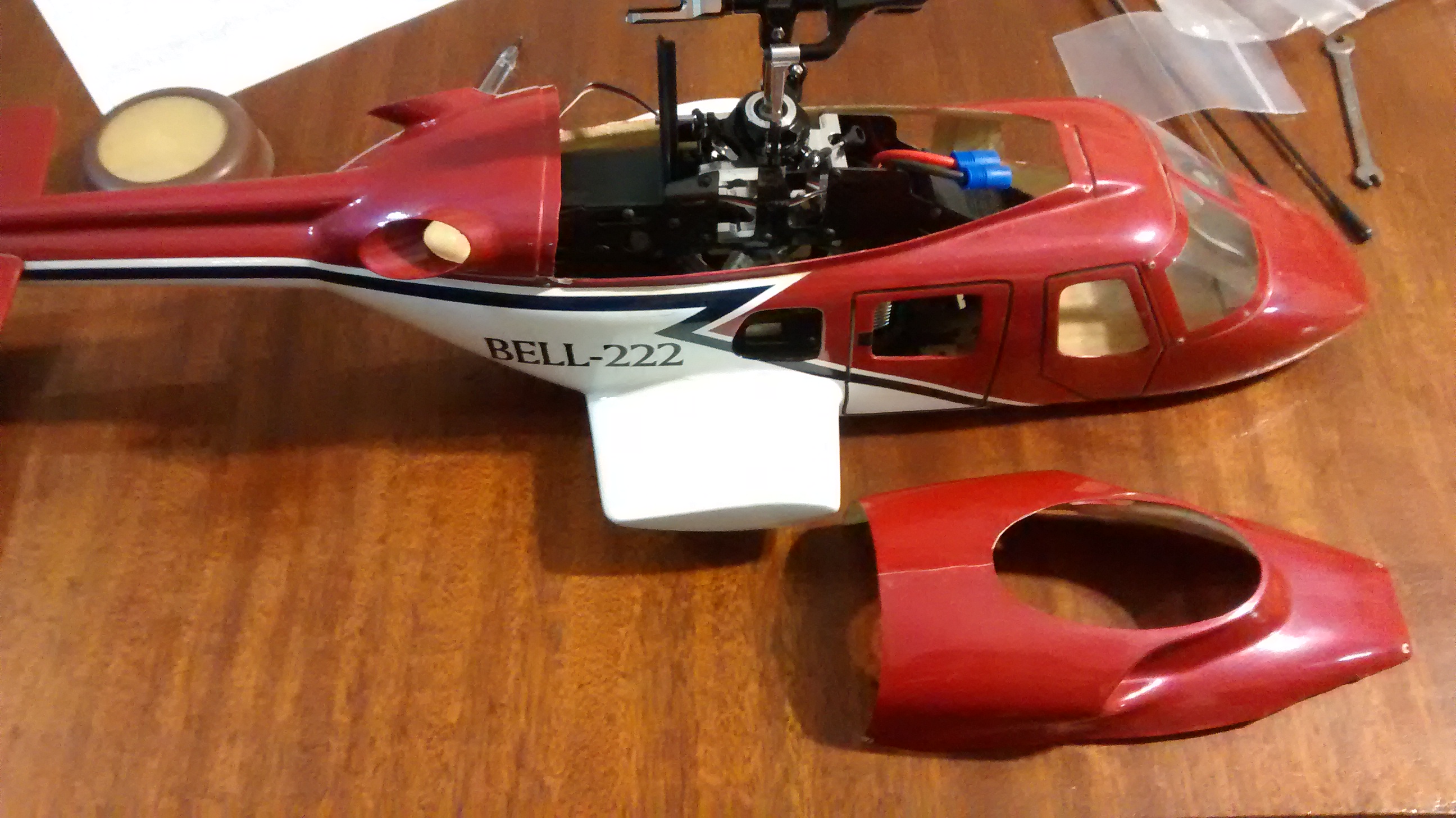

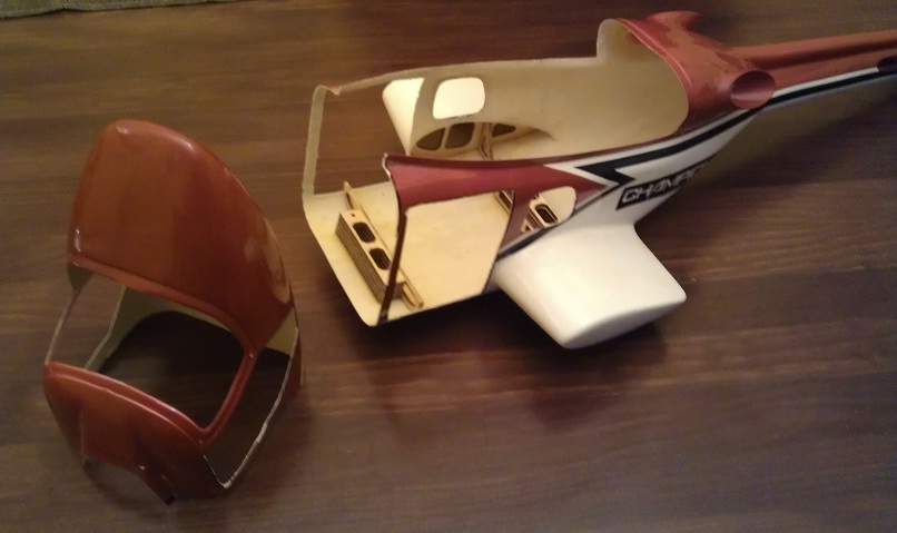

Vipper2 la verdad que tu idea esta muy bien e incluso la he probado pero el problema venia al no tener espacio para poder ajustar bien el velcro que sujeta la bateria. Asi que me ha tocado hacer esto:
Ahora vamos a la siguiente parte. Es para dar consistencia es colocar un contrachapado y pensar como se unirá (por ahora he pensado en inmanes y unos tornillos guia de ajuste.)

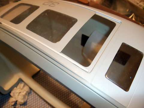

Por cierto para el corte sigo sin atreverme a usar la dremel, ya que el corte que haria el disco seria muy gordo perderia mucho fuselaje y en esta escala, 3mm es mucho :D. Para el corte he usado una segueta de modelismo.
Pero ahora si viene mi problema y no se como hacerlo. El problema esta en como hago los agujeros de los cristales del techo y los de los pedales :? A ver si a alguien se le ocurre alguna cosa para hacerlo.

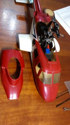

Hola de nuevo Peter. Bueno, en mi maqueta, de la que pronto os pondré fotos porque ya está acabada, el material se deja lijar muy bien. Empecé a hacerle el agujero inferior del morro, para el foco de aterrizaje, con la dremel y el disco... pero es incontrolable. Es una agujero de unos 18 o 20 milimetros de diámetro. Cuando vi que la cosa se me descontrolaba decidí hacer un taladro en el centro del agujero e ir ampliándolo con una muela cilíndrica del dremel hasta llegar a los bordes que tenía que tener el agujero.
Si pintas el corte que quieres hacer, haces un agujero en medio y le metes una muela de esas de esmeril lo haces bien, rápido y con bastante precisión. Si uno de los lados es recto puedes poner una chapa o algo así que te haga de tope para que te salga bien recto el lijado. Ya te digo que en la mía el material sale rápido. Eso si, proteje un poco alrededor con algo porque se llena de polvo.

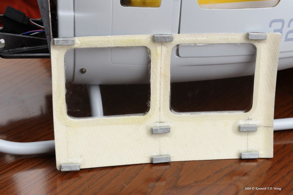

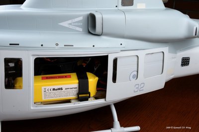

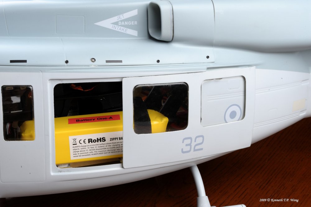

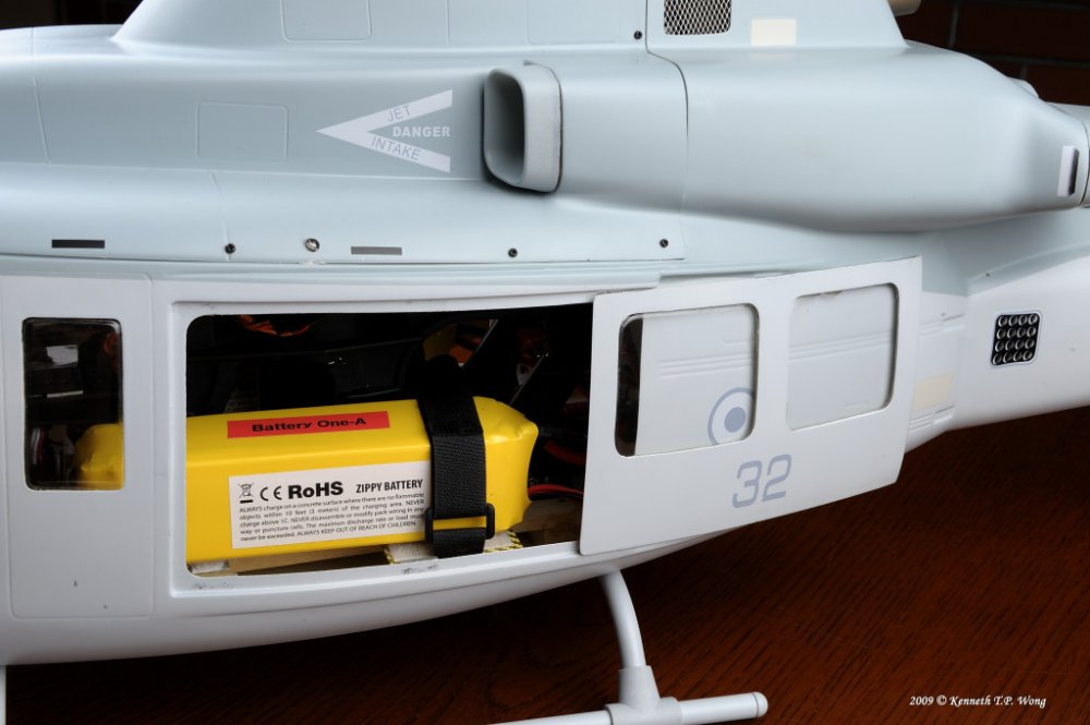

Hola Peter, menuda currada te estas dando y la que te queda... pero sera una maqueta bonita. Esta respuesta es mas para Manolo pero la pongo en tu hilo por si te puede ayudar en un futuro. Es sobre la apertura de las puestas laterales de carga. Encontre en su dia dos formas, la 1ª con los tipicos imanes y la 2ª era poniendo en la parte superior e inferior un perfil en forma de "U" pergado en el fuselaje, el perfil era de PVC. De esta forma tenia la guia de la puerta y lo podia habrir. Si encuentro la foto de las guias en U os la enseño.
Las fotos estan sacadas de esta WEB:
http://www.daddyhobby.com/forum/showthread.php?t=49938

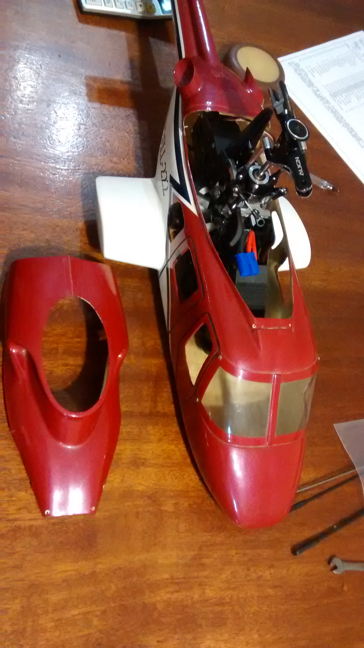

#1367215
Hola como estan , una gran casualidad fue encontrar este hilo, yo tengo el mismo fuse lo consegui hace unos dias , y me estoy pelando la cabeza de ver como hago para poner y cambiar la lipo, pareciera que originalmente no viene la opcion de caerlo, vi que hablamab del parabrisas, pero no se que tan practico sea,. La bateria va en el lugar orininal del heli? , me podrian facilitar el manual , que he conseguido el fuselaje sin el . desde ya muchas gracias
