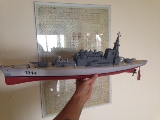

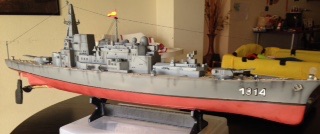

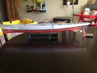

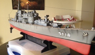

Hola a todos ,hace ya algún tiempo entre a un bazar chino y encontré algo,trataba de imitar una maqueta estática de un buque de guerra solo plástico y sin ninguna gracia al venir pintada de un plateado espantoso. Pero me dio una idea poder pintar y transformarla en un barco de guerra rc, que ya tenía ganas de tener uno y si encima lo iba a poder trastear yo pues mejor que mejor aquí dejo unas fotos para q veáis el resultado falta la primera de como lo compre pero olvide hacerla y empece a meterle mano ayer lo estrene y estoy contento con el resultado en breve cuando tenga más material subiré un video saludos a todos y un abrazo.

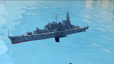

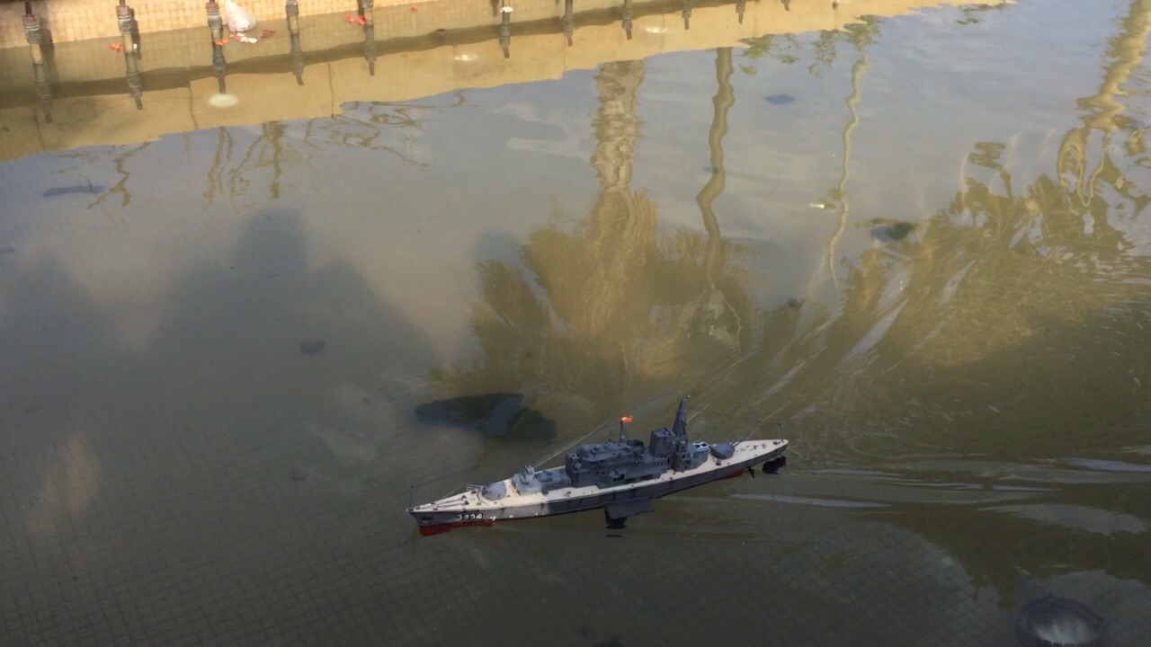

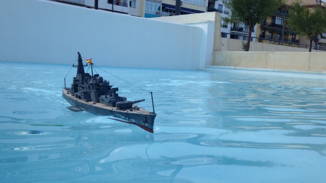

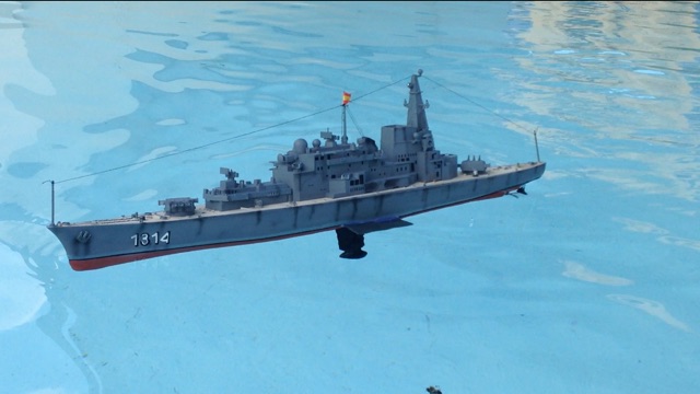

Os dejo unas fotillos de una navegación de hoy pronto video quiero ponerle unas luces de navegación pero no tengo muy claro q colores son si queréis podéis orientarme saludos

enhorabuena te quedo genial :wink:

Hola compañero no tengo vídeos haciendo el barco pero puedo ayudarte en todo lo que quieras como comente solo encontré el casco en un bazar chino. Mirando por internet lo pinte con aerógrafo según algún modelo tela que vi por la red. Por otro lado tenía una bocina y un eje rígido de una barca anterior, compre un variador para morir de scobillas y un motor de escobillas de 540, eso mas una lipo de 2s y emisora de 2 canales.el soporte para el motor es de un despierte de otro barco que tenía por ahí. Lo peor fue calibrar el barco lo hice con plastilina en el casco pero al girar continuaba escorando demasiado así q decidí bajarle el punto de graveda construyéndole una orza con un trozo d de madera y una plomada de 100g de pesca. Si quieres fotos del interior o algún detalle mas no dudes en consultarme un saludo
