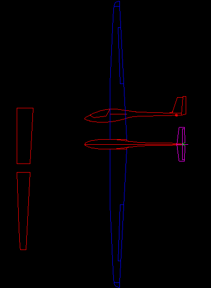

Hola denuevo, :!:
Al final el Lak presentará una cuerda en la base de 210mm, 158mm en punto medio y 70 mm en punta (esto ultimo quizas sea excesivamente pequeño siendo mejor 80 u 85)
Os dejo una captura del prototipo
¿alguna recomendacion/modificacion que os apetezca comentar?
Por ahora y si no he hecho malos calculos la superficie es de 51.4dm2
¿creeis que 45 o 50 gr/dm2 esta bien?
Bueno un saludo y gracias, seguiremos investigando... :)
Por Charlie55 C.Aguado
#379205
¿Lo vas a hacer desde cero?, si es así lo mejor es la técnica de molde perdido.Ojo con las alas, asesorate, ya que con estas cuerdas , tiene que ser el ala flexible y a su vez resistente.Tengo el Dg600 de Multiplex,que es parecido, también tuve el alpina magic, y la verdad es que en las maniobras un poco arriesgadas flexan las ala.Normalmente el sistema es foam, mukali y fibra de vidrio y las bisagras integradas con refuerzos de carbono.La viga central es lo que tienes que tratar, ya que si la haces de carbono, este no es flexible, tratalo con los compañeros foreros.Tambien hay la opción de los veleros pre fibra como los asw 18.Saludos y que los reyes sean propicios

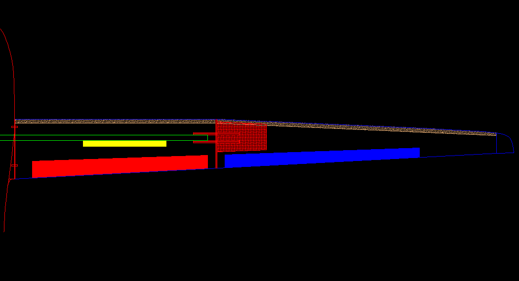

Otro tema que me inquieta un poco es la forma de repartir las fuerzas en la union de las alas al fuselaje, tendré que hacer una especie de esqueleto en contrachapado alijerado para evitar el problema. ¿o me recomendais algun otro sistema?
Una cosa que tambien me preocupoa un poco es la posicion de la nueva ala con su raiz aumentada (posicion adelantada/retrasada o en el punto medio). Este tema os lo intentare esplicar mas detalladamente de como está actualmente.
Bueno y mil cosas mas... (posicion de flaps y aerofreno retractil...) en fin... :(
Os pongo una captura de nuevo de un ala con larguero, decirme que veis en este diseño preliminar porfavor... ya no se donde mas informarme para poder seguir adelante con la fase de dibujo...
Un saludo y muchas gracias, espero que os interese todos estos datos y me podais ayudar con los calculoss! :P
Por otein
#379517
Buenas.
Sobre lo del ala y el larguero. Yo creo que lo mejor es una capita de fibra (de 50 estaria bien y a 45º!!!) sobre el nucleo y luego enchapar con balsa, limoncillo, etc. El larguero, pues en su longitud liston de pino o balsa (con las betas verticales), intrados y extrados con mechas de carbono y, si tienes, hilo de kevlar en los primeros 2/3 enrollado en todo el conjunto. Otra buena solucion si no tienes el hilo de kevlar es, sobre la madera y antes de cortar los distintos listones que forman el larguero, enfibrar. Luego cortar la madera para formar el larguero y meterle las mechas de carbono.
Es una idea mas.
PD: echale un vistazo a este link, esta en aleman, pero las imagenes te pueden ayudar... :arrow: ASH25 E:1/4 (1) :arrow: ASH25 E:1/4 (2)
Este tampoco tiene desperdicio... :arrow: Roter Baron, mira el enlace de la construccion del ASH25 Mi.

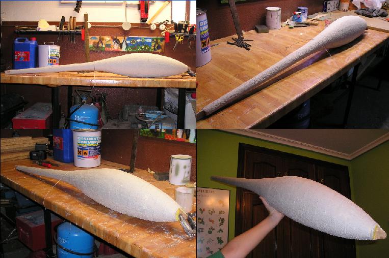

#381308
Hoola denuevo,
Al final gracias a vuestros consejos, paginas, y tras hacer algunos pruebas ya tengo clarito como acometer la construccion de las alas, por lo que he iniciado la construccion del fuselaje y de momento este finde ha salio esto :) jejeje
Cuando tenga clara la incidencia que le voy a meter (1,5º o 2º tenia pensado) pues empezaré a ampliar el fuselaje con la instalacion de los karman
bueno un saludo!
Por otein
#381692
Diego, te lo estas currando. Felicidades por ese "fuse". Y animo!!!

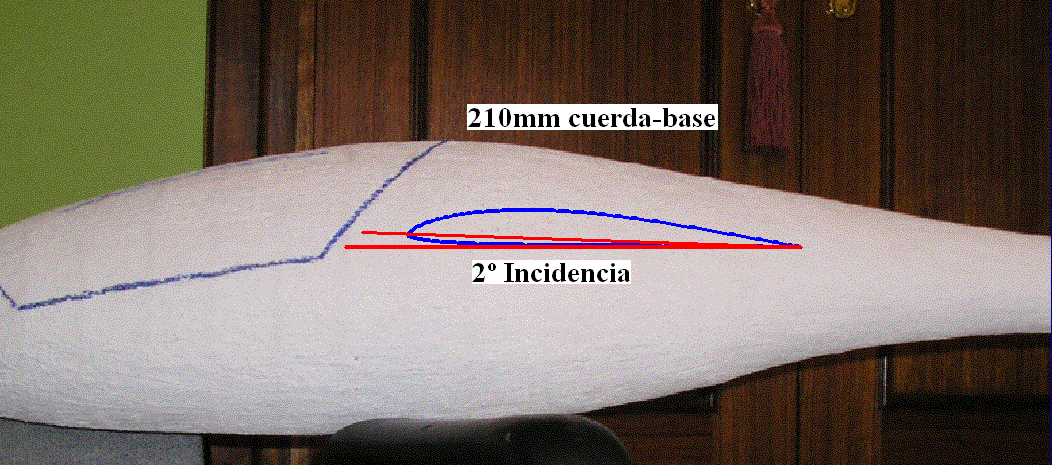

#387430
Hola Otein y demas foreros.
Bueno gracias por los animos, los voy a necesitar para poner a punto la superficie para luego aplicar la fibra... jeje menuda obra que queda, solo de pensarlo... pero bueno, creo que quedará bonito.
Este finde que viene puede que ya corte las alas e instale karmans, ya que la incidencia 2º creo que esta bien y como ningun compañero me dice nada al respecto, intuyo que es una buena opcion.
Tambien intentare adelantar trabajo de diseño poniendome con el empenaje de cola (tengo que mirar perfiles y dimensiones etc etc...)
Por Eduardo Nuñez
#388246
la incidencia tienes que poner la necesaria y hay que calcularla, nada en un avión está puesto ahí a ojo, y menos en un velero porque se busca rendimiento.
esta página está muy bien y enseña a calcularlo
http://www.mh-aerotools.de/airfoils/hdi_aoawing.htm
Por Diego Gonzalez
#388356
Gracias Eduardo :!: :!:
esa incidencia esta basada en otros diseños y modelos (yo la verdad no sabria calcular esa incidencia)
Te agradezco mucho la informacion , se que tu sabes mucho de estas cuestiones,
Ya os informare si me quedo atascado :?
Un saludo!!!
