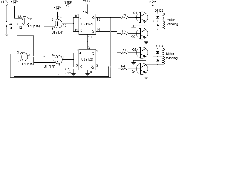

La verdad es que hace tiempo revise y estudie los esquemas de la electronica propuesta en la pagina de cenece.com, si bien me parecieron interesantes en algun momento, decidi hacer mi propio circuito debido a que algunos de los componentes no se encontraban por aca. Programar un Pic, o comprarlo programado significaba una engorrosa perdida de tiempo de algo que nisiquiera me consta que iba a funcionar.
Buscando en internet encontre esquemas de controladores para motores paso a paso, con componentes sencillos. Los compre, arme el circuito en un protoboard y funciono a la primera con un costo de alrededor de 1 euro.
Adjunto esquema.
Para realizar el circuito impreso, utilice el software EAGLE (http://www.cadsoftusa.com/download.htm). Aprender a usarlo es cosa de un par de dias jugando con los ejemplos (y echandole una mirada al tutorial). El resultado es un PCB, el cual puedes imprimir en tama~o real, y desde ahi contruir el circuito.
En breve agregare es esquematico y el PCB hecho con este, le quiero hacer unas mejoras antes.
Luego venia el proceso de contruir el circuito, para eso se usan las placas de pertinax o fibra, y el "acido" que ataca el cobre. Hay varias tecnicas para pasar el circuito al cobre, pero yo estoy usando esta:
Imprimes el circuito PCB, con una impresora laser, en forma invertida, sobre una lamina de papel plastificado o una transparencia (yo use un trozo de cinta de adhesiva de embalaje pegada sobre un papel como si fuera papel plastificado). Insisto, esto debe hacerse con impresora laser, sino con una fotocopia, se necesita que sea toner. Una vez preparada la placa virgen (pulir/limpiar), se pone la impresion con la cara impresa sobre el cobre. se fija con cintas para que no se mueva. Luego, con una plancha se aplica calor sobre el papel, hay que ir probando cuanto sea necesario hasta que quede hecha la transferencia de la imagen. Bajo un chorro de agua se desprende el papel, y se verifica que las pistas del circuito quedaron bien.
Se seca y se limpia con alcohol (no se sale el toner). Entonces se sumerge la placa en el acido, y agitando el recipiente esperas hasta que el cobre que no esta protegido ya no sea visible.
Luego se retira la placa, se enjuaga en agua y se seca. Para quitar la impresion del toner se usa diluyente. Ahora solo queda hacer los orificios para los componentes, usando una broca de 1mm. YA ESTA.
El que quiera mas detalles de todo el proceso me dice y lo explico mas.
Respecto de los motores... los que mejor me han servido son los de impresoras, mas que todo por el torque. Aquellos motores de 6 cables, unipolares, con 2 comunes. Es relativamente sencillo determinar cuales son los comunes y cuales son las bobinas 1,2,3,4. Los motores de 4 cables son bipolares, y requieren un circuito diferente. En mi opinion es mas facil manejar los unipolares.
Respecto del esquema que estoy adjuntando, el paso lo da una se~al en "step" y el sentido de giro esta determinado por S1.
U1: 4070 CMOS XOR Integrated Circuit
U2: 4027 CMOS Flip-Flop (puede ser otro que funcione similar)
Saludos!
Felipe.
PD: A veces, por ahorrar trabajo copiando lo que ya esta, se termina trabajando de mas.. y definitivamente se aprende mucho menos..

a ver, respecto de los motores... los hay unipolares y bipolares.
Los motores bipolares con un poco mas dificiles de manejar, pues la mitad de los pasos debe hacerse invirtiendo la polaridad de las bobinas utilizando un puente H (H-bridge).
Los motores bipolares tienen 4 bobinas, cada una asociada a un paso.
Una forma de manejarlos es simplemente secuenciar un paso energizando una bobina a la vez, pero resulta de mas probecho (torque) ir energizando dos bobinas a la vez.
La secuencia seria la siguiente:
(A, B, C, D = bobinas).
paso A B C D
1 -> 1 1 0 0
2 -> 0 1 1 0
3 -> 0 0 1 1
4 -> 1 0 0 1
(el esquema de circuito que adjunte anteriormente hace eso).
Ahora bien, al reciclar motores paso a paso (idealmente de impresoras), nos encontramos algunos que tienen 5 o 6 cables (rara vez son 8, dos para cada bobina).
Si son 5, entonces hay un comun y los otros son las 4 bobinas,
Si son 6, entonces hay dos comunes y separandose en 2 grupos de 2 bobinas.
Con un tester es facil determinar cual es el comun en cada grupo. Uniendo los comunes tenemos 5 cables.
Para determinar el orden correcto de las bobinas..
primero conectar el/los comunes a tierra, con un cable conectado a (+) energizar una de las bobinas, y se etiqueta como "A".
luego, utilizando otro cable conectado a (+), y sin desconectar el cable "A", ir probando los otros 3 terminales. Cuando al tocar un termnal el motor haga un peque~o novimiento en sentido de las agujas de reloj, marcar este terminal como "B". desconectar este cable "B". Manteniendo aun conectado el cable "B", probar con los otros dos, cuando se mueva en sentido contrario, marcar este cable como "D". Por ultimo, al conectar el cable restante no deberia haber movimiento (es la bobina opuesta a "A").
se entendio?

Hola SerialK,
Con respecto al circuito que diseñaste, unas dudas:
¿ qué voltaje y amperaje admite por motor ?
¿ sólo está diseñado para motores unipolares ?
¿ Se puede usar con el software de CENECE o bien tienes que tener uno específico? En este último caso, ¿ cual estás utilizando ?
La gestión del final de carrera no la tiene emplementada. ¿ verdad ?
Una última pregunta: ¿ puedes facilitar el detalle de componentes con sus valores ?
Gracias,-
Por SerialK
#123359
jglabraca escribió:Hola SerialK,
Gracias,-
El circuito no lo dise~e yo, es un esquema que encontre en internet y funciona, yo lo modifique para adaptarlo a mis requerimientos.
las respuestas:
- el voltaje y amperaje esta definido en el motor mismo, al menos en los que yo he usado dice 3.6V 1.4A (o era 5V), bueno, igual hay cierto rango de tolerancia jugando con ambos valores. Mas que todo importa que los transistores soporten esta carga, la verdad es que hay bastante para elegir, no es tan estricto.
-El circuito esta dise~ado para trabajar con motores unipolares. Los motores bipolares requieren un puente H adicional (h-bridge), luego de lo cual se manejan mas o menos de la misma forma que los unipolares.
- Se podria usar con el software CNC, ya que, hasta donde se, este utiliza una esquema similar de paso/sentido, habria que revisar como es la comunicacion. Para mis pruebas he usado peque~os y simples programas en C que envian datos a la puerta paralela (esto lo he desarrollado bajo linux).
te adjunto el detalle de componentes con sus valores:
R1, R2 ,R3, R4 1K 1/4W Resistor
D1, D2, D3, D4 1N4002 Silicon Diode
Q1, Q2, Q3, Q4 TIP31 NPN Transistor, sustitutos: TIP41, 2N3055
U1 4070 CMOS XOR Integrated Circuit
U2 4027 CMOS Flip-Flop
En todo caso.. estoy buscando entre mis cosas el circuito redise~do, que incorpora ademas optoacopladores para aislar electricamente la puerta paralela.
Saludos!
