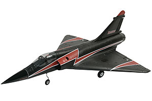

Hola tengo el modelo mirage de graupner el negro con rayas rojas ,y con el motor de casa vuela un poco escaso que motor ponerle??

Bueno ya encontre informacion sobre el modelo.
Trae una bateria de 3s1300ma, de 15C., y consume pasaditos de los 260 watts, 350 gramos de empuje.
Parece que con lijeras modificaciones se le puede instalar una de 3s 2100ma.
Con un nuevo motor de unos 4000kv de los que vende hoby king te daria unos 600 gramos o mas de empuje.
Aqui hay varias pruebas con estos EDF. posiblemente el mirage tenga uno de estos.
Y con motores muy parecidos a los de HK te recomiendo el 2615 o el 2815.

No te se decir esactamente de cuanto es el motor,pero la bateria es de 2000mha 3s.variador 25 A si no me equivoco.
Por eso quiero cambiarle el motor etc ,por que va un poquillo lento,y yo quisiera mas velocidad.

Con la bateria no hay problema.
Pero el ESC lo tienes que cambiar a uno de 40mperes.
Este motor quedaria bien. y lo tendrias que adaptar al EDF que tienes.
http://www.hobbyking.com/hobbyking/stor ... duct=10924
Posiblemente si es uno de 5 palas, batalles en quitar el adaptador que va a presion.
Y si es el de 6 palas, ese lleva tuerca. y es mas facil.
Si quieres mas potencia, seria el motor de unos 4300 kv. como este.
http://www.hobbyking.com/hobbyking/stor ... duct=11159
Con uno de mas kv, el consumo seria muy elevado.
Manuel V.

5250 es kv para DF de 55mm o menos.
Para uno de 64mm el limite es 4800kv con 3s.
Para mas potencia que eso, y sobre todo mejor eficiencia se ocupa kv mas bajos y mas celdas.
Por ejemplo un DF de 125mm con 9-10s lipo ocupa un motor con un kv de alrededor de 800.
(hay que considerar que estos fan giran entre 20-28000 rpm., muy diferente a los pequenos como el de 64mm que se usan entre 30 y 45,000 rpm.)
Manuel V.

Si el de 4000 kv esta bien.
Ahora que si quieres experimentar con diferentes rendimientos, puedes comprar dos motores uno de 4000 y otro alrededor de 4300.
asi no te saldrias de la capacidad de tu bateria.
Son motores muy baratos y vale la pena experimentar.
Pero recuerda comprar un esc de por lo menos 40A.
Manuel v.

Te comentaba en el post 6 que en otro foro encontre que el motor original empuja 350 gramos.
ese te debe de servir.
Te recomiendo que verifiques la figura del fan, que sea compatible con el que trae, para que no tengas que lijar.
Manuel V.
