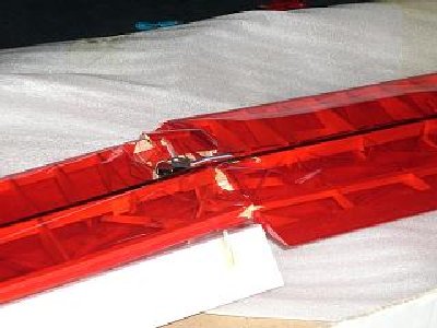

Bueno, el pasado domingo me fui a volar mi Electron de 1400 gramos aprox y 2 mtrs de envergadura, motorizado con unas baterias de 7 elementos Ni-cd y un motor 600 a escobillas con reductora y hélice 14 .
En fin El velero en cuestión más que madre era una suegra, inquieto donde los haya, le cambié el CG adelantando y atrasando las pilas varias veces pero seguía igual, lento de alerones, le puse diferencial e hice las mil y una mezclas.

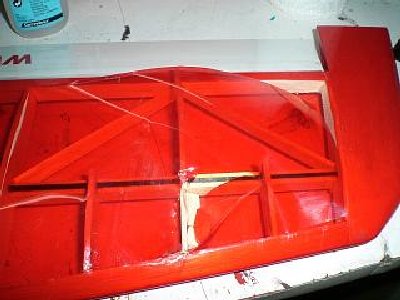

He puesto unas fotos de la reparación ya que la torta fue de Ordago a la grande.
Cuando ya lo traía encarado a la pista se quedó colgado (es la única explicación que le veo) y metio el ala desde una altura considerable,(5 metros)
En Fin, menos mal que para construir tengo buenas manos, todo lo contrario que para volar, bueno, aqui va el detalle de la reparación.

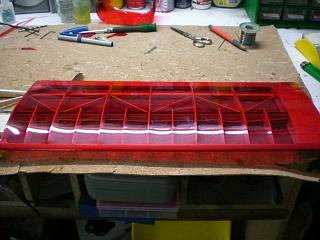

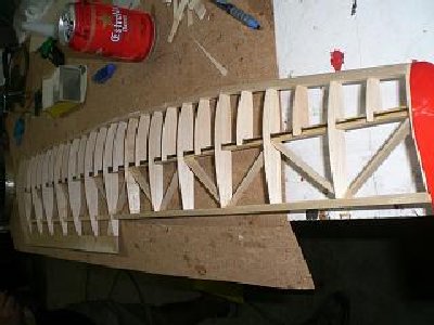

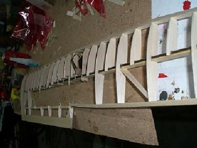

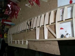

Recortando y pegando
reconstruccion del ala, ni una costilla sana.
Pegamento que no falte
otra ala a la porraaaaaaaaa

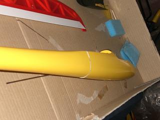

Fuse a la porraaaaa
Ala, ala porraaaaaaa

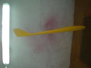

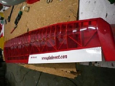

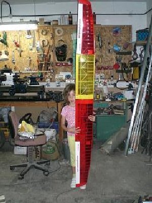

Algunas fotos más de la progresion de la reparación.
ala casi lista
Ala reparada

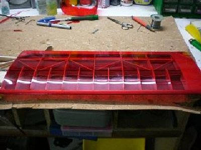

colocando el aleron
Entelando el ala
Fuselaje en la cabina de pintura

Por las fotos se ve que tienes buenas manos trabajando la balsa
Por Luis Reverté
#509857
Hombre, se agradecen todos estos cumplidos, la verdad es que la balsa ya no tiene secretos para mi, juas juas, ahora voy a centrarme en la fibra a ver que tal me sale.
