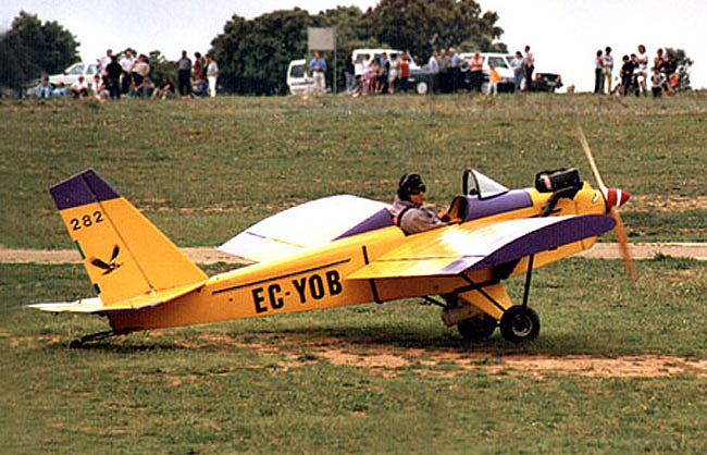

Pues ya puestos a construir un aeromodelo, ¿por que no pilotarlo?...
No he encontrado mucha informacion sobre construccion amateur de modelos en España, cosa que como sabemos en EEUU esta a la orden del dia, ya que se construyen sus aviones en los patios de las casas.....
Bueno aqui os dejo una foto de un modelo amateur original en el aerodromo de huesca.
¿Alguien lo reconoce?
Por Arturo
#20449
Es un Minimax, monoplaza construcción todo madera y motorizado con Rotax 377 ó 477, aunque admite otras motorizaciones. Es uno de los ULM más divertidos, dóciles y fáciles de volar. Si te interesan los planos me lo dices, sólo es "un aeromodelo grande".

Gracias por tu respuesta. Sobre los planos seria interesante, pero no creo que me meta con madera a fabricar el bicho. Ya que los ULM que tenemos en el club se nos van a pudrir en el hangar porque a alguien del Ayun.. de medioambiente le jode. :twisted: :twisted:

Perdona, pero de qué Ayuntamiento hablas? Si tenéis Campo de Vuelo autorizado por DGAV y los permisos correspondientes el Ayuntamiento no tiene nada que decir, a no ser que se incumpla la normativa, claro está. Bueno, para animarte un poco más, aquí te pongo una foto de hace algunos años (cuando un servidor era joven), snif, y el Minimax con el que más me divertí.
