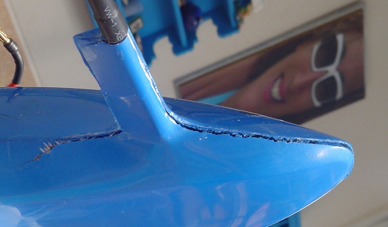

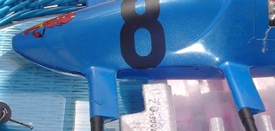

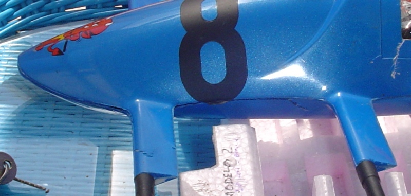

hoy casi al terminar lo que parecia hiba a ser un dia maravilloso despues de los diitas que hemos tenido se presento este pedazo de dia tanto en tiempo como en condiciones del agua y viento. ya habia hecho dos mangas con la silver haciendo pruebas y luego cogi la de 12 elementos, para probar una nueva helice todo perfecto y de pronto "PAM" me ha explotado en el centro del lago, la tapa ha salido disparad a mas de 30 metros (no la he encontrado pero pronto vacian el lago) la cinta aislante no se ha despegado se ha roto , el casco rajado por la union de los dos moldes, la bancada motor arrancada de cuajo, el servo se arranco una cogida , y lo mas extraño hasta se ha abierto la caja del receptor dentro del globo. increible, yo siempre lo habia achacado a la electricidad a un corto,al calor pero esto no es nada de esto pues el casco totalmente limpio por dentro . al llegar a casa he mirado que habia pasado pues las baterias se veian frias, igual que el motor, al llegar a casa uno de los elementos se veia el retractil fundido y la arandela del polo positivo se ven los agujeritos y uno de ellos se ve hasta mas gordo y el retractil de fuera tenia como si le hubiesen dado un plomillazo cuya trallectoria procedia del agujerito de ventilacion. me imagino que esta salida de gas a presion produjo la explosion , el casco por dentro limpio limpio. increible , yo no se si la valvulita tipo globo seria capaz de 'desaguar' tanta presion.
asi que ahora toca trabajar para arreglar el destrozo. :shock:

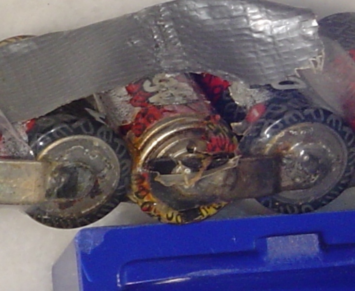

no creas que no ha pasado nada con el GLOW, ademas el metanol tiene la mala costumbre de inflamarse con una llama azulada de poca luminosidad ( vamos que puedes no verla ) , si he conocido alguno que de llevar la lata ( metalica) de combustible y las baterias del arrancador y cables le ha pègado un buen susto.
dario, lo tuyo ha sido una de las pilas que ha reventado ( gracias a dios solo el tapon de la celda, que he visto alguna que la reventar ha salido la tapa completa y el contenido como si fuera una serpentina ) casi seguro que era el eslabon malo de la cadena, cuando cargas un pack o lo descargas muy fuerte, la pila que antes se calienta es la que tiene todos los numeros de larifa para fallar.
revisa bien el pack restante y usalo sin añadirle ningun otro elemento, ya que el nuevo estaria mas fresco y los que te pueden fallar son los otros
lo siento

Como ya sabeis algunos, a mi me paso algo exactamente igual, pero con la diferencia de que yo estaba junto al barco y con mi mano derecha sobre él y de que mi barco lo hera de 20 elementos.
Cuando estaba fuera del agua el barco estayo, la onda espansiva me derribo y la metralla me produjo cortes en la mano y la cara. Afortunadamente de caracter leve y nadie mas salio herido.
Igualmente el casco sin fogonazos, y el paquete de 20 elementos un sigo usandolo en la actualidad.

El Barco estalla por la presión interna de los gases de las baterias y el aumento de temperatura del aire contenido debido a los rozamientos de las piezas moviles, con la consiguiente expanasión de éste. Resultando de mezclar gases en el interior del casco, y aumento del volumen de aire: Explosión (deflagración a velocidad supersonica) y justamente esta explosión se da en los mamparos del barco, el centro de éste suele quedar bien (incluso las similitudes coinciden en el destapado del receptor) La solucion pasa por poner una valvula de depresion, y como por lo general entra agua por ella (aunque su diseño en teoria lo impida) le pongo un globo, observando como éste viene alguna vez bastante hinchado (la presion!)

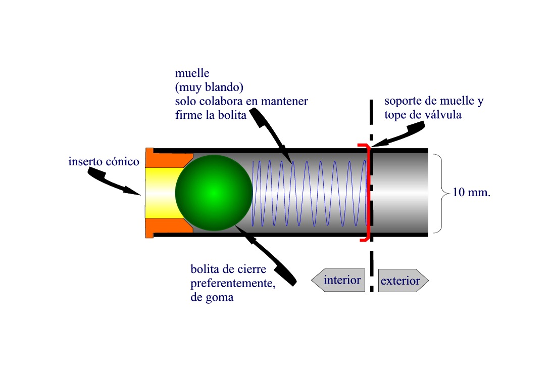

Por nauti-tucu
#656449
Hola:
... a ver, me parece que la solución sería buscar una cosa intermedia entre la válvula de acuario (mu pequeña pa el "peito") propuesto por silencioso y el cañón reciclado en "peazo e várvula".
Digo esto porque la idea (muy buena) de silencioso es un artilugio que te permita por lo menos acercarte a una orilla antes de que se pare el motor, además de ir descomprimiendo el interior de la lancha a medida que los gases crecen. Tu idea del tubo de carrete es muy expeditiva: ante una explosión, a tomar por c**o los gases y la tapa... el problema viene por la gran vía de agua que abres en ese momento.
Vía de agua grande = lancha al fondo del lago :( :( :(
En un post de este foro, hablabas de un "auto-boiler"... pos a ver si se puede hacer eso mismo pero con tubos de un calibre mayor ¿digamos 10 mm?, un inserto cónico en la punta que está dentro de la lancha, con un sistema de cierre por presión
Esta presión solamente ayuda al cierre de la válvula... debe permitir la salida de gases e impedir la entrada de agua.
Creo que el problema con la explosión de los gases se debe a su ACUMULACIÓN Y MEZCLA, por lo que si se disminuye la acumulación de gases, se disminuye el riesgo de explosión.
Por la entrada de aire para compensar la salida de gases, no me preocupa, pues siempre entrará aire por algún lado (antena, cierre de la varilla del timón, etc)
Estoy trabajando sobre esta idea... en cuanto tenga algo mejorado, lo colgaré. Espero les sirva... odio enterarme de explosiones y que (todavía) no me haya tocado a mí... Ley de Murphy, que le dicen :evil: :evil:
Por Silencioso
#656453
Yo en principio coloque una valvula de pelotita, pero sin resorte alguno, por gravedad.
La cosa es que con los botes del barco, la pelotita nunca cerraba del todo la valvula, de ahi entradas de agua.
Decidí entonces colocarle un globito, con lo que impedia la entrada de agua pero seguia permitiendo la salida de gases. De hecho ya digo, en ocasiones el globo viene a la orilla algo inchado.
Si se fabrica, o se encuentra una valvula de pelotita como la descrita por nauti, con un resorte que impida el movimiento de ésta en saltos de la lancha, sería magnifico.
Pero que sea algo accesible a todo el mundo, de manera que todos lo puedan colocar.
Por nauti-tucu
#657008
Hola:
He buscado y rebuscado en la red y las válvulas anti-retorno que consigo ver son para acuariofilia (las pequeñas) y para fontanería (desde 1/8" a 1")...
Creo que estamos exagerándo en el tamaño que debería tener la válvula. En una tienda de mascotas, me dijeron que esas válvulas se colocan cuando el compresor que provee aire al acuario (sea para el filtro o para decoración) está POR DEBAJO del nivel de agua.
Osease, que no solo impide la entrada de agua por retorno natural sino también por presión.
Creo que es suficiente colocar una (o dos) para disminuir la presión interna, impedir que el agua entre en la embarcación y evitar las puñeteras explosiones.
Yo tomaré ese camino: colocación de dos válvulas de acuario, sin globito.
