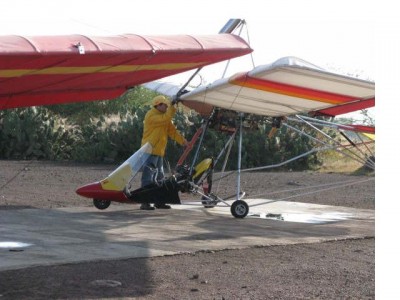

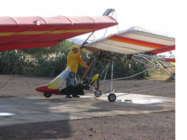

Por Carlos E. Jasso Z.
#1207528
Felicidades por la compra, ya creo que lo disfrutaras, ademas de que lo estas dejando super.
Yo vuelo un ultraligero y pronto espero poder cambiarlo por uno como el tuyo, ya veras como se disfruta !!
Adjunto foto:
