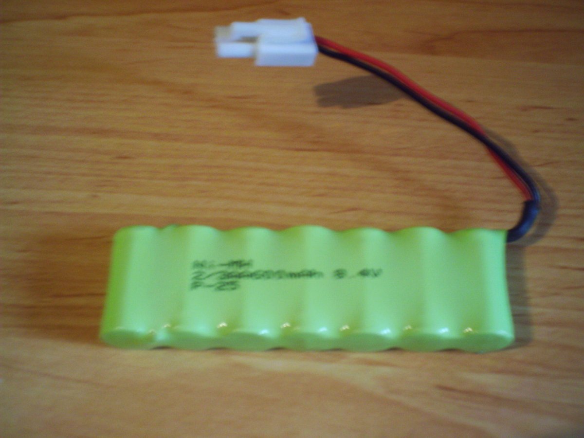

Seguro que tu baterias son AA?, por que 600mah parecen mas bien baterias AAA, con lo cual las baterias que tu dicen pesaran muchisimo mas que las originales.
Por fryk
#32958
Eso es lo que pone, son baterias 2/3AA de 600mAh 8,4V
Me servirian las baterias del link???
Adjunto fotos de mi bateria actual, no se ven muy bien pero se ve claramente que son unas 2/3AA
Muchas gracias

Tendrias que comprobar el tamaño del hueco ya que las que muestras en el link son mas grandes que las originales que muestras en la foto.
Las de la foto son 2/3 de la longitud nominal de una bateria AA
Y la del link es toda la longitud de la bateria AA, es decir "3/3 AA"
En fin, a lo mejor unas gp de 1150 en formato 2/3 A te quepan o unas kan 1050 o similar ya que estas tienen un tamaño parecido a las 2/3AA pero ligeramente mas gorditas.
Hecha un vistazo a www.cheapbatterypacks.com y alli veras en "loose cells" muchos tipos de pila y comprueba dimensiones ( eso si, lo veras en pulgadas porque son yankees).
Un saludoy espero haberte aclarado algo la cosa.
