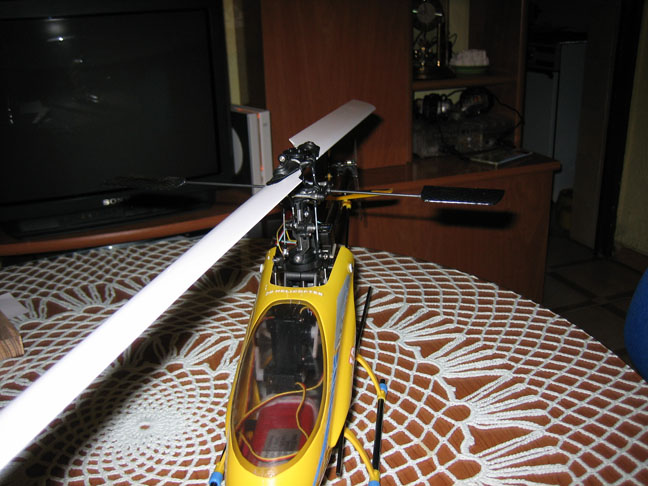

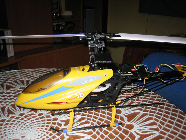

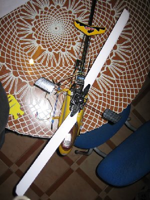

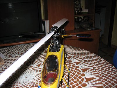

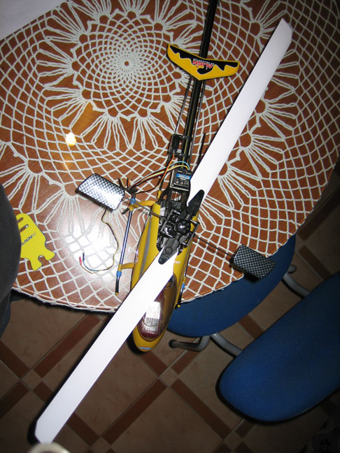

Muy buenas, despues de mi lama 2 me decidi a comprar un t-rex el cual estoy montando, y me surgen un monton de dudas que no he podido resolver leyendo el foro. Ahí van por si alguien con mas experiencia me puede ayudar:

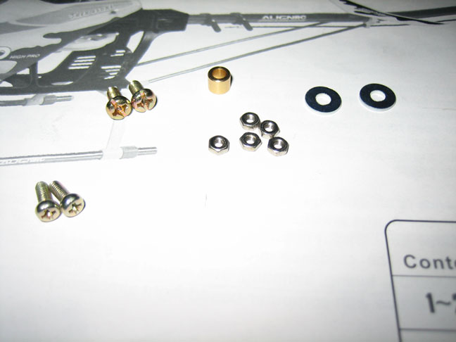

1. Me han sobrado (a parte de la bolsa de tornillos de repuesto que viene) cuatro tornillos de dos clases, cinco tuercas, dos arandelas y una especie de trozo de cilindro hueco. ¿Es normal?

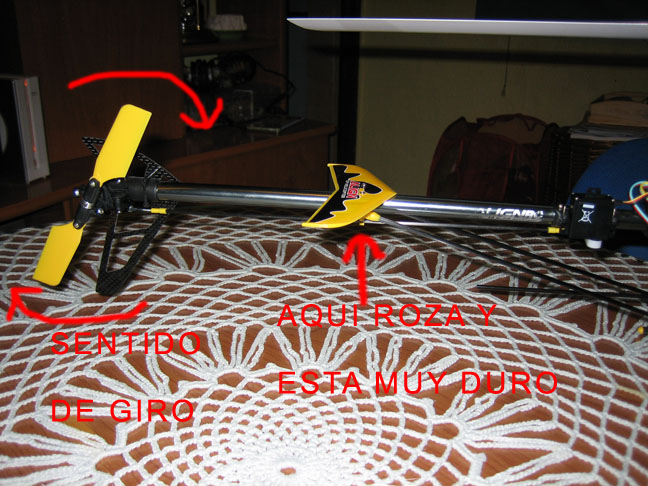

2. Algunas partes moviles han quedado un poco duras (cuesta moverlas con la mano y no giran libremente con facilidad) a pesar de que lo he montado con mucha calma y comprobando en todo momento que todo iba bien (incluso me compré un escariador de rotulas). Las palas principales y sobre todo las de cola estan duras, la flybar se mueve facilmente si gira sobre su eje, pero esta dura si mirandola de frente la balanceo de arriba abajo, otra cosa que ha quedado dura es la barra que mueve el paso de cola.
3. Una duda con respecto a las palas, como yo las he montado, es con la inscripción "A" para afuera en la cola y con la inscripción align en las principales para arriba, el caso es que si hago girar las palas principales en el sentido de las agujas del reloj, la cola gira en el sentido de las agujas del reloj si las miramos de frente (mirando la "A"), y tiene toda la pinta por la forma de las palas, que debería girar al otro lado.
4. Al instalar los servos, he usado los tornillos que vienen con ellos para montarlos (llevo 3 hs-65 y 1 hs-56), en el de cola no hay problema, pero en los otros al atornillarlos al chachis se quedan flojos y no aprientan. Otra cosa, es que no se en que agujero de los brazos de los servos (no se si se llaman asi) hay que atornillar las rotulas.
5. Otra cosa es que las "palas" de la flybar las he puesto a ojo y no se si hay alguna referencia en la que me pueda fijar para saber que estan bien puestas, ademas tiene un poco de holgura si las miramos desde arriba y la movemos de izquierda a derecha, aunque eso he leido que se soluciona poniendo un par de arandelas...
Bueno, estas son algunas de las dudas mas importantes con las que me he encontrado, seguramente hay más, pero ya ni me acuerdo y además no acabaríamos nunca.
Siento el ladrillazo, pero es que me he quedado ya sin recursos. Os dejo algunas fotillos por si os sirven.
Muchas gracias a todos por adelantado y un saludo
