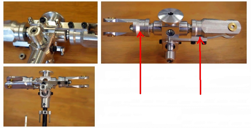

Pos eso ke he preguntado a mucha gente del foro sobre la manera de cambiar los rodamientos de un portapalas en aluminio.
De opiniones hay de todos los colores y casi ninguna me convence.
Unos me dicen de poner el portapalas al horno 2 horas y otros solo 10 minutos.
Otros me dicen ke de poner al horno ni hablar, solo poner al horno si se trata de un motor.
Otros me comentan de echar grasa o meterlo en el congelador.
Otros dicen de sacar los rodamientos con alguna herramienta y empujando, pero creo ke va ser muy dificil.
He preguntado si existen extractores de rodamientos y donde los venden ? ..pero ningun comentario.
Bueno nusé ke hacer. :cry: :cry:

Tal y como te he dicho por privado , siempre y cuando hayas retirado las piezas de plástico y goma, precalienta el horno a 180 grados y metes los portapalas 15 minutos.
Los rodamientos caerán solos, para montarlos, vuelve a hacer lo mismo y mete los rodamientos si quieres en el congelador 30 minutos antes (los rodamientos, no los portapalas).
Por si te sirve dealgo, esta son las instrucciones que envia Kasama con su cabeza:
Metal rotor grips: The grips have to be heated in order to install the radial bearings, this is easily accomplished as follows. Place the grips in the oven at about 350 degrees F for about 10 minutes. Place the radial bearings in the freezer for about 30 minutes, this accomplished two things, one, it shrinks the OD of the bearing slightly and also gives you a bit more time to install the bearing as they will not heat soak as quickly. Once the bearings have been cooled, and the grips have been heated, assemble as normal, the bearings should slip right in.
Mucha suerte.
