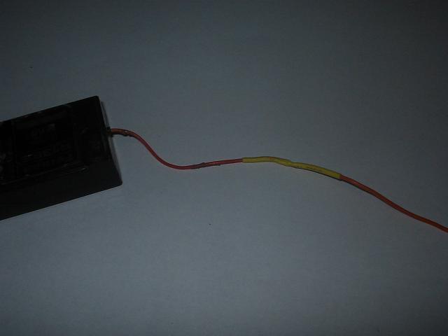

la cosa que he comprao un cable casi igual la diferencia la ha encontrao en casa cuando al pelarlos he visto que el de el receptor hera de cobre y el otro no PREGUNTA ¿ ME VALE O PUEDO TENER PROBLEMAS?

Bueno, la foto no es que ilustre mucho...
Me imagino que estas cambiando la antena de un receptor. Cuida que sean de igual longitud, eso es todo.

gracias mochuelo. Si es de un receptor, lo que me preocupaba que al ser de distinto material no tuviese el mismo alcance . ya esta instalada lo que la he empalmado por no abrir el receptor y la he sellado con un plastico retractil ni senota
Como te ha dicho mochuelo, la longitud total (lo que queda de la original mas lo que has añadido) tiene que ser la misma que la antena original.

Pues me extraña que la antena original no fuera de cobre...
Ten cuidado con el empalme, con el tiempo se puede crear corrosión y hacer mal contacto ¿No puedes soldarlo?

si la original era de cobre el problema hera la otra esta soldada y protegida con el pastico retractil . espero no quedarme sin avion jajaja. por si acaso hare pruevas antes . que mas vale morir que perder la vida .

Ahora entiendo, perdona que ando un poco espeso.
La antena original era de cobre, y tu le has empalmado algo que no es de cobre ¿Alumínio?
Lo primero, ha quedado claro que la longitud nueva debe ser igual a la original.
Pero por favor, ten en cuenta que el empalme te va a hacer falso contacto y con el tiempo no hará contacto. Mal asunto. Usa para el empalme hilo de cobre, de cualquier cosa, de teléfono, cable de la luz barato. Cualquier cosa pero cobre. Sueldalo, que un soldador el el prica cuesta cinco euros, estaño incluido.

si ya le he soldao con el acido ha quedao muy bien y eso que el estaño y el acido son para soldar tuberias. ya irse no se va a ir jjiji la cosa que funcione bien.

PUES DADO TODAS LAS OPCIONES , DEJARE LA ANTENA COMO ESTA Y DEJARE PREPARADO EL CABLE DE 1 METRO (DE COBRE) PARA SOLDARLO . LO QUE ME DA MIEDO ES ROMPER ALGO AL ABRIR LA CAJA DE RECEPTOR ¿VA PEGADA ? O A PRESION
