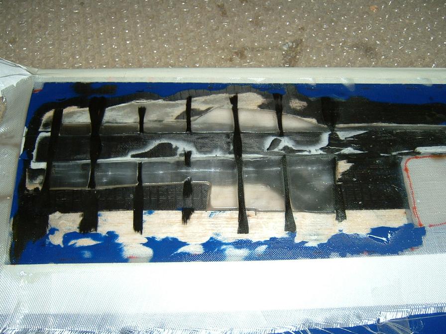

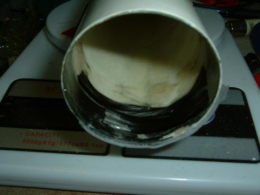

Hola, tal y como te dicen no hay que complicarse la vida en reforzar donde no es necesario, pero si vas a quedar más tranquilo puedes poner mechas de carbono en sitios críticos, como el larguero del ala o listones muy largos. Yo lo uso para reparaciones, ya que queda muy rígido y apenas incrementa el peso, el problema es que al principio tienes que hacerte con el material, la mecha no es que sea muy cara, pero el epoxi tiene que ser de laminar, no te vale el normal y te lo venden por kilos (unos 30 euros/kilo). Yo lo conseguí aquí: http://www.maquelar.com/
Se aplica con un pincel y puedes poner cinta plástica por encima para que te quede liso. Te adjunto un par de fotos, espero haberte ayudado.
