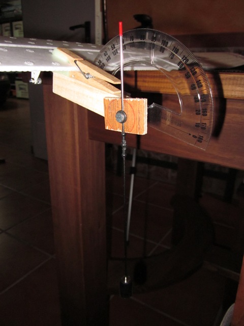

Por Manolo Marcos
#1206873
Ok, ok... buen trabajo también este compi... pero me refería a la pieza que sujeta la varilla y que la sujeta lo suficiente para que no se caiga pero que le permite girar para marcar los distintos grados...
Por Manolo Marcos
#1207131
Bueno Ivaneitor, ya está copiado... me ha quedado un poco más cutre pero bueno, me he apañado...
Gracias por tu idea.
Colocado en un alerón.
Por ivaneitor
#1207135
Hola Manolo ya veo que nos has tardado en hacértelo jejejej, cada vez que lo pongas en el avión tienes que mover la regla de grados y ponerla a 0 como el alerón o flap, asi te indicara bien cuando subas o bajes, con lo cual la regla debe estar bien apretada pero no fija. :wink:
Por la estética es lo de menos mientras funciones bien :mrgreen: :mrgreen: :mrgreen: ya lo iras mejorando seguro.
Un saludo compi y ver quien es el siguente que se anima.

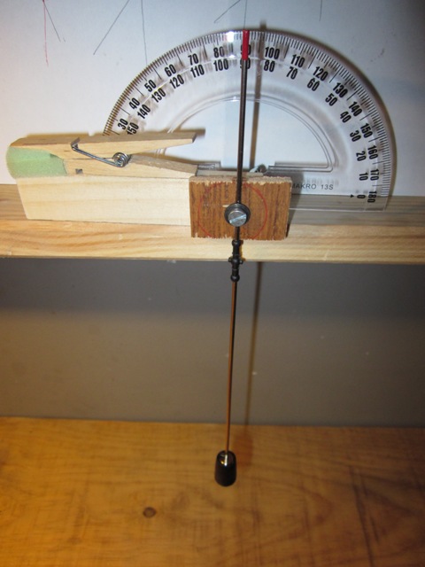

Por Miguelangsos
#1207346
Muy buenas, asi a quedado el mio, da gusto encontrar estos bricos SOIS GENIALES.
Uploaded with ImageShack.us
Por Manolo Marcos
#1207443
Pues muy bien, también... :lol: ...
No nos queda muy "comercial" pero nos hace el apaño... y, por lo menos yo, lo necesitaba ya, si lo pido al oriente me tarda 3 semanas en llegar... :lol: ...
Al principio lo dejé demasiado largo y hacía demasiado contrapeso en el alerón, con lo que lo acorté todo lo que pude... y está mejor...
