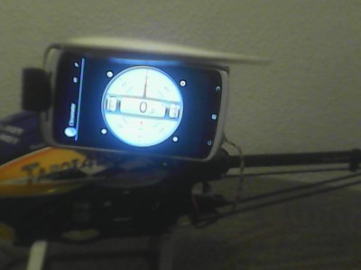

Pues yo hoy me he hecho uno digital, tan sencillo como instalar en un smartphone viejo que no usaba la aplicación Clinometer y rodearlo con una goma la cual engancho a la pala y me mide perfectamente los grados.
Más barato, sencillo y fiable imposible :mrgreen:

El peso no le afecta, mide exacto, el único cuidado que hay que tener es poner unas gomas lo suficientemente fuertes y tensas para que al inclinar la pala el móvil no bascule, o cualquier otro invento que se te ocurra para sujetarlo.
También es conveniente ponerlo lo más cerca posible del rotor.
De hecho, en HobbyKing venden un acople diseñado específicamente para el mismo fin.
Si no te convence el invento, en Banggood tienes medidores de grados digitales por 13€, yo he pillado uno, pero hasta que llegue uso el móvil.
