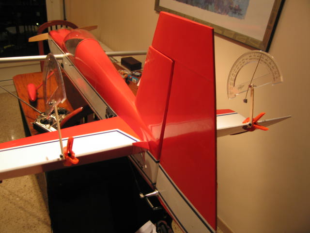

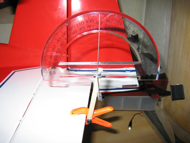

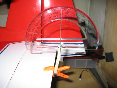

Hola como veis no lo puedo patentar asi que os lo dejo como idea, su funcionamiento es perfecto, solo hay que hacerle la puesta a cero a la aguja contrapeso con una superficie a nivel y ya esta.
Se puede mejorar en todos los sentidos, ya lo se pero facil y barato no me direis que no.
Tengo dos con lo que mido las superficies de alerones sin tener que desmontar y montar, asi como las superficies de profundidad cuando son independientes

Si señor, muy bien hecho y barato, hace tiempo que estoy buscando uno, pero comercialmente creo que no lo venden, habrá que fabricarse uno igual.

dieleco escribió:Si señor, muy bien hecho y barato, hace tiempo que estoy buscando uno, pero comercialmente creo que no lo venden, habrá que fabricarse uno igual.
¡Hombre! es muy raro que vendan uno casero (Muy bien logrado, por cierto) pero si te fijas en la foto puedes ver un Robart, ese si que lo venden.
Aunque no estoy muy seguro de que el Robbart sirva para medir grados, solo en superficies de mando.

Lo bueno de esto es que por 80 centimos tienes dos, por supuesto que lo venden hecho, pero como que paso, el mecanismo es mas facil que el de un chupete, con lo que decidi hacerlo yo.
Viendo que funciona de maravilla, lo mejorare con un par de cojinetes en el eje y las barillas sodadas.
Lo mejor es uno a cada lado asi no tienes que estar monta desmonta, mucho mas rapido.

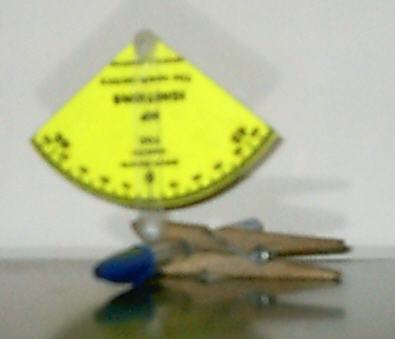

Hace tiempo y a lo lejos, (30 de Agosto 05), se presentó en sociedad, éste artilugio, de fácil factura. No pretende reemplazar al propuesto por José A. Sanches, sólo es una simple alternativa, para su construcción.

pues la verdad es tan facil de hacer que supongo mas de uno lo habra hecho, lo que me gusta del ultimo es la escala.
Bueno la verdad es que viendo lo bien que va, o mejor dicho lo mal que llebava mi avion. me lo ire currando mejor, si alguien tiene mas fotillos de inventillos como este, son bienvenidos, asi cojemos lo mejor de cada uno (del mio la pinza :twisted: )

http://www.centralhobbies.com/Tools/tool1.html
En esta página se pueden apreciar varias herramientas para control interesantes y de muy fácil factura. La idea es presentarlas para su posible duplicación Creo que es solo cuestión de habilidad manual e ingenio. Espero sea de utilidad práctica. José A. Sanchez: No sé si esta respuesta es la correcta y responde a tu requisitoria.

Me pensaba que el que pusiste tu alprincipio era casero, pero veo que no, es comercial, entonces mi opinion sobre el cambia, y todavia mas al ver el precio 25 dolares todo un robo a mano armada :twisted:
mas si lo que quieres son dos, y mas si miras la pinza de colgar los calcetines que le ponen. :twisted: como me cebo pobre cacharrillo.
Puestos a comprar compraria uno de grauner que es mucho mas profesiona :lol:

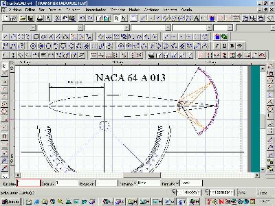

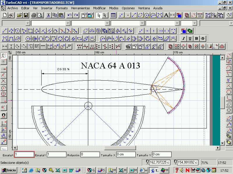

Les paso una idea de algo que diseñé en un programa CAD (TurboCad) para un perfil especifico. Se trata de recortar la plantilla, pegarla en un cartón, calar el perfil y la parte móvil de la superficie, se perfora y pasa un hilo por el centro del transportador, el otro extremo del hilo tiene cualquier peso atado, se pone en el modelo un nivel en el estabilizador (o en la bancada del motor) y el cartón en el marginal del ala del modelo. Las funciones que cumple son control de la incidencia alar (respecto al estabilizador o motor), ángulo de cabeceo en el CG y deflección de la superficie de mando ¿qué tal?. Es fácil de hacer pero nunca lo probé, puede que no funcione, o sí. Pero bueno, se los muestro.

Carlos estas hecho un fiera.

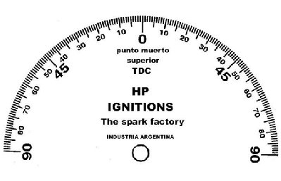

Nos podrias hacer con el cad una plantilla tipo a la de la foto de llanero solitario, aunque solo sea la escala de grados, es que los transportadores no tienen el cero en el centro, ya puestos que la escala llege a 50º.
Espero que no sea mucho pedir por mi parte :oops: si no no me queda otra opcion que hacerme la plantilla a mano, etc.

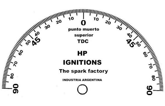

Así es José Antonio. Me pareció un verdadero dislate el artilugio y por lo poco que se le ve a comparación de su valor propuesto. Muy poca tecnología. Esta fué la razón por lo que lo puse a consideración. Se merecen que se lo duplique en forma artesanal. Si también es de interés, adjunto una escala en grados y con cero al centro de escala. Normalmente se la emplea para determinar los grados de avance en la puesta a punto de los motores, pero no quita que se la pueda emplear en este medidor de deflexiones. Espero sirva de ayuda. Sigo cordialmente en la linea.

A mi esta escala me viene grande.
Al imprimirla al tamaño que quiero se me juntan los grados.
Si pudierais poner otra con las rayas más finas.

DuqueDeHerrera escribió: Si pudierais poner otra con las rayas más finas.
Anexo un archivo DXF que es un formato compatible con todo lo que es CAD, así lo podes imprimir o modificar. Lo extraje del proyecto que mostré más arriba.
Cualquier cosa decime.

LLanero muy bueno te lo as trabajado de maravilla, justo lo que queria muchas gracias.
Carlos a. muchas gracias por todo lo de llanero me va como anillo al dedo
Duque mira he cojido lo que nos puso llanero y lo he pasado a jpg para asi poder abrirlo con cualquier programa de fotografia, y de paso lo he reducido para que te quepa en un din A4. espero te sirva y te salga bien.

Yo creo que es mejor hacia arriba, bajo mi punto de vista claro.
Si tienes el modelo en el suelo y el ala es baja te toca al suelo, hacia arriba no. imaginate un modelo de 3D cuando la profundidad baja 50gº siempre te verias obligado a poner el avion encima de una mesa.
Como facil de hacer no te creas ponlo en practica a mi solo me costo hacer dos agujeros con una broca de 2 m/m. me parece que es poca cosa.
En ningun caso te quiero de combencer que sea mejor, tu decides
piensatelo bien si lo haces como tu dices no dudes en poner una foto

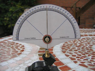

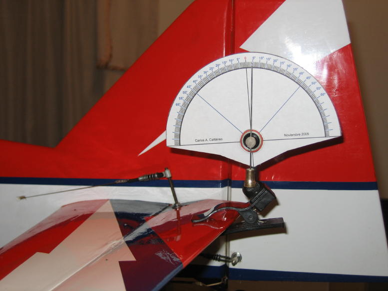

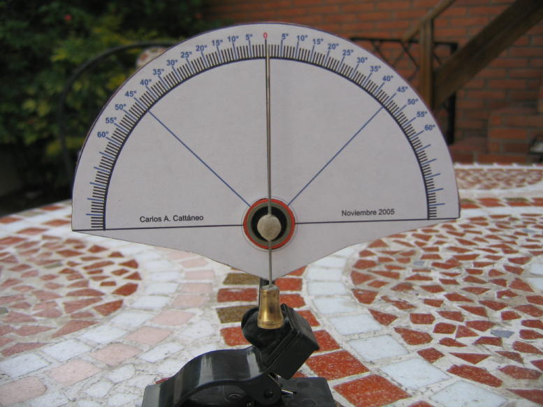

Les presento en fotos el medidor para uso personal que armé en base a lo que mostraron en el foro. Gracias!! :D :D
Antes la medición era mediante dos listones largos pegados a dos broches (que se acomodaban para que estén próximos a tocarse detrás del timón), El nuevo método lo supera en años luz. Como dato, le puse un rodamiento en el eje sacado de una corredera de cortinas y el broche es un accesorio de una lámpara que tiene una muñeca ajustable (así encuentro el 0°).
Lo que noté es que el servo (digital) disminuye la velocidad cuando esta próximo al neutro ¿¿??.

Muy bueno, :lol: espero que te hagas otro identico asi los pones en las dos superficies, veras que comodo es regular los alerones por ejemplo.
yo desde que los hice me facilitan la faena un monton aparte de la precision que te da.

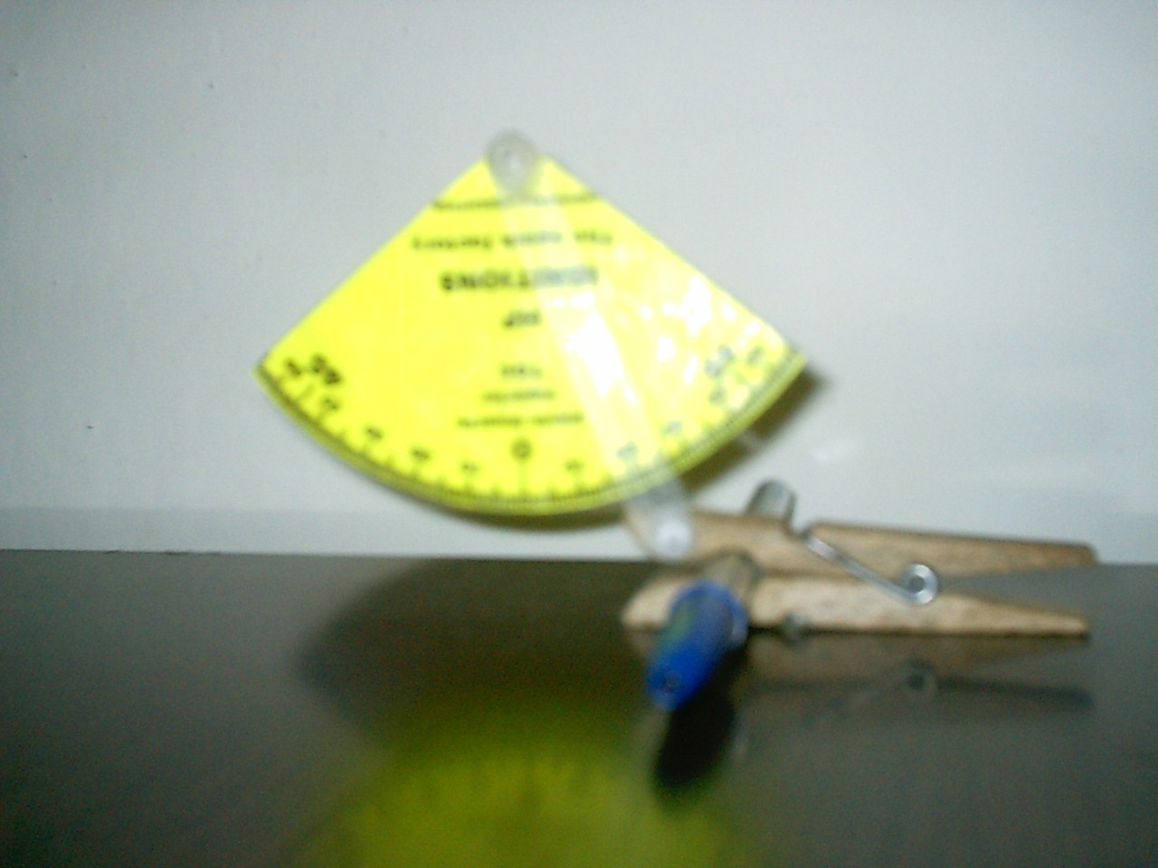

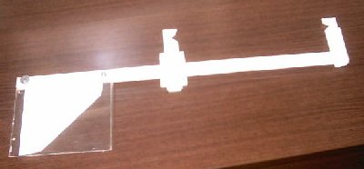

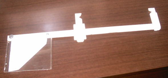

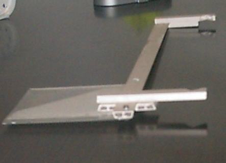

Bueno, a ver si os gustan estos, se ven mal, pero el medidor de angulos solo tiene dos piezas y la pinza. Y el medidor de incidencias está echo con un perfil trapezoidal de pvc del que usan los albañiles, muy barato.
Siento que las fotos sean muy malas.
Observesé dentro de lo que se pueda la forma de encajar los perfiles
La tapa del cd contiene la escala
Puesta a cero fácil
Hecho con una tapa de CD
