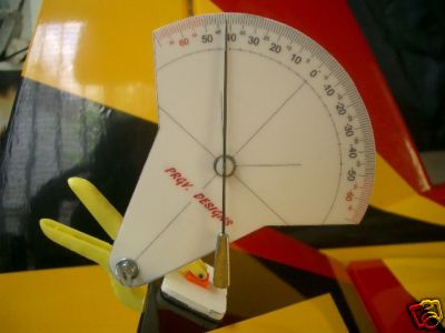

cortijo escribió:Y ¿no te valdria un medidor como el de los helis?
o este
http://cgi.ebay.es/ws/eBayISAPI.dll?Vie ... K:MEWAX:IT
Ostras pues a eso le pones una base y lo sujetas con una pinza a la superficie movil y ves los grados, me gusta! , me voy a pedir uno ¿No sabeis de alguna tienda española?, lo mismo en algún hipermercado grande tienen uno de esos no?

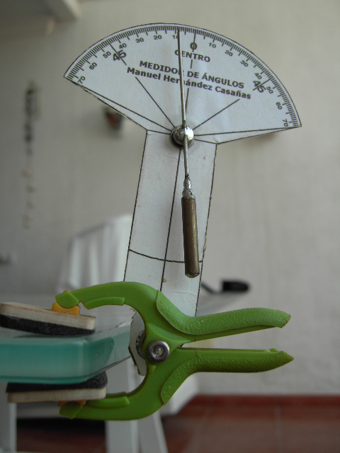

Yo me he hecho uno parecido al de la foto que te adjunto. es facil de hacer: una pinza, en el eje de ella el soporte que mantiene el indicador de grados, y finalmente un eje con una aguja con un pequeño peso, es muy preciso.

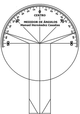

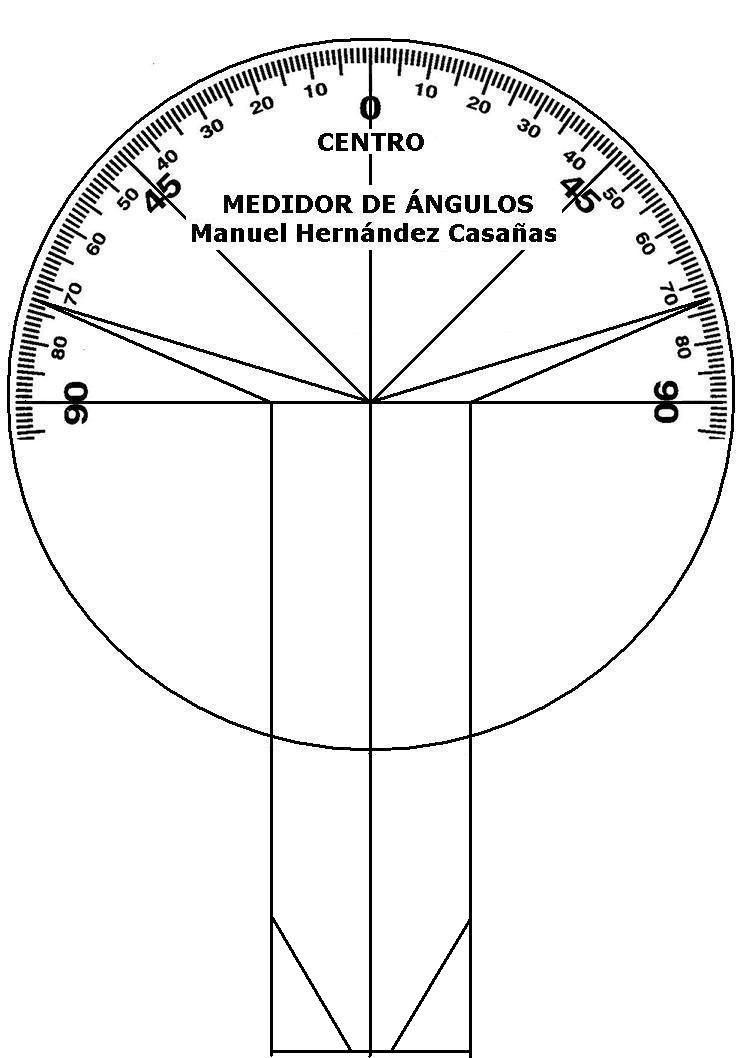

Va muy bien y como he dicho anteriormente es muy fiable, si el eje de la aguja gira suave, yo le pongo un pequeño rodamiento de 3mm, fácil de conseguir por los aficionados a helicópteros o coches de RC, se puede hacer en un momento con una plancha de plástico o madera, les adjunto la escala para imprimir al tamaño adecuado, recortar como particularmente se desee y pegar sobre ella, les adjunto foto del que yo me hecho.

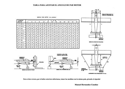

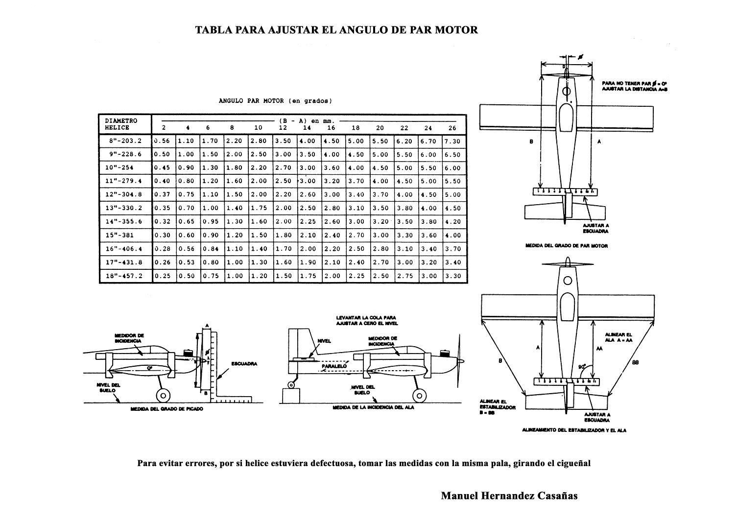

Si se quiere un modelo que vuele bien, hay que tener en cuenta muchos ajustes, desde la misma construcción, incidencias del motor, ala y profundidad, centro de gravedad, etc., les adjunto una tabla que hice hace mucho tiempo para medir los grados de incidencia del motor, teniendo en cuenta la difencia en mimilimetros entre A y B, según la medida de la hélice a usar, por ejemplo midiendo desde la punta de una hélice de 11 pulgadas, si las distancias B menos A es de 6mm el motor tendría 1,2º de incidencia, si fuera 10mm la diferencia la incidencia sería de 2º, hay que tener en cuenta que para que incidencia sea correcta, siempre la distancia B, tiene que ser mayor que la A .
