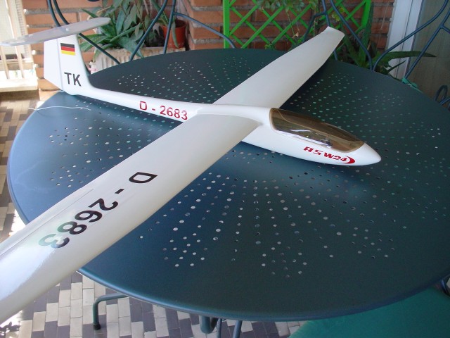

Siguiendo un poco el hilo abierto por Fernándo (viewtopic.php?t=33284&highlight=), os pongo algunas fotos y comentarios sobre el montaje del ASW-24 de la marca alemana FVK.

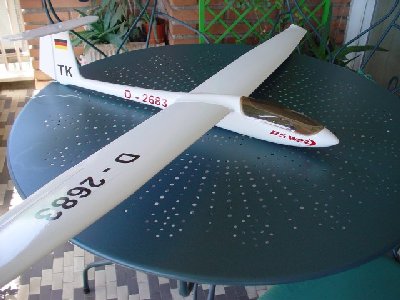

Nada mas abrir el paquete de plástico de burbujas, me encontré con esta pequeña semimaqueta de 1,60 m de envergadura del Schleicher ASW-24. Es un velero monoplaza que se fabricó entre 1987 y 2000 siendo sustituído por el ASW-27 y el ASW-28. Si bien no es el mejor para vuelo en térmica, sus características lo hacen apto para vuelos de larga distancia en los que ha ganado varios campeonatos. La página del fabricante no tiene desperdicio. Schleicher empezó como fabricante del veleros en 1927 y es uno de los mas veteranos y reconocidos en todo el mundo.
(http://www.alexander-schleicher.de/englisch/e_main.htm)
Aquí también hay buena información: http://www.answers.com/topic/schleicher-asw-24
Volviendo al modelo de FVK, sigue la tradición de la marca en cuanto a calidad y robustez. Para lo pequeño que es, está muy bien terminado salvo en unos pocos detalles.
Las instrucciones son muy escuetas (como siempre) y dejan muchas cosas a libre elección del propietario por lo que no es muy apto para constructores noveles. Un ejemplo de ello es la ausencia de la transmisión para el timón de dirección (raro, no?) y la bandeja portaservos (no hay). El Oracover de las semialas presenta bastantes arrugas pero no es nada que no pueda arreglarse con la plancha y un secador de pelo.
Las medidas lo hace muy recomendable para llevarlo a todas partes en el maletero ya que una vez desmontado, apenas ocupa 80 centímetros por aproximadamente 30 de ancho y 20 de grosor.
Hay unos cuantos detalles que he preferido añadir por mi cuenta. Espero que os sirva de algo.

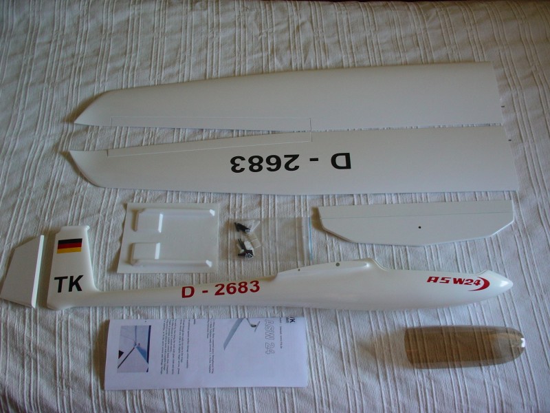

Este es el contenido de la caja. Lo habitual en estos casos: tornillería, tapa de servos de alerones, bayoneta de fibra para unir las alas, etc.

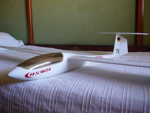

Así es como debería quedar una vez montado

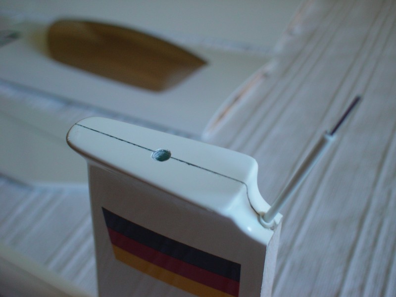

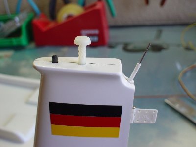

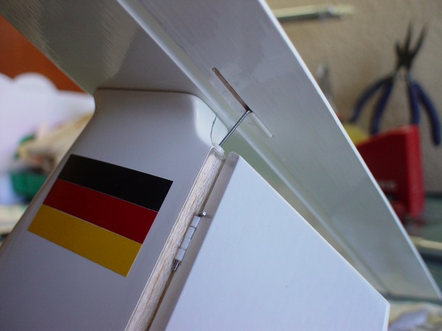

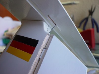

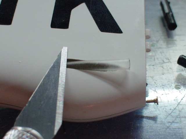

Lo primero que he decidido montar es el estabilizador horizontal y el timón de dirección.
El estabilo va sujeto con un solo tornillo por lo que un simple golpecito podría torcerlo. Le he colocado un tetón de fibra para mantenerlo siempre alineado. La transmisión del mando de profundidad viene ya instalada de fábrica así que solo hay que doblar la punta 90 grados y listos.
He realizado una acanaladura en el timón de profundidad para pegar un trozo de tubo de transmisión que es donde entra la punta de la transmisión. De esta manera el mando es totalmente directo y sin holguras además de permitir desmontarlo rápidamente.
El montaje del timón de dirección no presenta dificultad alguna. Simplemente hay que tener cuidado de que las bisagras queden bien alineadas. Los pines de las bisagras se pueden quitar para reparaciónes o cambiar el timón entero de ser necesario.
El estabilizador vertical tal y como viene de fábrica
Estabilizador horizontal montado y timón de dirección en su sitio.
Tornillo para sujetar el estabilizador vertical y tetón para mantenerlo alineado.

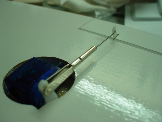

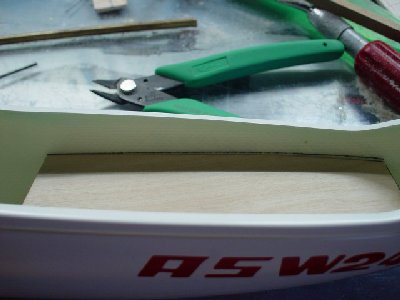

El siguiente paso es montar los servos en las semialas y las transmisiones correspondientes.

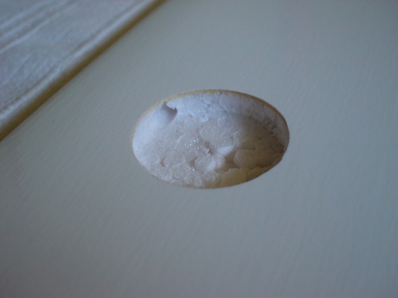

El ala es de foam enchapado. Llevan el hueco ya cortado y deja algo de foam en el fondo. El conducto para el cable ya viene realizado de fábrica.
He decidido ponerle los Hitech HS-55 para todo. Son los mismos que llevo instalados en la Projeti y después de todos los tortazos que le he metido (lo sabéis de sobra) no se me han roto en la vida.

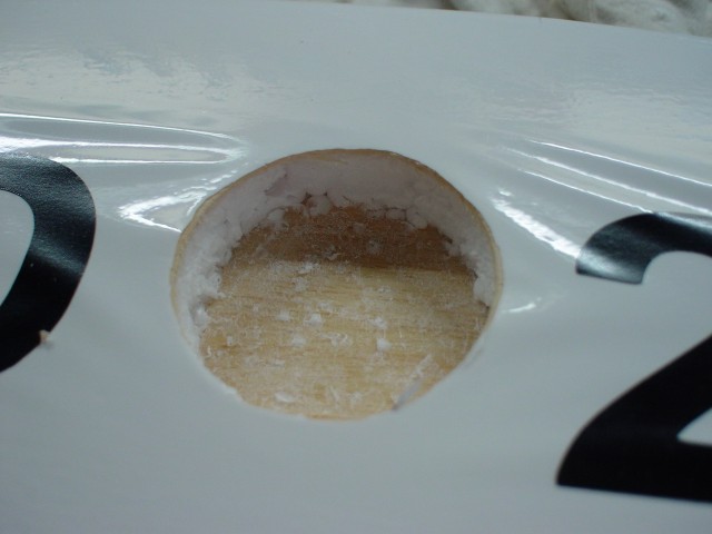

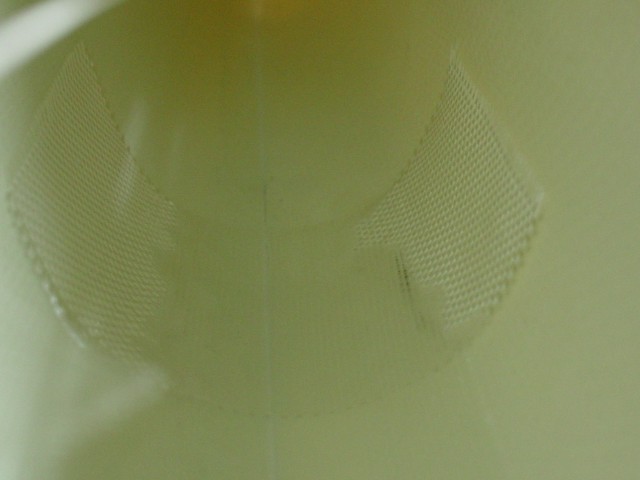

Para que no sobresalgan demasiado los servos, he decidido retirar el foam sobrante y reforzar el fondo con un disco de fibra de vidrio y epoxi muy diluído.
Asimismo, he decidido reforzar la panza con un poco mas de fibra ya que mi intención es instalarle la rueda del aterrizador principal. No he decidido si la voy a poner o no pero por si acaso voy reforzando la zona para que el corte no la debilite. En caso de hacerlo, no tengo ni idea de como instalarla. Se aceptan comentarios.
Pegando el refuerzo de fibra en la zona donde supuestamente va la rueda.
El servo pegado con cinta de doble cara y el mando ya instalado. En lugar de utilizar los horn suministrados por FVK, he preferido poner los de fibra que venden en Aircraft World.
El hueco con el redondel de fibra de vidrio en su sitio e impregnado de resina.

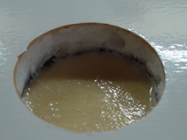

El hueco limpio hasta el fondo. Aquí se ven las arrugas del Oracover.
El hueco donde van a ir colocados los HS-55

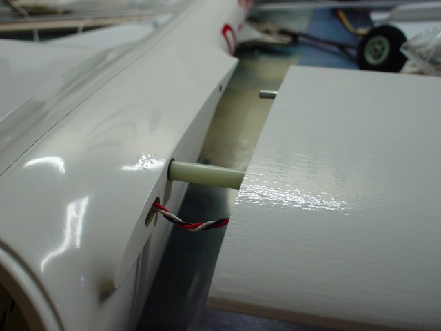

Cada semiala lleva en la raiz unos pines de acero para que al montarlas queden con la incidencia adecuada. Los orificios para pasar los cables del servo no vienen hechos en el fuselaje pero no tienen ninguna complicación teniendo la Dremel a mano.
Encastre de la semiala izquierda

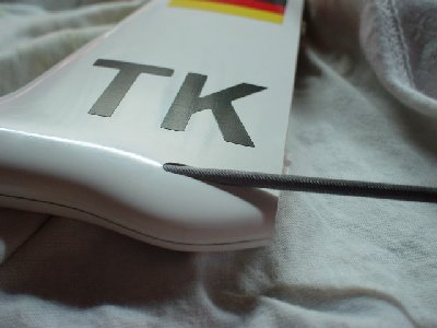

Bueno, bueno, bueno!! La siesta ha dado para mucho. La verdad es que también he ido a buscar el coche al taller, a comprar unas cosillas y a ver a mis sobrinos gemelos de 2 meses.
Nada mas llegar a casa me he puesto con ello y quería colgar estas fotos antes de irme de marcha nocturna por el Madrid antiguo.

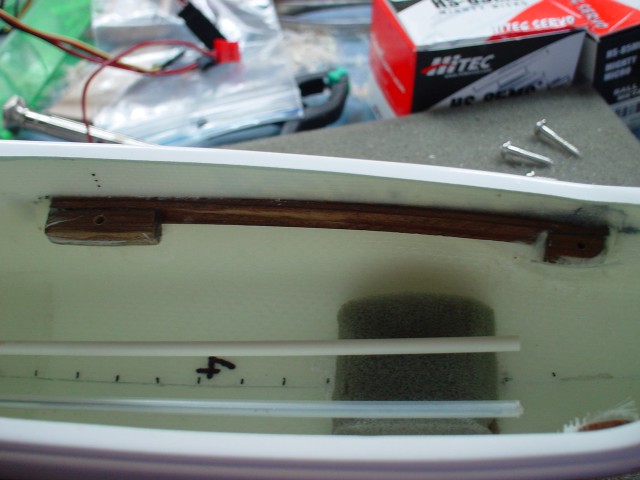

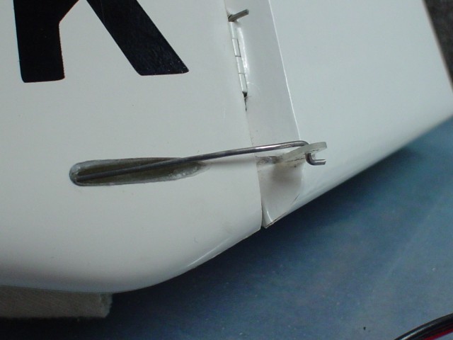

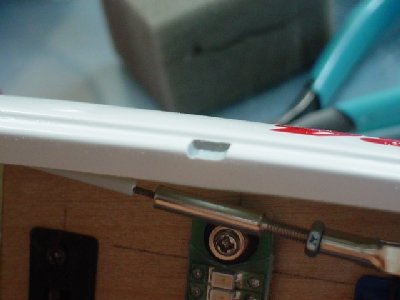

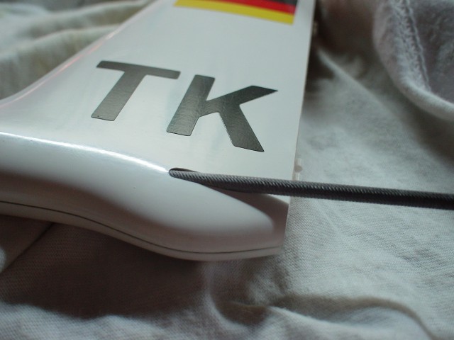

En primer lugar tenemos la colocación de la transmisión del timón de dirección. Es una operación sencilla pero entraña cierta delicadeza a la hora de abrir el orificio para pasar la transmisión. Da pena cortar un fuse tan majo pero es necesario. Tras darle unos cortes con la Dremel, he agrandado el agujero con la lima de cola de ratón inclinandola para que la transmisión salga lo mas paralela posible al fuse.
La imágenes hablan por sí solas.
La lima agrandando el agujero de salida. Cuidado con no rayar los alrededores y con astillar la fibra.
Terminado. He vuelto a utilizar los horn de fibra de Aircraft World. Cuidado con colocarlos adecuadamente para que el timón gire libremente en ambos sentidos. Se requiere un poco de paciencia y de pruebas antes de fijarlo con ciano.
Se corta a ras con cuidado de no rozar el fuselaje. Un corte aproximado ya que luego se remata con lija antes de pegarlo en su sitio.

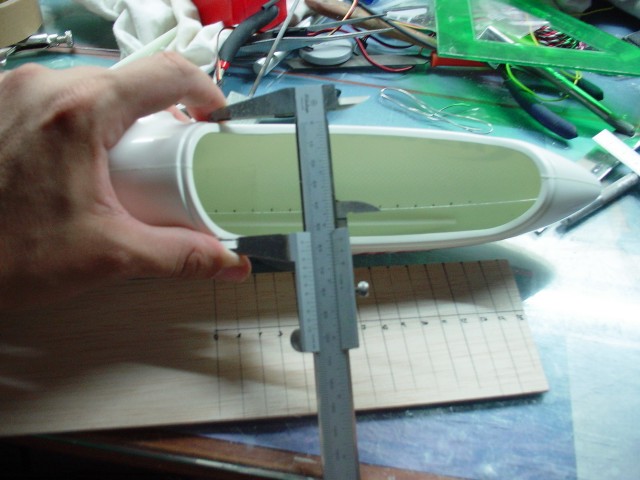

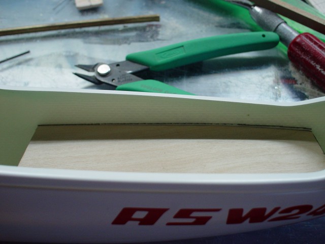

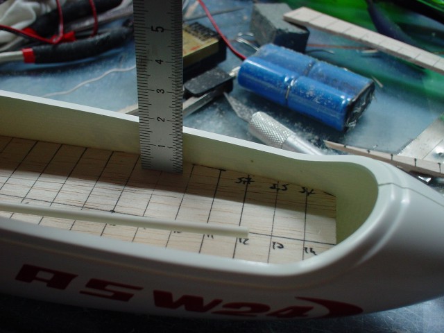

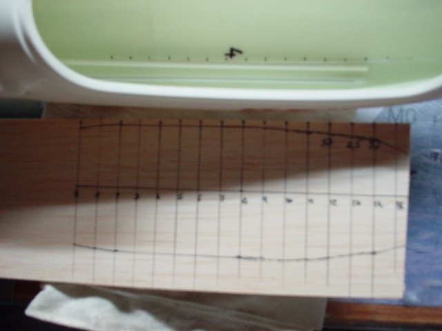

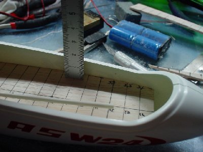

Ahora le toca el turno a la bandeja portaservos que también sujetará el receptor y el interruptor. La batería irá alojada por debajo de la misma y en el extremo del morro. Aun así le falta peso para equilibrarlo. No me preocupa ya que el modelo puede incluso con un motor 480 con su regulador, palas y pack de baterías.
Pero tanto trabajo tiene su recompensa. Al meterle peso encima, la plantilla ni se mueve ya que apoya perfectamente en todos los puntos. Antes de retirarla, marco el nivel con un rotulador para usarlo como referencia.
Esto es lo mas pesado. Se prueba y se lija una y otra vez hasta que la plantilla queda totalmente nivelada dentro de la cabina y bien acoplada a los laterales.
Midiendo el ancho con el calibre, voy transportando la forma del fuse a la plantilla.
Plantilla: he trazado un eje de simetría en una chapa de balsa de 4 mm con una marca cada cm. He trazado las mismas marcas en el fondo del fuse.

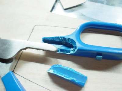

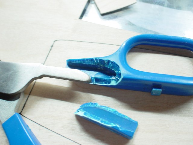

Con unas tijeras de m...rda he cortado la bandeja en contrachapado finlandés de 1 mm utilizando la plantilla. He pegado el contrachapado a la balsa con cola de poliuretano y un buen peso encima. Las tijeras a tomar por c....

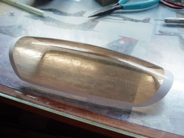

Le pondré una tira de vinilo blanco para disimular el marco del cristal y posiblemente le meta unos imanes de neodimio de los mas chiquitajos para mantenerla cerrada. Lázaro, todavía tengo que devolverte los rollos de vinilo que me dejáste.

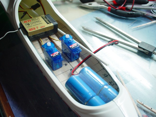

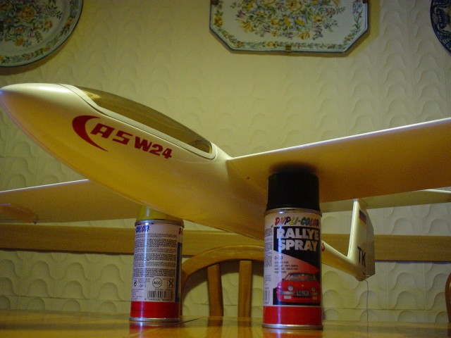

Sigamos con las fotos.

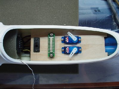

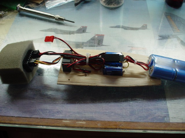

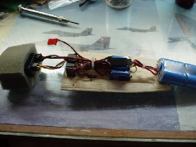

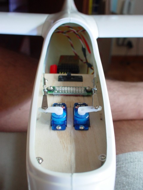

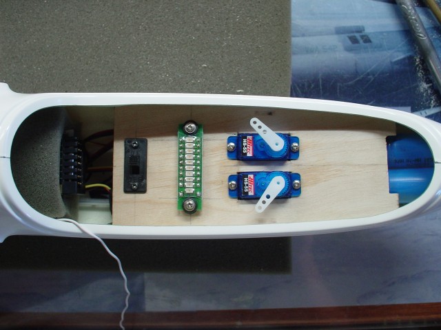

En esta última fase, he colocado la aviónica en la bandeja desmontable. En principio, no es necesario desmontarla ya que todos los elementos son de fácil acceso. Para cargar la batería no hace falta sacarla ya que el interruptor de encendido lleva un cable para cargarla, pero en caso de ser necesario, solo hay que quitar 4 tornillos y nada mas.

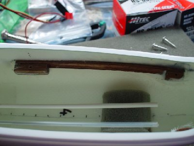

La bandeja va atornillada a unos soportes que he pegado a los lados del fuselaje.

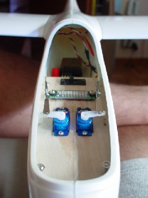

La bandeja terminada con todo instalado: interruptor, indicador de carga, servos y una parte visible de las baterías.
La bandeja vista desde abajo con la electrónica instalada.
La bandeja apoyada en los soportes. Queda perfectamente nivelada.
Los soportes laterales sobre los que va atornillada la bandeja. En el fondo hay un taco de balsa con espuma para mantener las baterías en su sitio. Una vez atornillada la bandeja, las baterías ni se mueven.
Última edición por Michele el Sab, 05 Ago 2006 19:45, editado 1 vez en total.
Por Michele
#278966
Unos detalles mas:
- Los servos de las alas, al ir pegados, son de dificil acceso por lo que es imposible quitar el brazo de mando de su lugar para labores de mantenimiento. En lugar de fijar el brazo al servo con el tornillo habitual, he realizado un agujero pasante que atraviesa tanto la cabeza del mando como la del servo. He metido un pasador para que no se salga pero en caso de necesidad se quita y sale el brazo enterito sin tocar el servo.

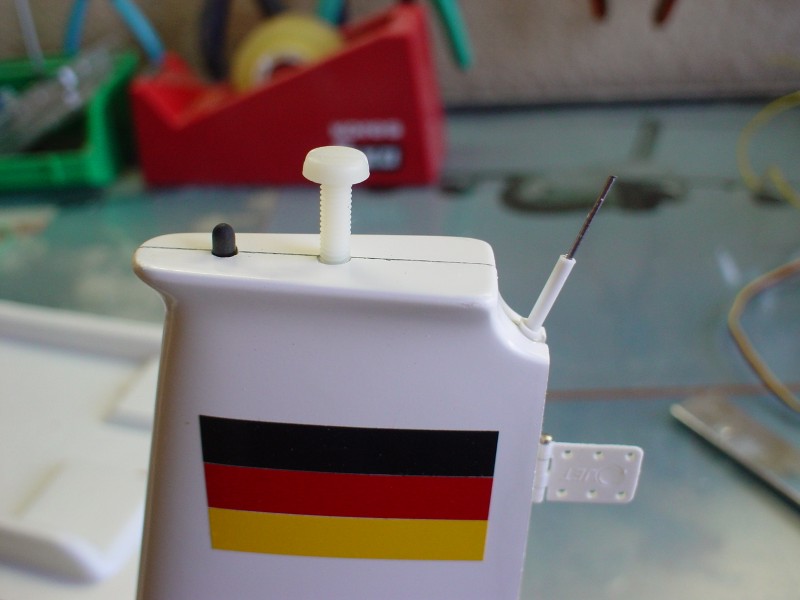

- He pegado un trozo de tubo de una transmisión para meter la antena por dentro del fuse. El tubo la saca justo por detrás, en un orificio que hay al final del fuse.
Estas son unas de las últimas fotos. Me falta equilibrar con lastre y discurrir un poco sobre la mejor manera de sujetar la cabina en su sitio sin que salga volando al coger velocidad.
Un truquillo: cuando pegáis con ciano algo por dentro de un fuselaje de fibra, se genera una reacción que además de despedir los conocidos vapores tóxicos, produce calor. A veces es tan alta la temperatura que el acabado exterior de la fibra (gelcoat) se abulta muy ligeramente y queda atiestético. No es nada del otro mundo pero se nota un poco.
Lo que suelo hacer cuando me acuerdo de esto, es tener a mano un paño mojado y frotarlo por fuera para reducir la temperatura y evitar que esto ocurra. Seguramente alguien se habrá dado ya cuenta pero solo era un recordatorio.
Una fotillo del bichejo en la terraza. Se ve la lucecilla del indicador de carga.

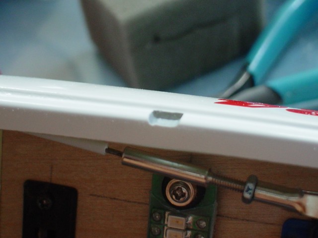

Transmisiones de dirección y profundidad acopladas a quicklinks y a los servos correspondientes. Todos los recorridos están ya programados en la emisora.
Última edición por Michele el Lun, 07 Ago 2006 19:23, editado 2 veces en total.

El ASW-24 ya está listo para volar a falta de algunas pruebas con la emisora.
Tengo un poco de lío con los ajustes recomendados por el fabricante ya que en ninguna parte viene el peso recomendado en orden de vuelo.
En una pagina inglesa he leído 450 gramos para la versión solo velero y 650 para la versión con motor.
Pues bien, tras haber metido todo el equipo a bordo, he tenido que añadir plomo para mantenerlo equilibrado y el peso final ha resultado ser de 650 gramos exactos. FVK solo pone el peso del kit sin montar, menudos cachondos!!! En fin, si aguanta 650 gramos no creo que tenga muchos problemas. Lo único que podría adelantar para quitarle plomo es el receptor pero no marcaría mucha diferencia.
El centro de gravedad, unos dicen justo en la varilla que une las semialas y FVK dice que a 8 milimetros por delante del centro de la varilla. Otra incongruencia. Seguiré las recomendaciones del fabricante.
He intentado planchar el oracover pero las decoraciones que vienen de fabrica se estropean con la plancha y con el secador de pelo nada de nada así que he ido despacio con la punta de la plancha sorteando las pegatinas. Ha quedado bastante bien.

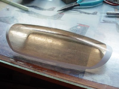

La cabina con el cierre de imanes está hecha pero dudo sobre su efectividad. A la menor duda le meto un trozo de cinta para cerrarla y un problema menos.
Los carenados de los servos de las semialas están recortados y en su sitio.
Los recorridos son los recomendados por FVK: profundidad 8 mm arriba y abajo, alerón 8 mm arriba y 4 abajo, timón 25 milimetros a cada lado y para frenar alerones 12 mm arriba con mezcla de profundidad 2 mm abajo.
A ver como carajo programo la mezcla en la JR!!

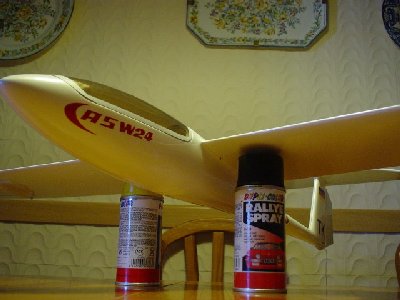

El equilibrado final. Dos botes de pintura con sendas chinchetas en la tapa para apoyar el modelo.
Los 4 alojamientos de los imanes están hechos a base de Dremel y una broca fresadora diminuta. Han quedado los 4 enrasados.
La cabina con los montantes disimulados a base de vinilo blanco.

Por cierto, la cubierta de la cabina va a sufrir un cambio. Como la parte delantera está decorada con tu vinilo, le pegaré un pitorro por dentro para que se introduzca en el fuse. Los 3 imanes restantes sujetarán la cosa en su sitio.

Sobre lo del peso, yo veo bien los 600gr, total son 1600cm de envergadura... :roll:
