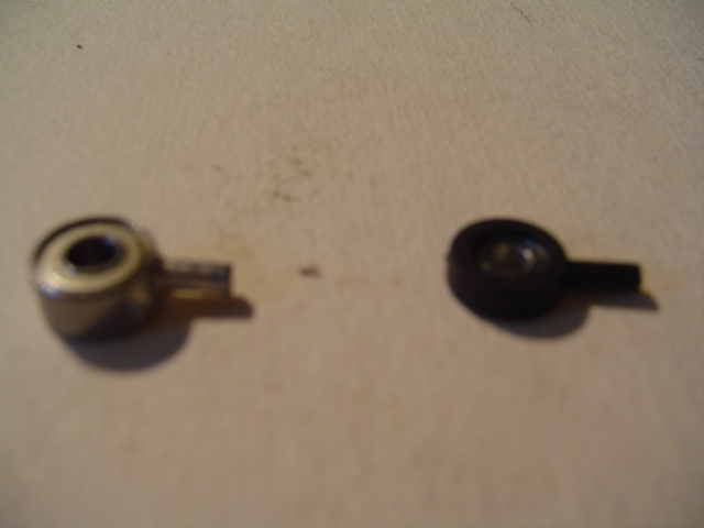

Bueno....primero que nada hola nuevamente a todos....poco tiempo atras me compre un Hornet FP y me desilusione un poco con el control de cola que tiene (no era como me lo habian contado o leido), fuera de eso es una buena maquina, hasta ahora llevo 2 grandes modificaciones para solucionar dos de mis grandes problemas....
1- mi primer gran problema fue el de romper muchas palas por su delzadeza ya que estan fabricadas en fibra de vidrio y no en plastico como el resto de los microhelis, asi es que se rompen con una facilidad impresionante.
SOLUCION: usar palas de mi Huminngbir recortadas 20 mm en la punta 4 mm en el borde de fuga mas cercano al eje de rotación hasta llegar a 2 mm en el extremo, resultados perfectos, las palas andan muy bien y aguantan muchisimo mas que las originales.
2- la falta de control de cola descubri que se debía en gran medida a la holgura entre las piezas E030 y E029 pasando por el respectivo rodamiento, el principal problea es que el rodamiento tiene una holgura excesiva, creo que se debe a que es muy delgado
SOLUCION: me busque un rodamiento mas grueso y con menos holgura y le solde una pequeña patita. el control de cola mejoro en un 90% es una mejora que no cuesta nada, y menos todavia si se le compara con los upgrade de aluminio que se venden, le dejo una foto.
espero que mi corta experiencia con el hornet les sirva.
saludos a todos
Romano
saludos a todos
Romano
