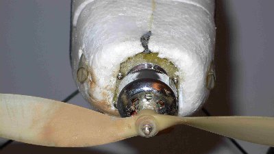

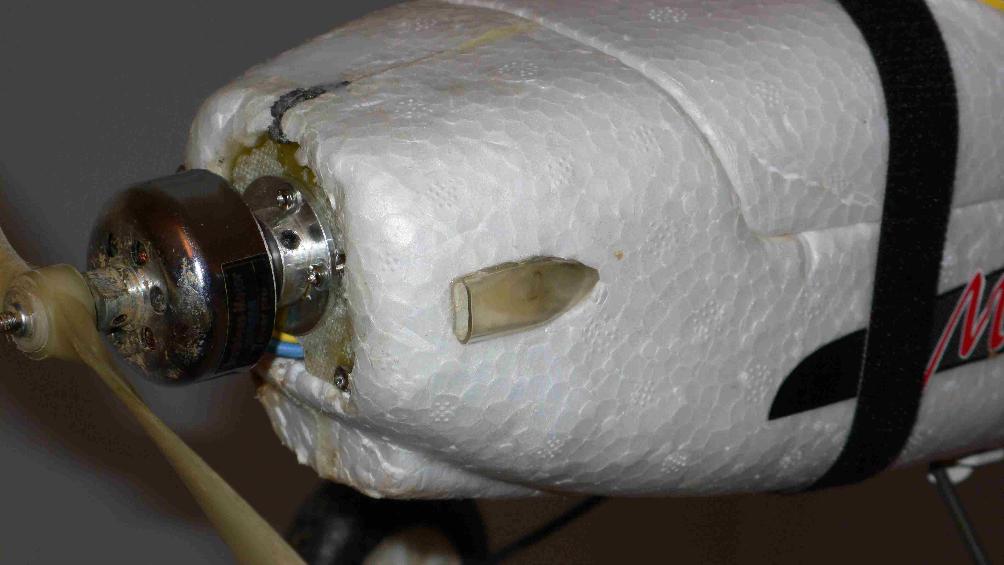

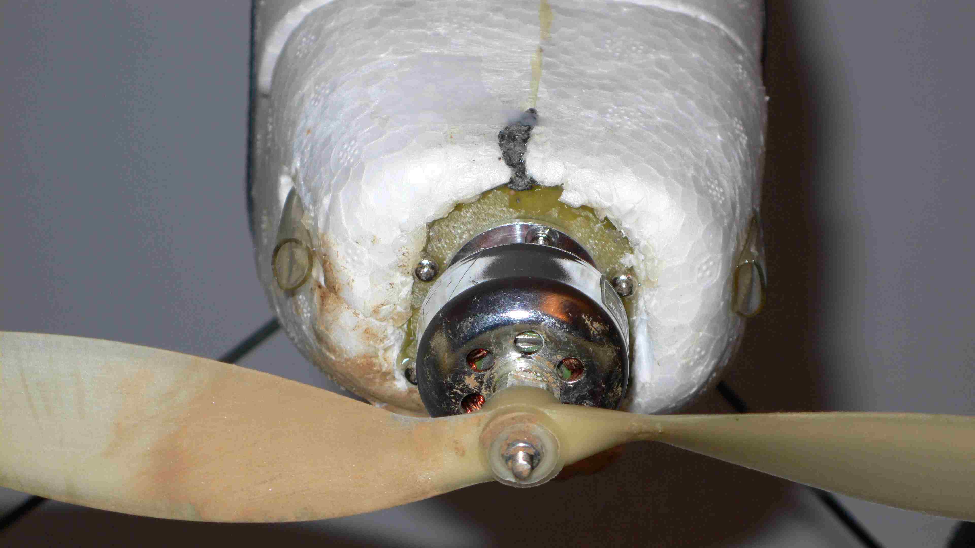

Hola a todos,
La bancada que he hecho no deja pasar aire hacia el interior como la bancada original, y como se me calentaba bastante la batería y el variador desde que le meto caña a la Minimag, un amigo me dió la buena idea de hacerle unas entradas de aire adicionales.
El resultado no es espectacular pero ya no queman tanto la lipo y el variador. La temperatura habra bajado unos 10 grados como mucho, pero ya es algo!

Me gusta mucho como queda pero no tiene nada que ver con las entradas de aire que le hice a la minimag. :wink:
Yo necesitaba hacer circular el aire dentro del fuselaje para ventilar la lipo y el variador. Lo botecitos de actimel no ayudarían para nada ya que más o menos, sirven de adorno a la bancada y a un motor externo :?

si en lugar de la protuberancia que tiene debajo de motor abres agujero y le añades lo del bote de actimel tendrás tanta refrigeración o más que de serie

Se supone que el bote de actimel lo que hace es de embellecedor de la apertura de refrigeracion que previamente le hagas al fuselaje, asi como canalizar la entrada de aire hacia el interior del mismo.

Estamos de acuerdo pero eso me supondría cambiar la placa de sujeción del motor para dejar pasar el aire. Era para evivar recortarla y así debilitarla. Con la bancada original seguro que sería efectivo. La mía tapa todo el agujero del moro.
Y me parece demasiado pequeña la protuberencia debajo del motor como para abrirle un agujero del tamaño de un bote de actimel. Podría abrir uno más pequeño y dejarlo sin adorno...habra que mirarlo.

mil perdones, nada de bote de actimel. cojete un bote de esos que contenia los antiguos carretes de fotos y le pegas corte en diagonal, el agujero de entrada será mínimo y si colocas el engendro descrito bien el flujo de aire irá directo al motor. Con esto lo debilitas lo mínimo y refrigeras "incluso más " que con el avión de serie al forzar la entrada de aire.
