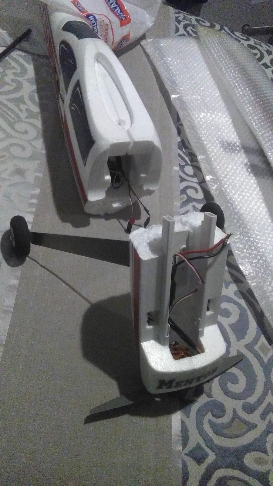

Hola buenas, hace unos días fui a volar la mentor y al aterrizarla clavé demasiado las ruedas y se me partió por donde veís. Como me aconsejaís repararla y reforzar esa zona para que no vuelva a ocurrir. (adjunto foto).Gracias.

...Todo lo que le hagas a partir de ahora sera añadirle peso, ...yo, pegaría con Epoxi toda la unión de la rotura y también pegaría los dos extremos de esos dos Largueros al interior de ese Fuselaje, todo esto con el pegamento justo, intentando también limpiar el Exceso, por el interior podrías finalizar con lo mismo, ...podrías ponerle también por el interior una pequeña gasa o Fibra fina mojada en Epoxi para reforzar algo mas esa zona por dentro, ...pero lo del principio, ...todo es añadirle peso, Acuérdate de Balancearlo de nuevo antes del siguiente Vuelo.
Todo esto, es solo una sugerencia mía, otros optan por otras soluciones.

Cyano para epo y varillas de carbono embutidas longitudinalmente en el espesor del fuselaje

Para eso zona lo mejor epoxy, pega francamente bien el elapor, y es más resistente que el cyano, que con el tiempo cristaliza.

yo le clavaría también unas varillas de carbono, en el decathlon las hay baratas

Vale muchas gracias, tendré en cuenta vuestras opiniones. Yo creo que le meteré dos varillas a lo mejor de fibra de carbono(teniendo en cuenta el peso) para que sea más consistente. Muchas gracias.

vik escribió:Vale muchas gracias, tendré en cuenta vuestras opiniones. Yo creo que le meteré dos varillas a lo mejor de fibra de carbono(teniendo en cuenta el peso) para que sea más consistente. Muchas gracias.
mete mas, con 2 solamente no hace cuerpo en la union. Venden unas varillas de carbono que usabamos en indoor para los trenes de aterrizaje que no pesan nada. son finitas, 3 mm de diamtro. pones 5 haciendo una corona en el espesor del fuse y hace un refuerzo bastante aceptable.
