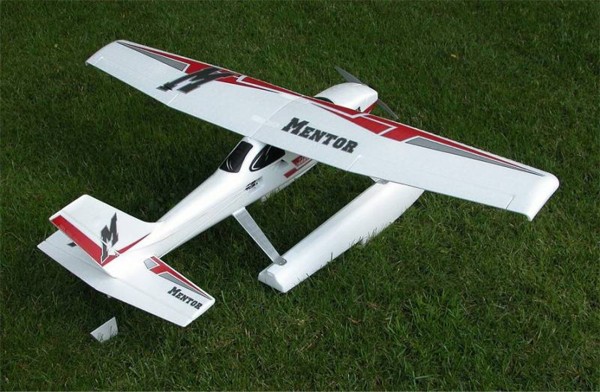

Alguien ha puesto flotadores al Mentor de Multiplex?
Si es asi, pido consejo sobre que motor electrico poner... y no estarian de mas unas fotillas jeje , es queeee ando liado ya en ello, de hecho ya hay uno en camino, tengo los flotas de los chinos , servos, variata, lipos de 4S ...en fin ya que estamos en epoca de embalses. puesss :mrgreen:

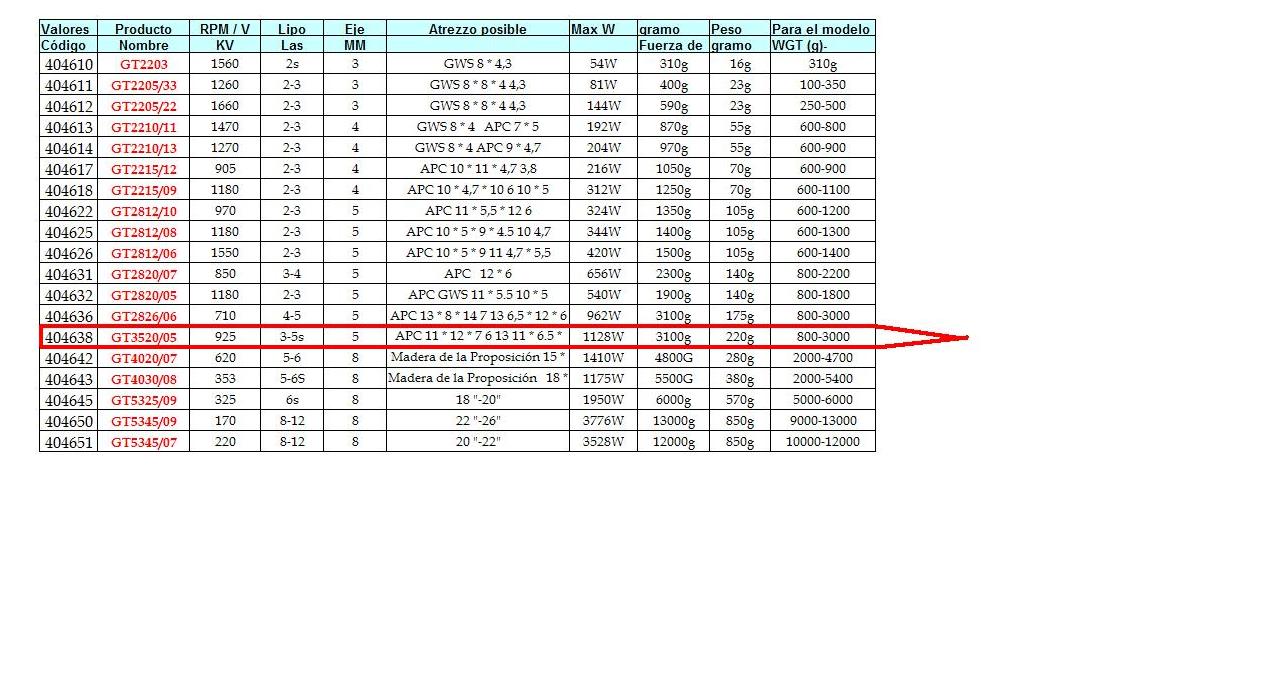

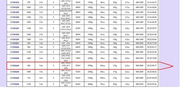

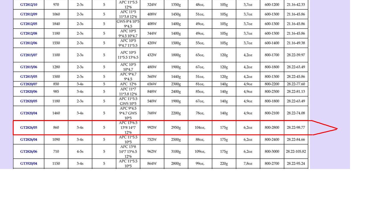

Gracias Juan . Dispongo de estos dos : GT 3520-05 y GT 2826-05 (Rc tecnic). Supongo que el primero tirará igual que el que tu me propones pues parece similar o casi.. espero tus sabios consejos. Un saludo
Por juan ruiz
#1061782
JUSTINO FLORES escribió:Gracias Juan . Dispongo de estos dos : GT 3520-05 y GT 2826-05 (Rc tecnic). Supongo que el primero tirará igual que el que tu me propones pues parece similar o casi.. espero tus sabios consejos. Un saludo
Creo que te valen cualquiera de los dos,iras un poco mas sobrado con el 3520/05 ya que puede hasta 3Kg.

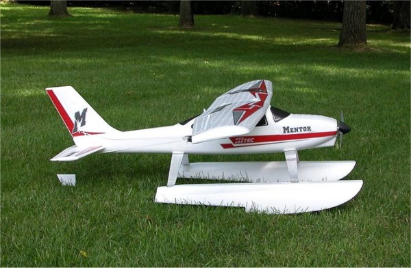

sigo : hice unos intentos con el 2826/05 y aunque corria como un condenao no lograba soltarse del agua.Los flotadores son unos de corcho ue compre en los chinos, colocados con el rediente en el Cg mas o menos y la helice una 12/8. El avion se hundia de atras al correr , levantando el morro pero nada, al final culebreaba y habia que abortar......
Por todo ello : me llegue a Serpa y me he agenciado los flotadores del Mentor y como tenia este motor : http://www.hobbyking.com/hobbyking/stor ... 3530_.html pues lo he plantado...ahora estoy esperando tener un rato sin mucho aire e intentarlo de nuevo.... seguiremos
