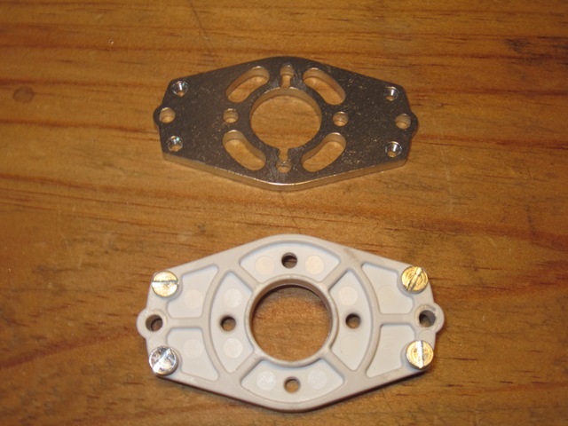

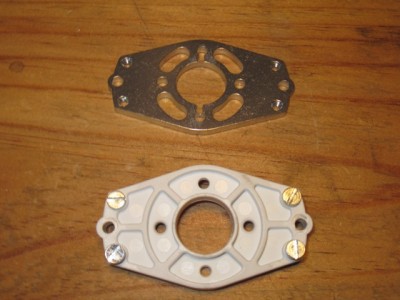

1.- He cambiado la bancada de plástico que traía por la de aluminio del Fun Cub. Le he hecho dos nuevos agujeros a la medida del motor para sujetar este con 4 tornillos.
NUEVA BANCADA DE ALUMINIO.

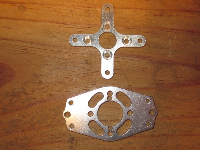

2.- Tomé medidas para los nuevos agujeros con la cruceta que traía el motor y que no he usado.
CRUCETA DEL MOTOR.

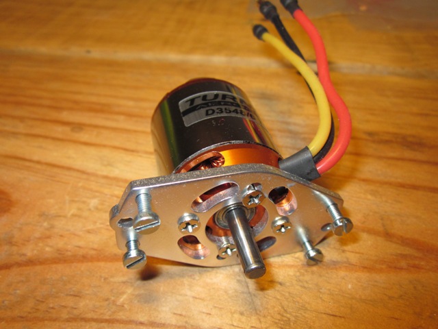

3.- He sujetado el motor a la bancada de aluminio con los 4 tornillos.
MOTOR Y BANCADA NUEVA

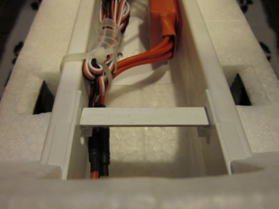

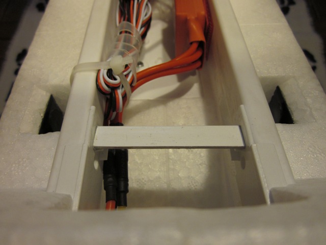

4.- Y le he puesto un refuerzo de aluminio entre las bancadas laterales.
REFUERZO DE ALUMINIO.
5.- Los tornillos originales que sujetaban la bancada a las laterales eran más largos porque la bancada de plástico original era más gruesa (6 mm) que la de aluminio (3 mm). Le he puesto esa diferencia de 3 mm en arandelas.
ARANDELAS EN EL TORNILLO ORIGINAL.
