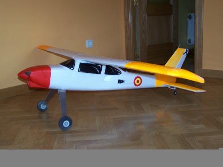

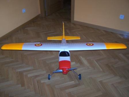

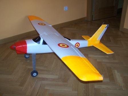

Aqui estan las fotos de como ha quedado, vuela fenomenal, es muy noble y se comporta bien.
Mentor1
Mentor2
Mentor3
Mentor4

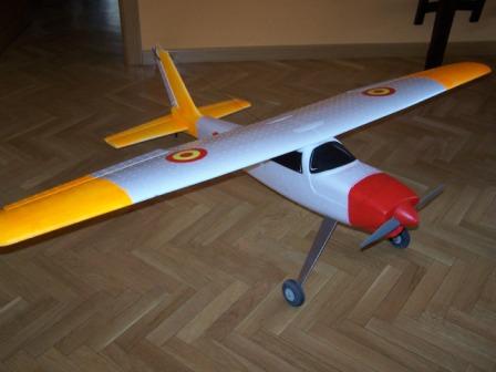

Este es MI MENTOR:
Me pege mas tiempo y rompiendo la cabeza con la decoracion que con el montado
