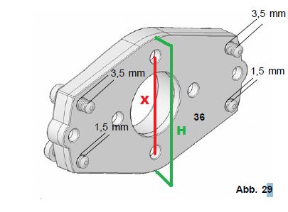

Por DvDa
#818635
hola
Tengo este motor http://www.hobbycity.com/hobbycity/stor ... q.4120/14) y me gustaría montar el mentor para remolcar, se que el motor va sobrado pero quería preguntar si físicamente entraría en el mentor pues si entra un 40 de glow pienso que este se pueda poner.

Pues DvDa si entrase ese motor, me valdrían los packs de 6S pero podría tener un exceso de peso, tanto por las baterias como por el motor. Haber si alguien que lo tenga nos puede medir el hueco y decirnos si entra ese motor o bien si llevan algo similar montado.
Por DvDa
#818639
eivus escribió:Pues DvDa si entrase ese motor, me valdrían los packs de 6S pero podría tener un exceso de peso, tanto por las baterias como por el motor. Haber si alguien que lo tenga nos puede medir el hueco y decirnos si entra ese motor o bien si llevan algo similar montado.
yo tengo lipos 6s que las puedo utilizar cono una de 6 o 2 de 3 y depende como la gaste la cargo, pero el peso es el mismo y hay que operar, abrir donde van los contactos y sacar otro + y otro -.

Hola, por favor ¿me podrías medir las del habitáculo del motor? Es para ver si entra el que tengo.

Aqui os dejo el manual del mentor por si se pueden resolver algunas de vuestras cuestiones.
http://www.multiplex-rc.de/cms/vorschau ... or_5sp.pdf

Hola, buenas!!! Llevo ya 6 años con mi Magister y ya he decidido jubilarlo y adquirir un Mentor que le sustituya. He decidido jubilarlo primero porque la aerodinamica esta bastante dañada de la cantidad de aporrizajes que le di cuando comencé mis andares en este apasionante mundo (aprendí a volar sin ayuda) y segundo (el motivo de peso que me lleva a jubilarlo) es la bancada: la he reforzado un monton de veces pero sigue produciendo unas vibraciones bestiales con cualquier tamaño de helice; esas vibraciones casi destrozaron un motor Himax de 1000kv (el del kit tunning de multiplex para el mentor) con una helice 11x5.5 cuando lo tuve puesto. Quitando esto, he de decir que mi experiencia con el Magister en estos años ha sido muy buena: es un avion muy noble, bastante facil de volar, permite hacer agunas acrobacias bastante chulas y encima es bonito. Por eso he decidido adquirir el Mentor y no otro avion, porque se que es la evolucion del Magister y ademas he oido por ahi que incluso vuela mejor que el Magister. El caso es que, como el Himax termino bastante mal por culpa de aquellas vibraciones, compre en Hobbyking un motor brushless outrunner Turnigy 50-45 de 890kv que me ha dado resultados satisfactorios hasta el momento y quiero que el Mentor lo herede. Tiene 5 cm. de diametro por lo que no cabe en el hueco del Magister destinado al motor y tuve que colocarlo en el exterior del avion. He visto que el Mentor trae una pieza de plastico reforzada que es bastante mas compleja que la que vino de serie en el Magister y con los 4 orificios para atornillar el motor al avion. Me gustaria que aquellos que ya teneis el Mentor midieseis las siguientes distancias X y H para yo saber si tendre problemas con el tamaño de mi motor asi como si tendre que recurrir a una taladradora para hacer unos nuevos orificios que me permitan atornillar el motor al avion. Muchas gracias de antemano!!!
Por elpajaro22
#1051346
la bancada es la misma que la del fun cub y del gemini y de la mayoria de los multiplex moderno no creo que tengas problemas con el motor pero la bancada no te va a aguantar con ese motor grande mirate en la pagina de los chinos que hay una de aluminio porque la de plastico se retuerce y vibra te lo digo por experiencia propia. tamb en rc groups sale un enlace de una de aluminio hecha en EEUU que tamb es cojonuda.
