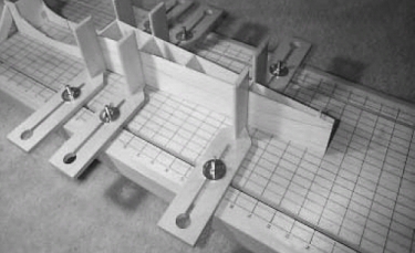

Por sukoi
#997278
otra variante, mira el detalle de las ranuras verticales en las escuadras por las que pasan un tornillo que sujeta una chapa para afianzar en su sitio el larguero del fuselaje en su posicion.
http://sam27.com/fuselage_jig.htm
