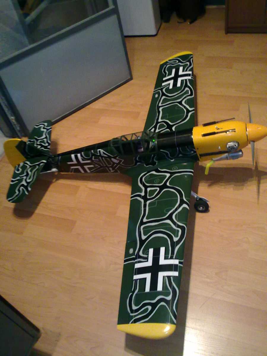

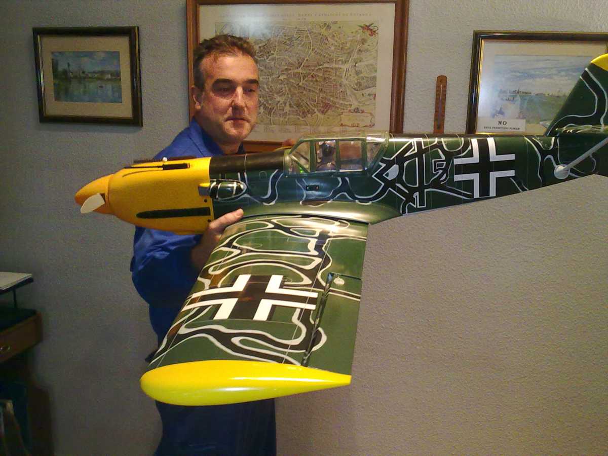

Pues ya estoy montando el Messereschmitt , estoy poniendole tren retractil por que es verdad, como dice Ludwing , que queda muy feo una maqueta en vuelo con el tren fijo .
Cuando la acabe pondre alguna foto .

Hola Gorrapana
Eso sí que ha sido montarlo rápido.
Una cosa muy importante es colocar el centro de gravedad en su sitio o como 1cm adelantado y darle el desplazamiento de mandos que se indica en las instrucciones aunque en principio a mucha gente le parece poco recorrido es el correcto y salir a volarlo con un desplazamiento mayor que el que indica el fabricante es jugarse el avión. Buenos vuelos
Eneldo, me figuro que la pregunta sobre el tamaño del Mustang iba dirigida a mí, creo que era el de 1640mm de envergadura pero no lo sé con seguridad, el sábado cuando lo vea en el campo de vuelo ya me informare con más detalle.
Lud

La verdad que no es complicado el montaje y juntado con las ganas de verlo terminado ha sido rapida la cosa.
Adelantare como dices 1 cm el centro y saldre con poco mando , da la impresion de ser un avion rapido y por el perfil alar un poquito nervioso asi que lo de poco mando le vendra bien , aunque configure con el dual rate otro modo de vuelo para ver su comportamienro con mas mando.
Muchas gracias y un saludo.
