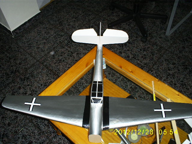

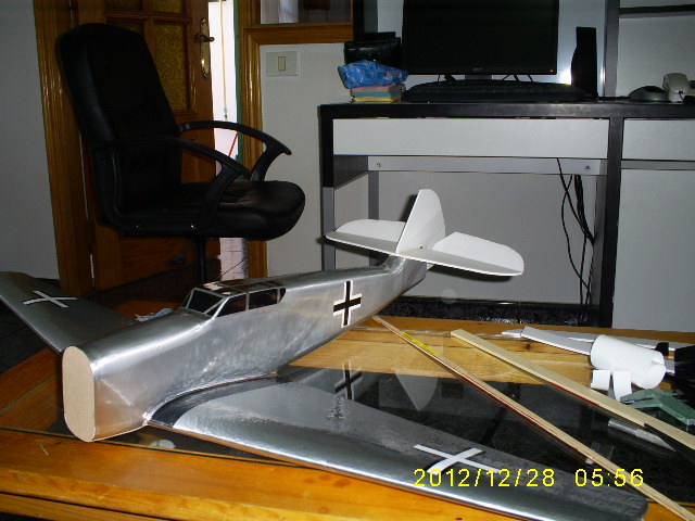

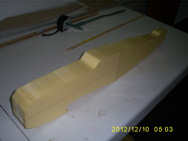

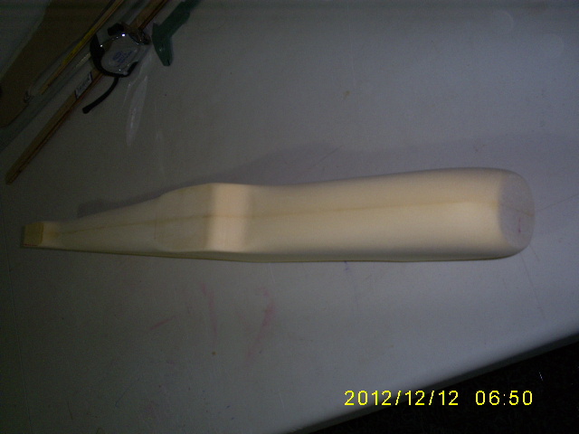

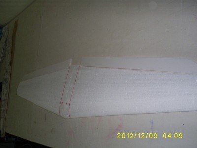

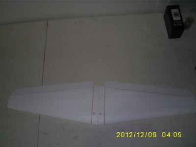

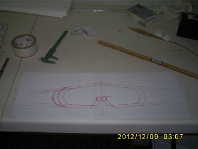

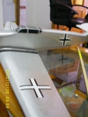

Hola capitanes de combate tengo mi nuevo proyecto montado para combate simulado en 1000mm en corcho , xps poliestireno expandido , corcho blanco media densidad y coroplas de 3mm , pienso montarle un motor 30 xxx o 35xxx 1000kv a 730kv vareador de 50 amp baterías 3 selda de 1600 a 2200mha , 3 servos 11gr ya veremos los avance y como se comporta por ahora vamos en la construcción mas adelante estará a la disposición por ahora esperemos los resultados del mismo .
parte de su historia .
El Bf 109 fue pilotado por los tres ases de la aviación alemanes con más derribos en la Segunda Guerra Mundial, Erich Hartmann, Gerhard Barkhorn y Günther Rall, quienes lograron unas 928 victorias entre ellos mientras pilotaban con la Jagdgeschwader 52, principalmente en el Frente Oriental; así como por el mayor as alemán en la Campaña en África del Norte, Hans Joachim Marseille (también conocido como «la estrella de África»).3 También fue pilotado por el mayor as no alemán, el finlandés Ilmari Juutilainen, y varios pilotos exitosos más, en particular de Finlandia, Rumanía, Croacia y Hungría. A través de un desarrollo constante, el aparato continuó siendo competitivo hasta el final de la guerra, pudiendo enfrentarse con cualquiera de los aviones de caza de los Aliados, y al mismo tiempo, mostró los límites de lo que podría lograrse con cazas propulsados con motores de pistones.4
os dejo una foto del proyecto ..

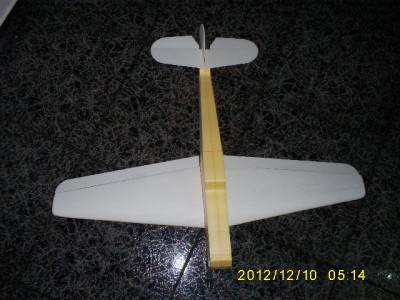

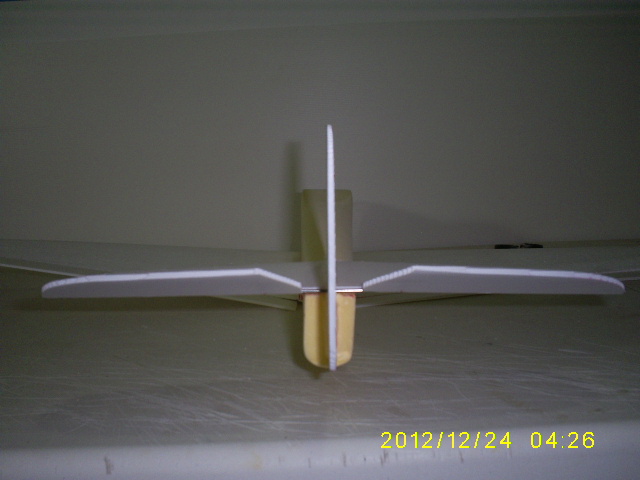

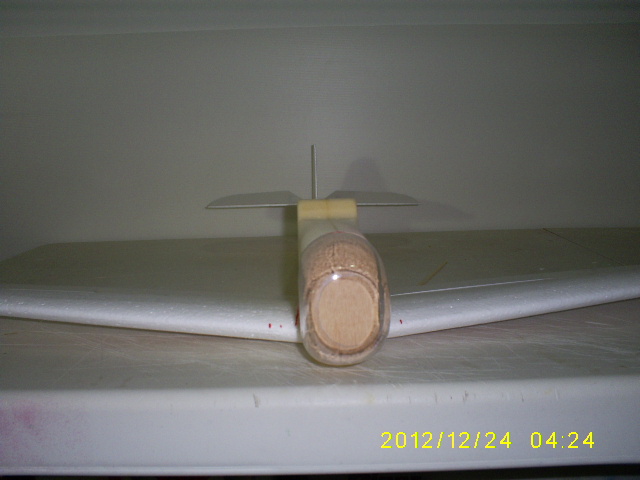

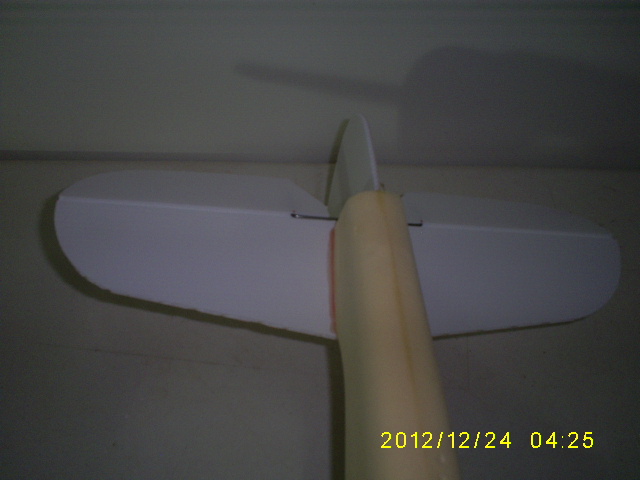

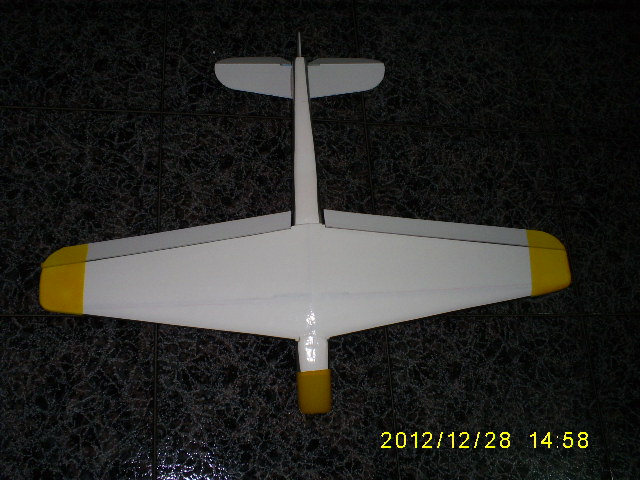

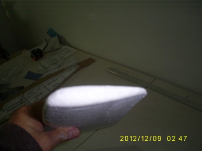

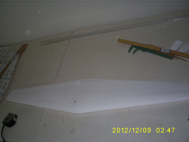

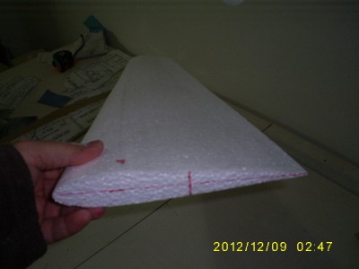

hola Jose gracias espero ver tu vídeo de tu bf109 ahora seguimos en el proyecto del de corcho pues a apuntarme con lo económico os dejo las foto del avance , ya veremos lo que tengo pensado con respecto a la carena saludos.
pd: jose no se donde se compra en península pero acá en tenerife no tengo opción una empresa que los trae pero solo de 3.5mm si ellos trajeran de varias medidas te aseguro que los aviones los hago todo de coroplast tanto para eléctrico como para glow ojo te hablo de los aviones para combate simulado los que me estoy currando ahora que son para eso en mi caso alguno lo querrá para vuelo sport que también sirven si me llego de enterar de alguna pagina donde vendan ese material en península ya te dejo saber un abrazo

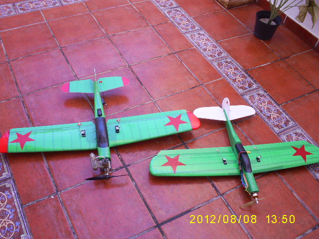

te voy a dejar una foto de los air cobra y ya te paso el link por privado de como los fabrique y unos vídeo saludos
los tamaños de los aircobra de 860mm y 1000mm

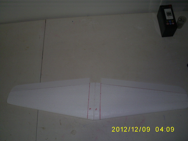

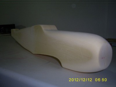

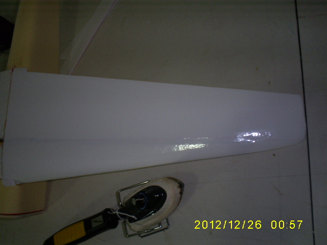

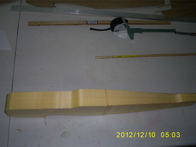

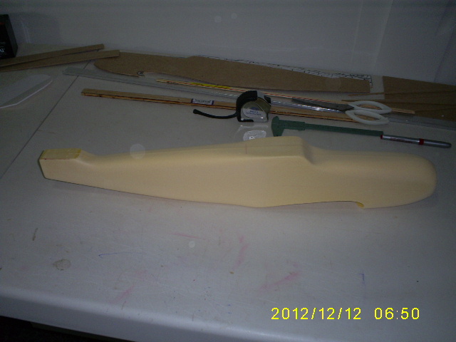

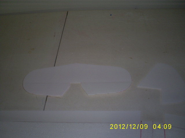

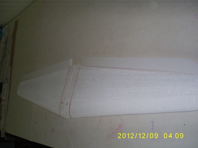

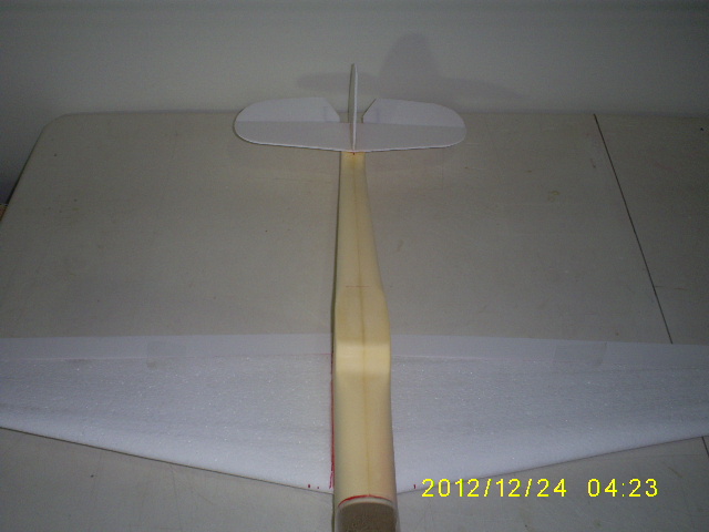

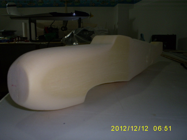

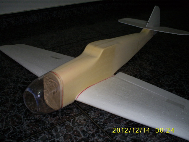

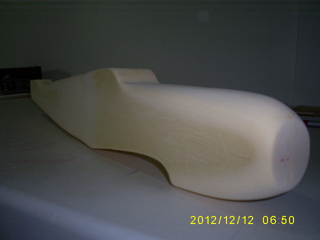

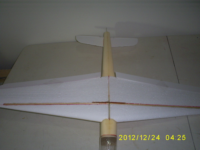

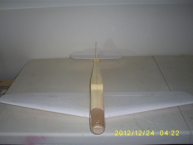

bueno seguimos con los avances ya me e tirado la lijada del fuselaje pensaba que me iba a tirar mas tiempo pero como lo e cortado y rebajado con la maquina se me a echo mas cómodo os dejo una foto del fuselaje ya lijado , a ver si el tiempo me da y mañana pues me pongo a fabricar la carena del motor saludos .

CLAUDIO RAMON escribió:bueno seguimos con los avances ya me e tirado la lijada del fuselaje pensaba que me iba a tirar mas tiempo pero como lo e cortado y rebajado con la maquina se me a echo mas cómodo os dejo una foto del fuselaje ya lijado , a ver si el tiempo me da y mañana pues me pongo a fabricar la carena del motor saludos .
:lol: JAJAJAJAJAJA ¡¡ Eso es lo peor de esta tecnica , el jodido lijado, pero endefinitiva , ese MESSERS, me ha enamorado, PORFIIIII¡¡ tienes que hacerme uno con su mimetizacion originial, EH ¡¡ jajajaj, cuidate CLAUDIO.

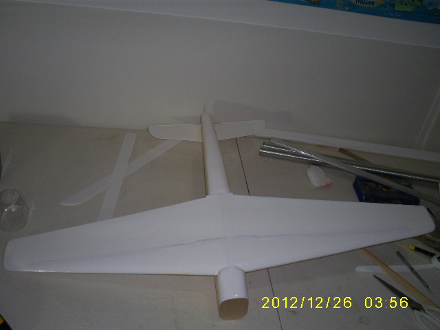

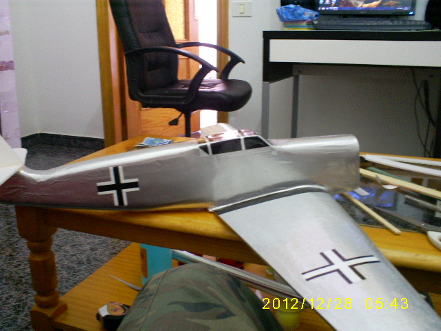

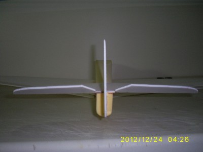

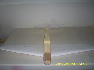

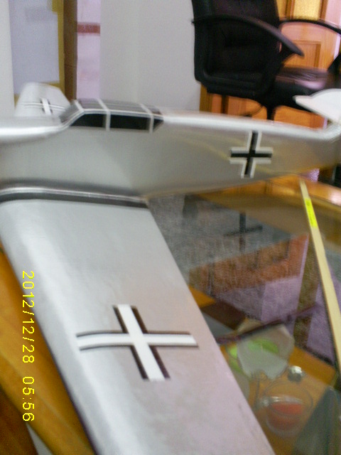

buenos capitanes otro pedazo de historia del famoso avión alemán bf109 hay vamos avanzando en lo que se pueda lleva mas tela que los otros pero pienso en las mejorías y me voy quedando mas a gusto que muchacho con juguete nuevo os dejo los avance respectivos del avión un abrazo

GUAU ¡¡ GUAU ¡¡ eso pinta que te cagas CLAUDIO, es el modelo de mi avin preferido, los adoros y los ensalzos a esos BF - 109.
Muy buen trabajo.¡¡
saludos.

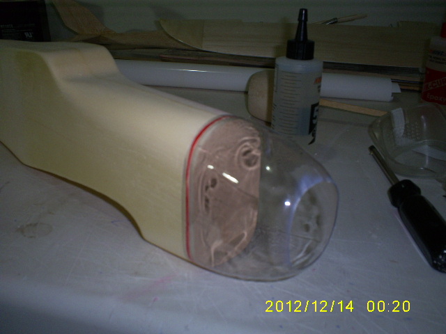

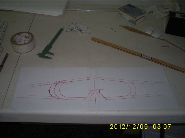

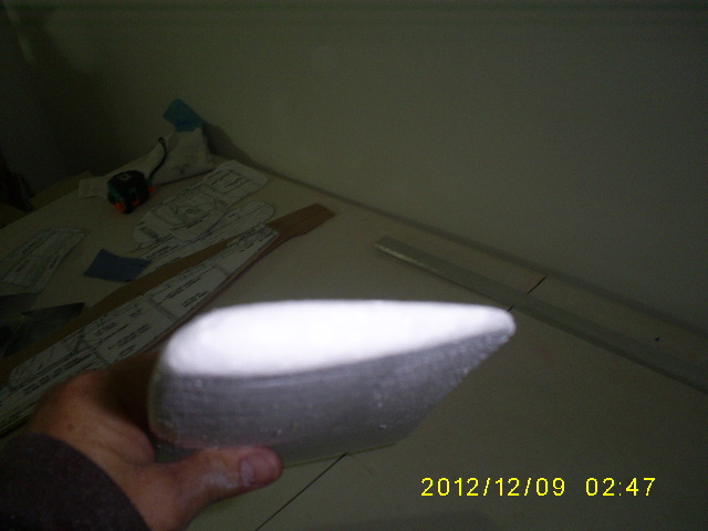

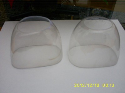

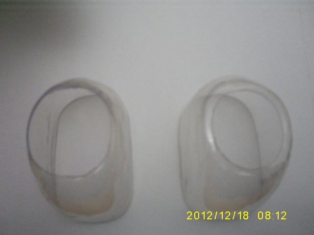

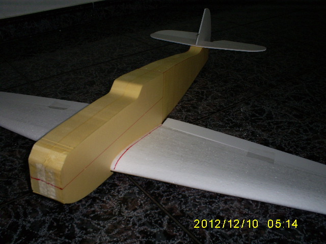

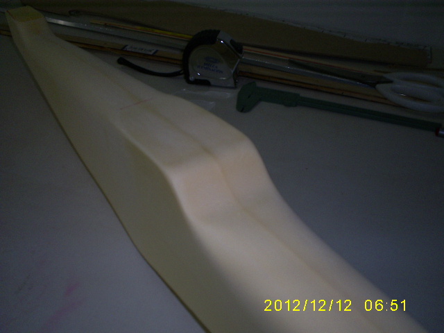

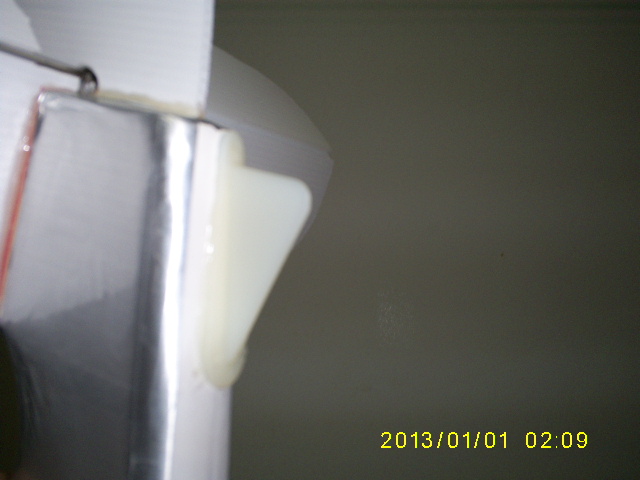

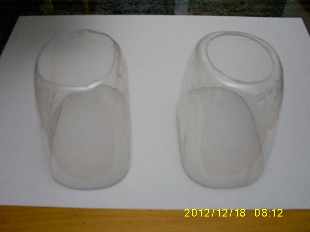

buenas noche capitanes hoy me e puesto de nuevo con el proyecto en un espacio durante el día al haber no quedado contento con la carena que le había hecho pues me e decido a repetirla pero con otro tipo de material pvc la primera fue con un pvc mas dura el grosor del plástico se veía mas fuerte pero una ves quemada no es flexible y difícil de manipular el molde aparte que se pone quebradiza , pues corte otra botella pero de un pvc mas blandengue pensando en que me podría pasar lo mismo , pero los resultados fueron mas satisfactorios y de mejor calidad aparte que es mas flexible y mucho mejor de manipular ahora si podremos pasar al siguiente paso que seria el armado ya espero que la otra semana este listo os dejo una foto de la diferencia entre una y otra saludos.
#1184908
CLAUDIO, la carena de la derecha es mas profesional, asi lo haria yo, esa es la que debes de elegir, para esos messes, y si lo vas a vender, queda mejor la segunda .
Estoy deseando verlos volar.
saludos. :wink:
#1184997
HARENNA escribió:CLAUDIO, la carena de la derecha es mas profesional, asi lo haria yo, esa es la que debes de elegir, para esos messes, y si lo vas a vender, queda mejor la segunda .
saludos. :wink:
Capitán saludos si esa es la idea tener listo el proyecto para también venderlo solo que este mes es un mes medio latoso por las fiestas dicembrina y la brincad-era no me deja concentrar bien en mis apara-tejos , jejejjejejejeje pero bueno se va adelantando cuando hay espacio aparte tengo que terminar a un compañero un woodo de pilon que tenia que entregar-celo hace días y en lo mismo diciembre que si vamos pa ya que si venimos pa aca que si las fiesta cenas de navidad y toda esa cosas solo pa gastar sirve diciembre jejejjejeje bueno en fin gracias capitán estaremos en contacto saludos.

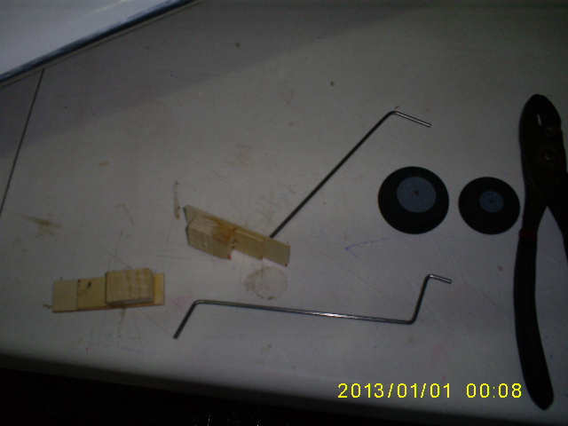

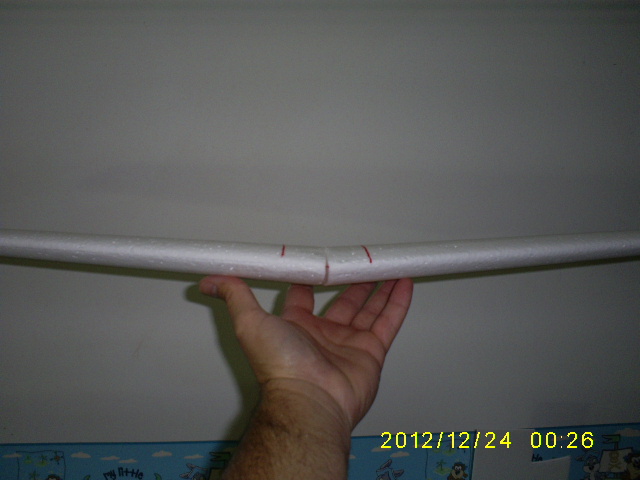

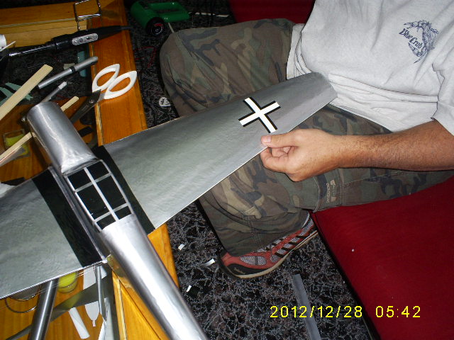

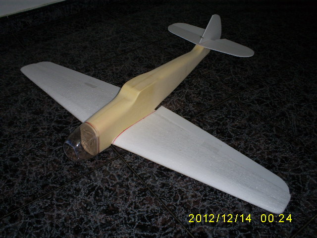

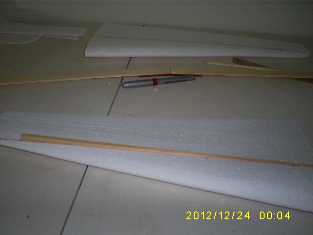

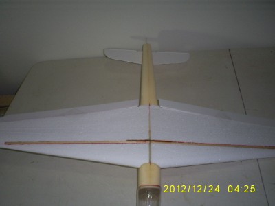

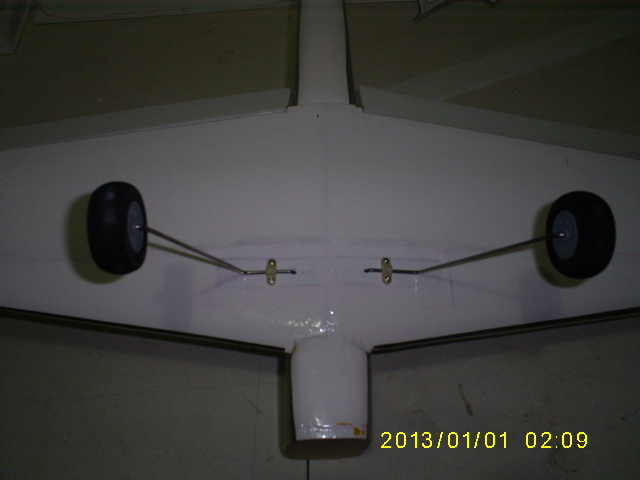

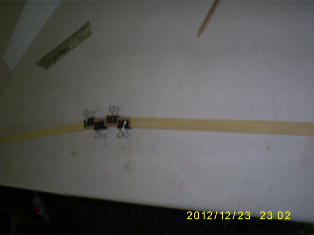

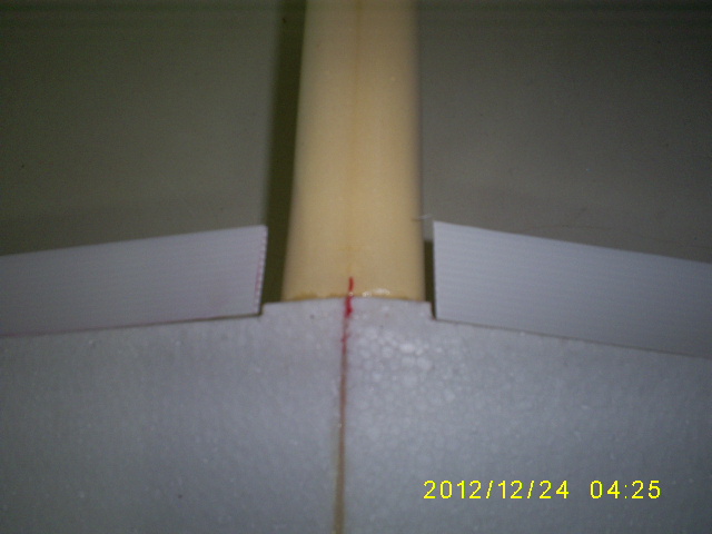

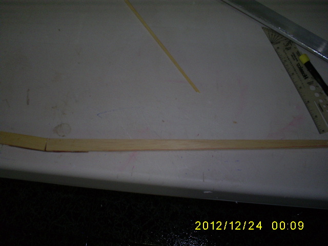

pues me e tomado unas horas mas para la continuacion del armado del bf109 que va quedando de un gusto bueno en este faciculo vemos como le integro el diedro directo a las vigas centrales y principales del ala justo en C.G que le a tocado a 6.4cm del borde de ataque al borde de salida esperemo que esta semana este listo para la primera prueba os dejo foto de como va el asunto felices fiestas .

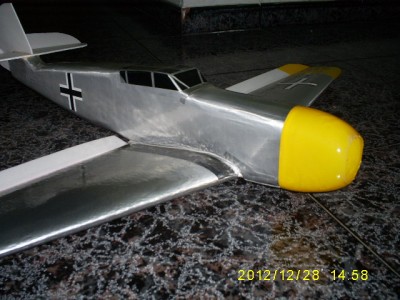

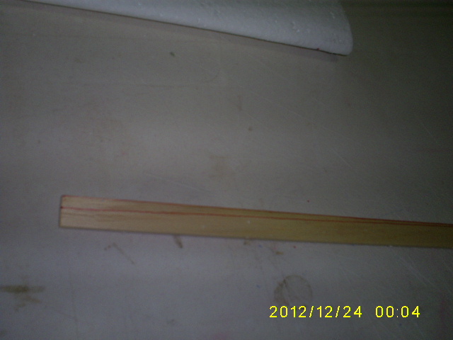

buenos días capitanes vamos encaminados en el armado del bf109 MESSERCHMITT de 1000mm a espera del motor que llegue para sus pruebas , seguimos con los avance del avion tiene una pinta de que va a hacer un buen guerrero y lo mejor que se puede usar con glow.o eléctrico en este caso lo pondremos eléctrico , esta vez el entelado fue echo con chinakote de color aluminio, blanco ,negro, y pintura amarilla en enamel . todavia me falta terminarlo para sus pruebas pero tenemos un 80% completado . saludos.
os dejo documentales en foto .

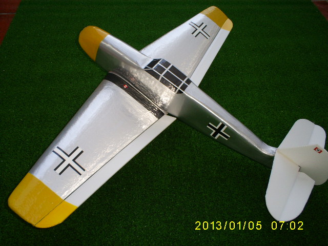

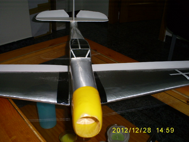

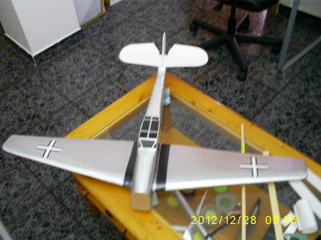

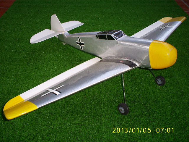

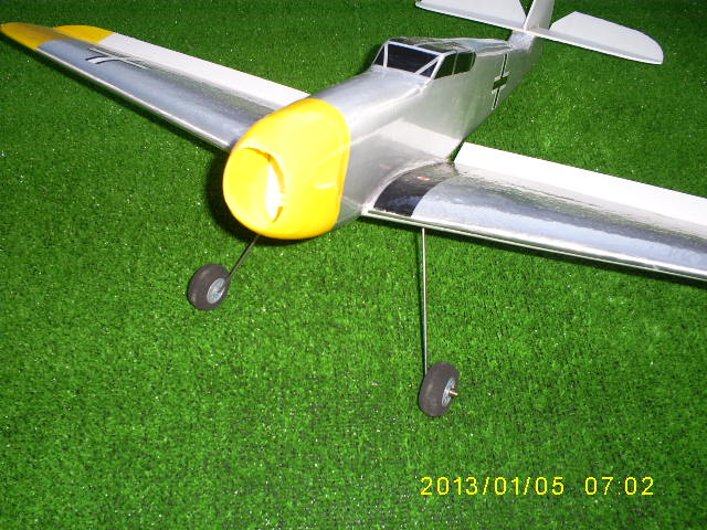

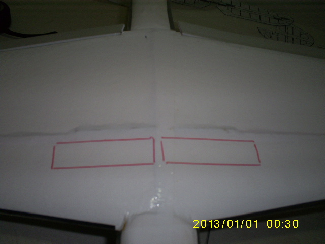

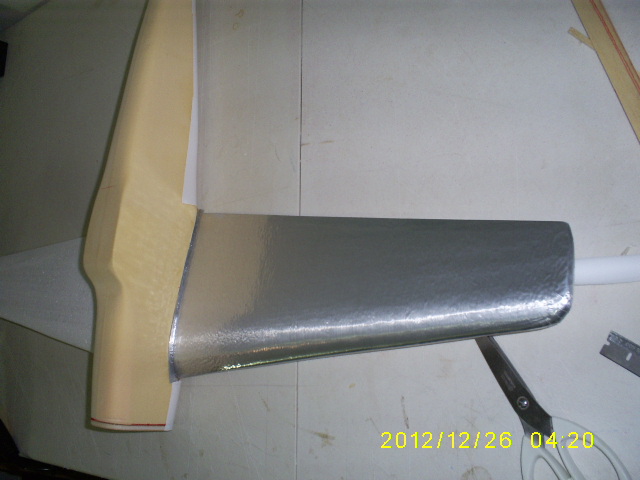

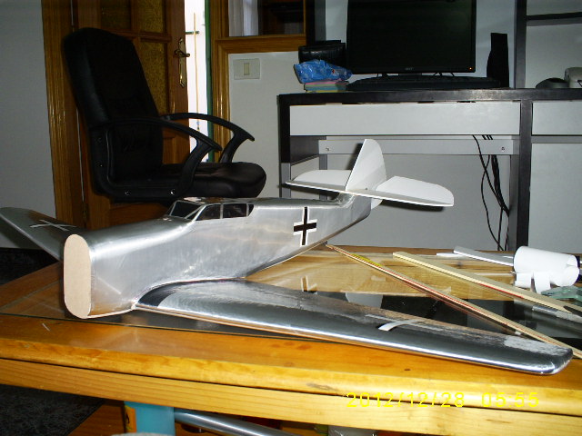

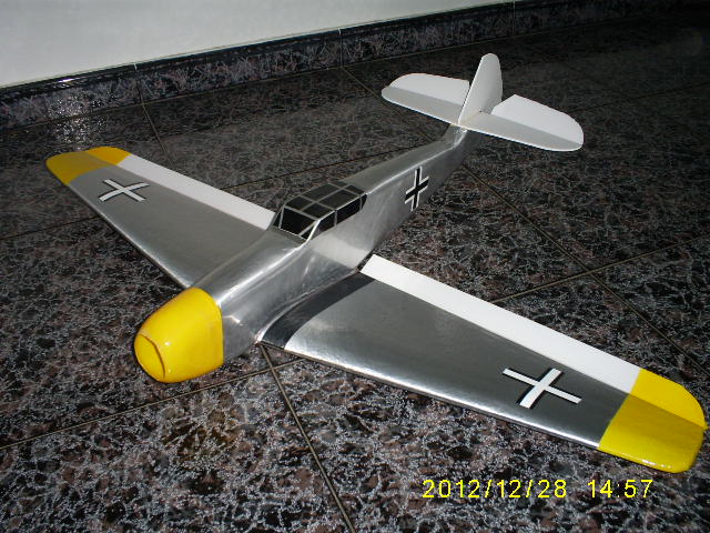

Feliz año nuevo 2013 Capitanes ahora como e dicho poco a poco mientra me llega la electrónica del messer bf109 pues seguimos con los avance del avión que cada vez que lo veo me da mas pena tirarlo a combate simulado pero la sangre me hierve por ponerle una cola y salir a pelear :lol: :lol: :lol: :lol: :lol: :lol: :lol: :lol: o e decido ponerle un tren os dejo foto saludos.

Manuel Jesus Alvarez escribió:Felicitaciones "Capitán", ha quedado precioso, a ver el video para cuando.
gracias capitán jejejje estoy esperando que el pu..... correo llegue a ver si me llegan los motores que pienso meterle a el messer que es un 3010-1300kv y por supuesto que el vídeo va desde el principio con o sin errores pero pienso que va a salir tan bien como los aira cobra saludos.
