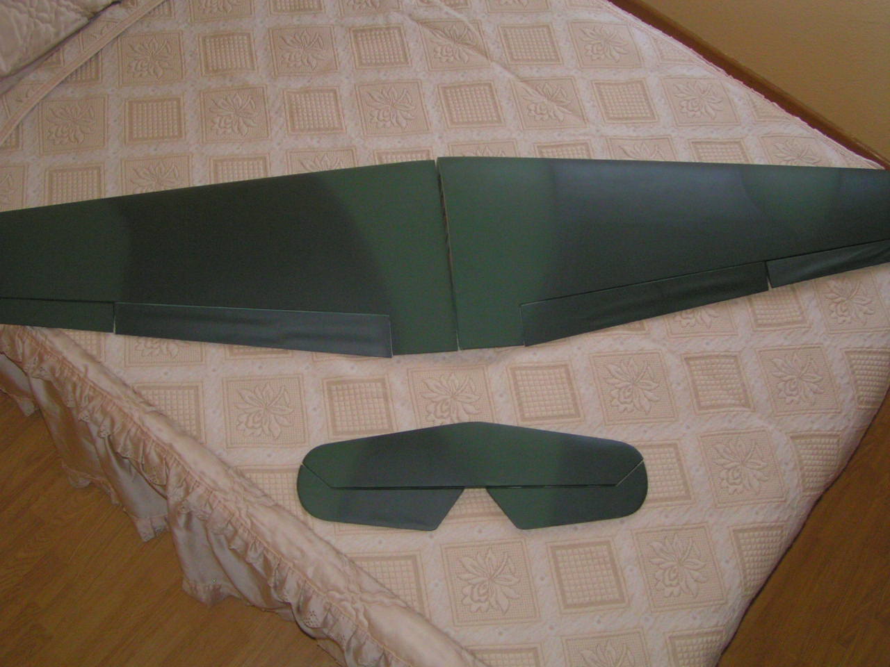

Esquema no escala en ala y estabilizador. Alerones y flaps destensados.
Conjunto general ensamblado.

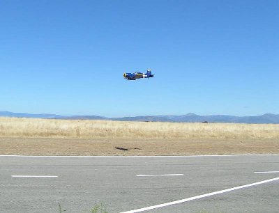

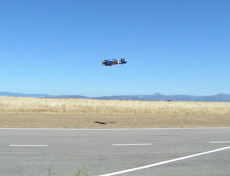

Este es el Corsair, de Jamara, al que le estoy dedicando tiempo ahora mismo para que luzca mejor.
Un saludo,
Jesús Cardín

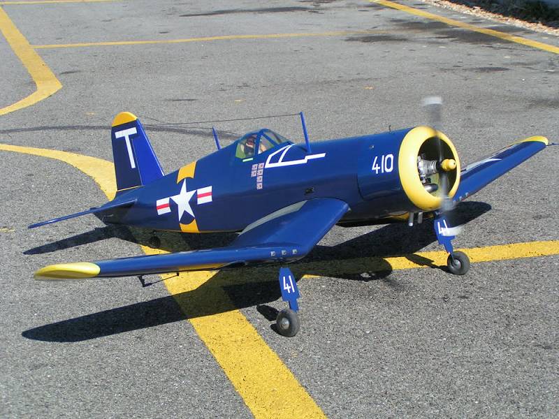

Hola Jesus ....ante todo darte las gracias por que te pedi unas fotos y as preparado una presentacion estupenda....el video del vuelo es ....bueno solo con verlo volar ya me he decidido...Tienes razon en lo de la pintura el camuflage astillado se lo han cargado ,mira que hay perfiles bonitos de los BF....se hecha de menos tambien el moteado de los costados del fuselage ....cuestion de consegir unas buenas fotos y un poquito de mano con el aerografo....mañana mismo lo pido.

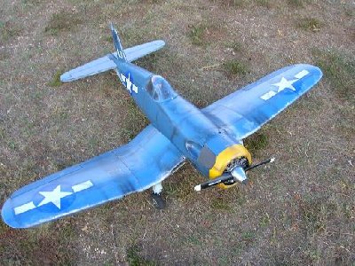

Bueno te enseño un corsario que le prepare a un colega ...

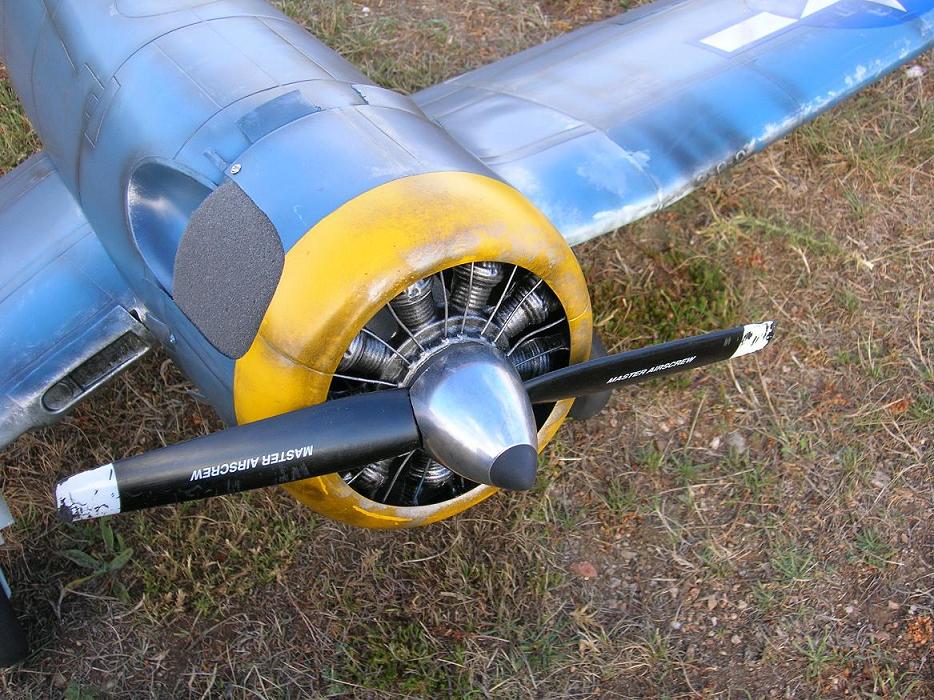

Buenas donde conseguiste en motor simulado radial? gracias

Hola amigos ,el motor radial es casero a partir de dos culos de botellas de plastico,manguera de electricista de dos grosores,masilla epoxi de dos componentes ,e hilo de cobre...el resto pintura acrilica negra de base y aluminio sintetico a pincel seco ,rematado con barniz sintetico mate....en tres horas tendreis un motor radial decentillo.....
Tienes alguna foto del messer que quieres reproducir?...saudiños

¡Enhorabuena por el Corsair, te quedó de lujo!. Lo cierto es que ya lo había visto en otro hilo en el que me llamó la atención el mecánizado de la carena con la espuma. Respecto al motor radial, para los materiales "caseros" que has usado, resulta muy realístico.
"Nofre Vidal":
Yo voy a utilizar el motor radial simulado de Top Flite y, de la misma marca, son los depósitos subalares lanzables. Compré estos accesorios en Tower Hobbies hace un par de años aunque creo que los depósitos lanzables "tipo" P-51 ya están descatalogados.

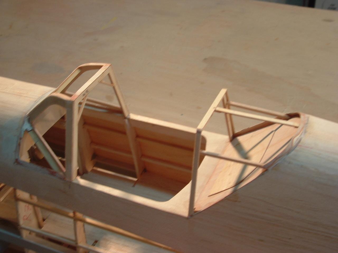

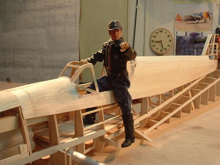

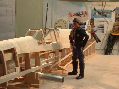

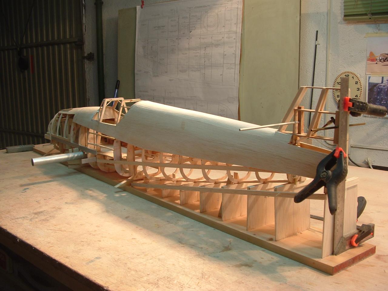

Yo acabo e terminar el FW 190 A8 en escala 1/6, fuselaje en fibra y alas en madera, les he comprado las insignias, la verdad es que tienen una calidad fabulosa, las cruces del fuselaje son autoadhesivas e una calidad como digo fenomenal y de un espesor micrometrico.
Las cruces de las alas son de esas que tienes que retirar un papel protector, aplicar la cruz sobre el fuselaje y pasar con cierta fuerza una goma de borrar sobre el papel protector de la cruz hasta que se transfiere del soporte al avión, sencillamente fenomenal su calidad.
Desde que he pedido las insignias y el cono hasta que me lo han traido a la puerta de mi casa han pasado 5 dias con un sabado y un domingo en medio.

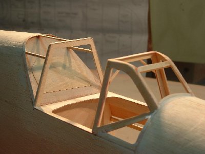

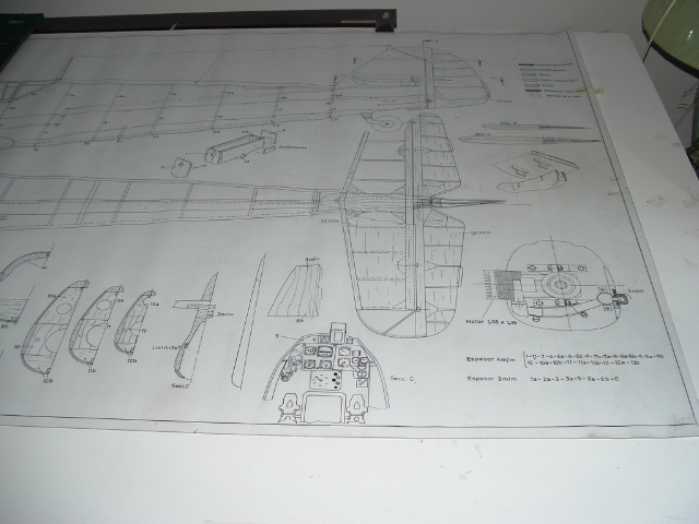

Estoy terminando el Me 109 F en escala 1/6 a partir de un pladiseñado por mí, del cual os adjunto unas fotos para que os hagais una idea, espero que hacerlo bien, pues nunca he adjuntado en este foro archivo alguno
la calidad del cono igualmente fabulosa

En efecto l cono es e escala 1/6 es la escala ideal para mí pues es el tamaño lo suficientemente grande para poderle detallar y lo suficientemente pequeño como para poderlo transportar en mi coche, el cual carece de portón trasero, así suelen salir de una envergadura de 1.700 m/m
Te envio unas fotos de la construcción de mi Me 109 E, escala 1/6
Del Me 109 E tambien hubo versiones con el cono puntiagudo, te envio un triptico.
De mi plano, versión F del Me 109, pues es la eterna canción, en efecto lo hice para RC Model pero solo me pagaban por él 300 €, es decir como si se tratase de un plano super-sencillo, así que por lo que dije en el hilo de éste foro titulado, " A los señores que publican planos en las revistas", decidí quedarmelo, así que si un amigo como tú o compañero alguno e éste foro, quiere una copia se la proporciono y "Santas Pascuas" .
No he realizado el aeromodelo, pero cuando veas el plano, te daras cuenta que tiene que volar a la fuerza.

¡Precioso ese Me 109 G!, se merece un hilo exclusivo con su construcción y si los de RCModel no se interesaron lo suficiente (lo que te ofrecieron es una "cutrez", pero parece un precio acordado ya que es lo mismo que ofrece Aerotec por los diseños), pues cuando lo termines pones tu mismo en venta el plano, que aquí tienes el primer cliente.
En cuanto a mi afición a los barcos, un chiste fácil: ¡viento en popa!. Justo hace dos fines de semana acudí a la exhibición que celebró el Club de Modelismo Naval Fuenlabrada, que resultó todo un éxito, con un velero Yamaha, un submarino U-47 y un catamarán Turbo Unlimited adaptado de eléctrico a motor de explosión con un prototipo MDS marino de 7,5 cc.
Oye, insisto, de verdad tienes que abrir un hilo para ese Messerschmitt y documentar su construcción; diseñadores y constructores en la misma persona escasean hoy día, por lo que estoy seguro que causaría gran impresión aquí en el foro.

Bueno la verdad es que no se si merezco tantos elogios, pues estoy convencido de que en este foro ha de haber aeromodelistas mejores que yo sin duda.
Respecto de abrir un hilo, bueno ...no tengo inconveniente alguno en mandar más fotos, el avión está terminado a falta de pintura, tengo los emblemas, y es cuestión de días el que retome el trabajo, pues en estos momentos estoy terminando una Stinson Reliant 1/5 y a la vez un P47 1/5 para dos amigos.
Las ruedas ue me han enviado ese USA no me gustan y estoy a la busqueda de otras más parecidas a las originales, el problema es que en escala 1/6 no parece haber mucha oferta de este tipo de ruedas.
Pero os mandaré mañana unas fotos. Respecto del plano de la versión F otro compañero me ha dirijido un e-mail privado yle he dicho que la copia la vendo en 35 € + gastos de envio, si estais interesados en ello me enviais la dirección yos lo envio por paquete azul que es más barato que como carta.
