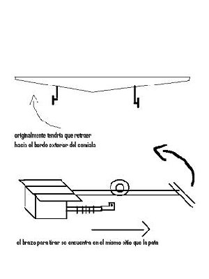

WEnas a todos! Estoy terminando de montar este modelo, uqe por cierto, es precioso....--, y me encuentro con un pequeño contratiempo: tengo un tren retractil que le viene al pelo, en aluminio y bastante robusto, pero no me vale. Los que hayais visto este avion, sabreis que recoje el tren de aterrizaje hacia el exterior de las alas, ok? Pues mi problema es que el tren retractil trae el brazo en el mismo lado que hace bisagra, por lo que para que un servo pudiese tirar del tren, tendria que abatir hacia dentro del ala, no hacia fuera....
no se si me comprendeis, el caso que era un comentario, mi pregunta viene ahora, se veria afectado en algo si separo la distancia entre una rueda y otra algunos cm? Me imagino que como seguirian en linea, no afectaria al CG? Y donde coño tiene este modelo el CG exactamente desde el borde de ataque?

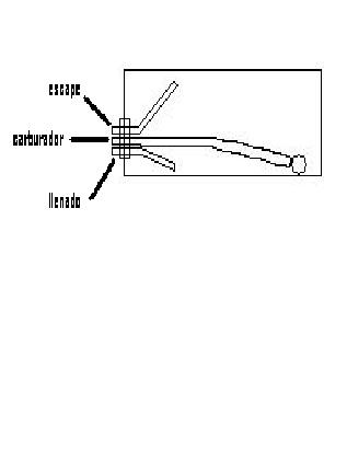

Hola, tengo una duda tecnica sobre el deposito:
Si yo he montado el deposito tal y como viene en las instrucciones: con el tubo del escapè haciendo codo hacia arriba, el del carburador en medio con el contrapeso al final, y el de llenado abajo haciendo codo hacia abajo, este motor esta colocado en invertido, al arrancarlo con el avion al reves, no se invertirian los conductos y pasaria ser el de llenado escape y viceversa?? o deberia arrancarlo con el avion normal sobre sus ruedas poniendo el chispometro por abajo? En este caso habria algun problema de que la bujia se engrasase mas de la cuenta?
Al final me estoy dando cuenta de que aunque en las instrucciones ponia que montara el deposito en invertido, deberia haberlo puesto al derecho, aunque me hubiera tenido que cargar mas carena...

#420366
Yo tuve un avión con motor invertido, y no tuve muchos problemas. Es más incomodo de arrancar porque la bujía se puede inundar.
La manera de arrancarlo puede ser con el avión apoyado en el tren y el chispo por debajo (así lo hacía yo). También puedes arrancarlo con el tren para arriba y una vez arrancado darle la vuelta (esto puede ser un pelín peligroso por un posible resbalón y consecuente estropicio de la hélice). Otra alternativa que he visto en mi campo de vuelo es arrancarlo boca arriba y pararlo, para después arrancarlo apoyado en el tren con el chispo por debajo (esto facilitaría el arranque).

A mí no me suele dar demasiados problemas para arrancarlo. También tengo el motor en invertido y lo arranco como dice Azazel, apoyado en su tren y con el chispo por debajo jeje

#420713
Otra opción mas cómoda y segura es poner un alargador de bujía. Yo en mi Oxalys 50 se lo he puesto como me aconsejó el colega PedroSa utilizando un Yak (clavija) que le he fijado al lado del interruptor del receptor. De esta manera me olvido de ponerle el chispo por debajo y meter la mano junto a la hélice. Y es que la opción de arrancarlo patas arriba y darle la vuelta arrancado tampoco me hace ninguna gracia. Saludos,

gracias por las respuestas. El caso es que mi duda era que si los tubos del deposito tienen una colocacion determinada para el avion en horizontal, al darle la vuelta, ya cambiaria todo, el de llenado seria escape, el de escape llenado, y el unico que no cambiaria en teoria seria el del carburador....
Es que el otro dia cuando lo tenia bocarriba, probe a tapar el tubo de llenado, a soplar por el de escape y por el del carburador salia combustible pero espolvoreado, no un chorro claro.....no se si me explico,
Luego tengo el inconveniente de que al ponerle un 61 tt, se me ha ido de peso en la cabeza tela marinera, por lo que tendre que lastrarlo en la cola, no creo que influya mucho esto, no?

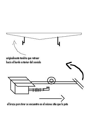

Bueno, pues una vez terminado y como el otro dia a causa del viento no pudimos volar, me gustaria hacerle un par de retoques mas.
Finalmente tuve que poner el tren retractil al contrario del original, es decir, las patas recojen hacia dentro, no hacia fuera. Mas feo esteticamente, pero mayor superficie de apoyo en el suelo (una cosa por la otra, xd).
