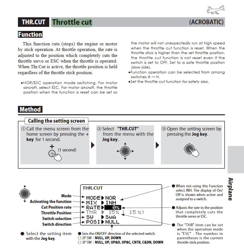

Hay una función que se llama "throttle cut" que debería servirte, o eso entiendo de la página 113 del manual (en inglés)
Si no te sirve, creo que una mezcla MASTER throttle -> SLAVE throttle del 0% activada con un interruptor debería hacer el trabajo también, lo tengo así en algunos veleros (en un canal distinto del 3, pero no creo que importe). La ventaja del "throttle cut" como mezcla es que suele tener un avisador parpadeante o acústico por si te despistas.
Ya nos contarás. Un saludo y felices aterrizajes (sin rebanarte el dedo por acelerones inesperados) :)

Tienes una función específica para eso en tu emisora, se llama Throttle Cut. Página 113 del manual.

Muchas gracias a los dos :D
Pues me sirve perfectamente, es lo que estaba buscando antes de tener un accidente.
Probando los mandos en un descuido di un manotazo a la emisora y se pueso el motor en marcha. Gracias a que estaba haciendo ajustes y tenía la hélice quitada. De no ser así se podía haber preparado una buena escabechina.
Gracias , buenos vuelos y felices fiestas :D
