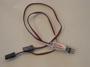

Hola quisiera saber que es un mezclador de cola en V y que emisoras pueden manejarlo ,
Tengo una ligera idea por intuición , pero agradecería que me lo aclarasen para saber si mi emisora puede con un ala volante , muchísimas gracias ;)

yo tengo un cable mezclador para emisoras que no tienen mezclas,
para poder volar alas volantes (mezcla de aleron y profundida)
tendrias que saber si tu emisora tiene mezclas
si las tiene no te hace falta ningun cable
lo programas desde tu emisora y a volar,

Además de usarse para cola en V y en elevones de ala volante, también se pude poner mezclando el gas y alerones en una planeador y utilizarlos como aerofrenos, siempre y cuando no ocupen toda la envergadura. En ese caso se pueden utilizar como flaps. Lo que pasa es que estos dos usos son un poco más avanzados y para veleros son motor con emisoras simples de 4 canales

Ok muchas gracias mi emisora es normalita de 4 canales y con un mezclador en v puedo manejar a las volantes , muchas gracias
