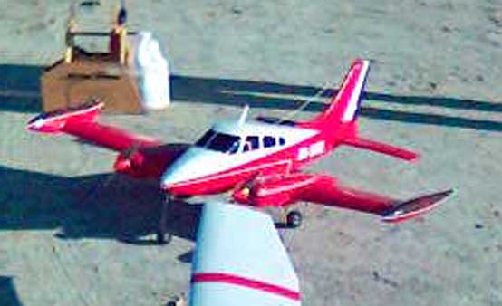

Después de un año y un mes lo terminé.
Poco menos de 1.50 mts de ala, 2,200 gramos de peso, escala perfecta al igual que perfecto fué el putazo...

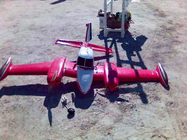

Ahora estoy en el proceso de reconstrucción y corrección de todos los detalles que sabían estaban mal, pero así lo mandé al aire, ¡voló!, nadie lo creía, muy pesado, ala corta, motores eléctricos...después de 100 metros de distancia y 50 de altura se atoraron los alerones virando a la izquierda, entró en barreno y...

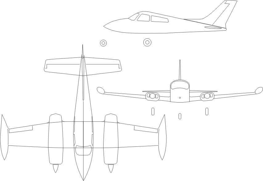

Quien se interese le mando los dibujos que hice para construirlo en CorelDraw

Después de volar
Antes de volar

Este avión no cayó por exceso de peso, de hecho se elevó con cierta facilidad y tomó una velocidad que yo no me esperaba. El problema fué que yo sabía que los alerones se atoraban de repente y aún así lo despegué, aunque no fué voluntario el momento en que lo hizo, me explico: cuando estaba probando en tierra todos los controles caí en cuenta que la rueda de nariz giraba al revés, entonces quise corregir esto en la emisora y de repente sin querer dí reversa al canal del acelerador. Al estar éste en posición "0" fué como si estuviera a todo gas...
Salió disparado como un cohete y en menos de 10 metros, antes de que tuviera tiempo de reaccionar se elevó solo, yo no subí el elevador, pero ya ascendiendo no tuve más remedio que corregir rumbo y ángulo de subida, poco después se trabaron los alerones y cayó como un piano en espiral sin darme oportunidad a nada. Así es ésto. Se rompió el ala, el fuselaje se partió en dos, se quebró la base de la rueda de nariz y el tren principal izquierdo y se doblaron los ejes de las reductoras. En realidad no fué tanto dada la magnitud del madrazo.

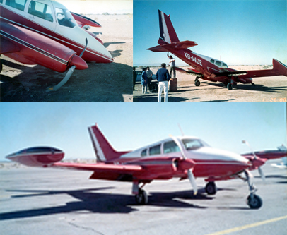

Les adjunto mis dibujos que hice en base a fotos, no son planos. Espero les sirvan a alguien. También les adjunto la foto de el avión real de donde me inspiré después de un aterrizaje forzoso al fallar un engrane del tren de nariz. Yo estaba en él.

Hélices y cigüeñales de motores dañados después de aterrizar sobre tren principal. Ganó la gravedad, bajó nariz y todavía corrió más de 200 mts con las hélices golpeando la tierra, hasta que se detuvo.
XB WOE.jpg (135.64 KiB) Visto 696 veces
Los dibujos...
