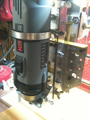

Hola , hace poco he empezado a construir mi cnc casero.
voy colgando fotos.
Bueno he empezado a construir mi cnc casero,..ire colgando fotos..
de momento para construir el chasis, me he pasado por una chatarreria y he comprado un monton de piezas de aluminio por un coste de unos 13 euros.
Para las guias he comprado dos aguias de cajones (unos 6 euros)espero que funcionen bien.
Como varilla transmisora uso una varilla de metrica 10 mm.
Para fijar la base de madera a la guia e usado un empalme de 10mm sujeto cun unas abrazaderas de las que se ponen para sujetar el tubo de cobre de las instalaciones de agua
Pensando en comprar toda la electronica,y dandole muchas vueltas , al final pregunte a un experto en el tema Joaquin ortiz , a traves de http://www.miliamperios.com y me dijo que mirara por ebay , y que razon tenia , encontre este kit con la placa controladora, la fuente de alimentacion y los motores.Ea , y todo por no mas de 180 euros, Cuando el precio normal de todos estos componentes suele rondar los 400 euros.
Bueno , espero que funcione bien!!!
