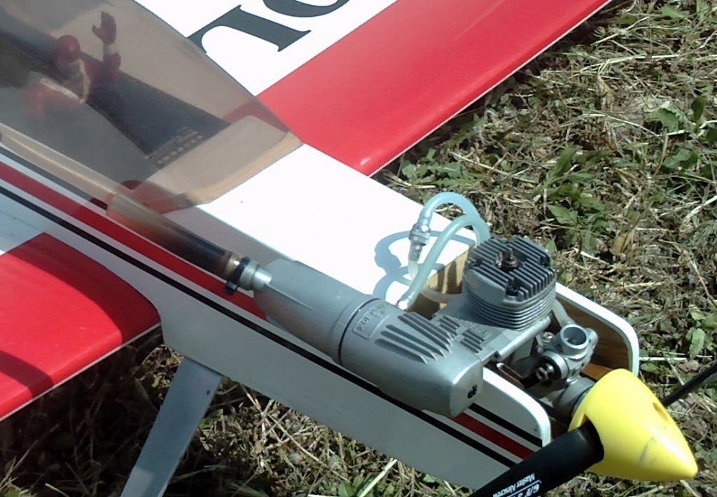

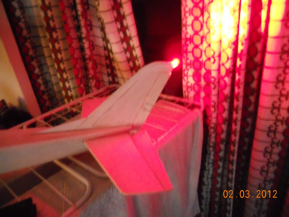

puede que sea demasiado brillo??
Estoy bien a gusto con como quedo el cableado de ello ya que una vez entelado no se vera nada de nada, y no perdio el estabilizador fuerza ninguno!!
Por sukoi
#1124812

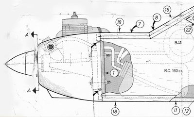

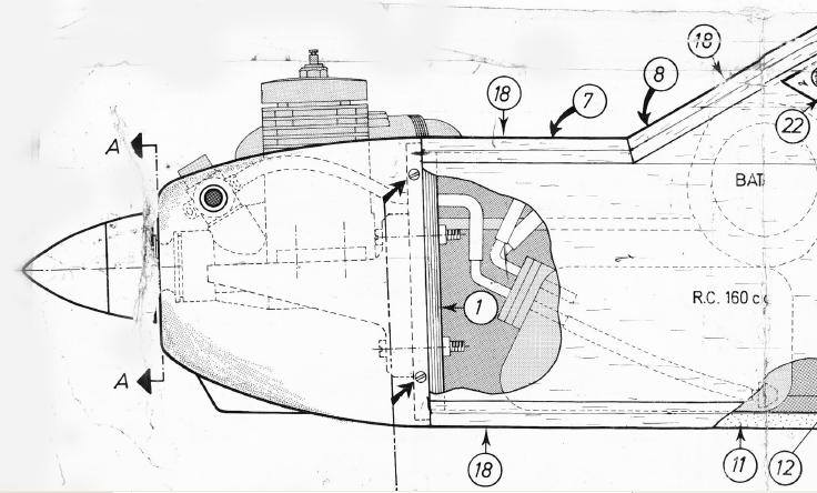

si le aflojas el tornillo de la punta del escape (mira primero si tiene una contratuerca en la parte de atras) podras orientar el 'ojo ciego' del escape hacia un lado y abajo, para evitar que te manche el ala.
mira bien en el plano la altura de montaje de la bancada, en la posicion que lo has puesto me parece que tiene el carburador demasiado alto con respecto al deposito, aunque tengas presion de escape, necesitara un poquito de ayuda en el ralenti ( o te obligara a un ralenti alto para tener presion de l deposito.
Por Epitaph
#1124825
si ya lo vi... pero es que estaba pensando que cuanto mas gases se escapen de la ala, mas gases iran a otros sitios como en las articulaciones del elevador y cosas asi...
Lo de la bancada es que el original segun el plano ya va para poner el motor en esa altura. Esta hecho asi por los agujeros de la carcasa delantera ya "de casa"...
Si viera que hiciera falta, podria subir un poquito el deposito de altura.

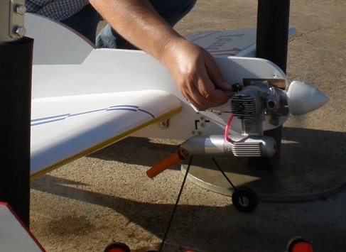

ves?? va alto por si
Esta imagen sera del viejo Zom, y he comparado el motor con el plano antes, es que el carburador y tambien el cilindro estan montados mas altos con respecto al eje en el Magnum que en el Zom. Tendra una biela mas larga. Pero solo es una diferencia de medio centimetro mas o menos. Eso puedo calzar facilmente el deposito si hace falta. De todas formas, siento un avion de "rueda trasera", ya por la inclinacion del fusilaje va a estar el deposito mas abajo cuando esta el avion en tierra.

a la salida del tubo de escape, se le puede alargar con un trozo de tubo de silicona y un cinta autoblocante para que tire mas lejos el aceite, no te aconsejo el tubo tipo polietileno de manguera que suele usar alguno por la degradacion a causa de la temperatura/aceite
yo la bateria la meteria debajo del deposito ( esa del plano era de las de NiCd de pastillas , obsoleta desde hace casi 20 años o mas)
eso si, forrada en esponja y con una bolsa de plastico por si las perdidas de combustible, eso subiria de nivel el deposito mas cerca de la aguja de carburador, en el plano el que esta dibujado es el famoso ZOOM , que tiene el carburador mas bajo que el que tienes.

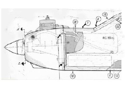

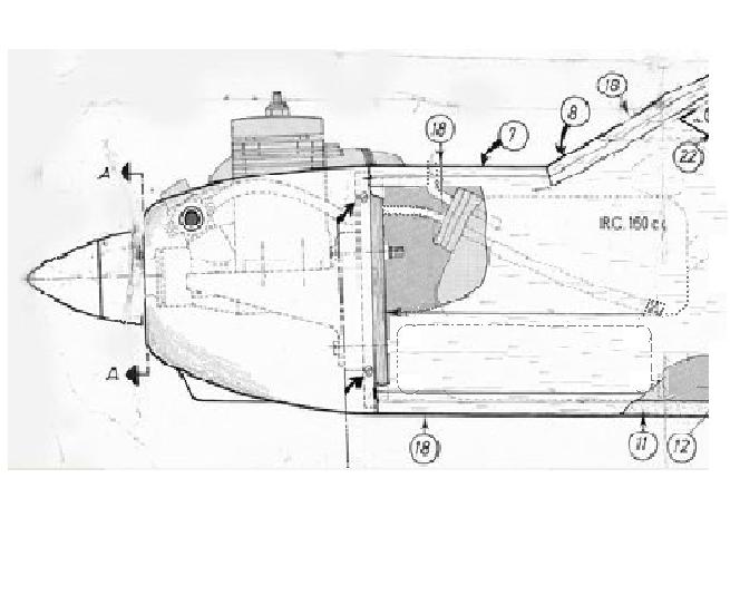

lo que si que voy a tener que cambiar es la posicion de los tubos de alimentacion de escape y de llenado que estan en el lado derecho del avion. Lo puse segun el plano, pero es que este escape tiene el tubo para el deposito arriba en vez de abajo, y eso no lo puedo girar. Aparte de que si subo el deposito se chafaran los tubos esos, asi que tendre que buscar otro sitio para ponerlo, igual debajo de las alas ya en mas altura, asi mas comodo para el escape tambien. No deberia pasar nada por ejemplo si pongo el tubo del deposito al carburador mas largo no? es que la mejor manera realmente es montando el deposito "al reves" con los tubos hacia atras en vez de hacia alante.

Vamos con el tema, yo no pondría el depósito al revés, intentaría simplemente elevar lo que se pueda el depósito. No es recomendable alargar tanto los tubos.
Si decides poner debajo del depósito la batería, yo tengo aveces la costumbre de poner la batería dentro de un globo. (tanta batería en la frase queda redundante pero sino puede dar pié a malentendidos).
De la orientación del escape, como menos se ensucian de aceite los aviones, es con la salida hacia abajo.

bueno... lo ponga bien o lo ponga al reves, la admision del escape y el de llenado lo voy a tener que cambiar de sitio. Simplemente no va bien donde esta para subir el deposito, y viene fatal de todas formas para conectar el escape con el. Lo que no se es donde ponerlo todavia...

mira que rapido han cambiado el diseño :lol: :mrgreen: :mrgreen: para acomodar el deposito y la bateria debajo 8)
los macarrones de llenado metelos a traves de la tapa superior, delante del deposito , entre este y la parallamas, pon un trozo de foam para que no se te mueva hacia adelante y se chafe el macarron, tambien en los lados entre el deposito y el fuselaje ( estos podrian ser de esponja, lo mismo que abajo, tanto para evitar que se mueva la bateria como para sujetarlo .
Pues casi que estaba llegando a esa solucion, porque he visto que la mejor manera de conectar el tubo del escape es por la parte superior justo detras del contrachapado de la bancada. Estaba pensando que claro, ese acople externo esta bien para quien siga los planos de pi a pa ya que esa parte de la cabina se supone que va cerrada totalmente con pegamento, mientras que yo queria tener ese panel accesible para cualquier tema del deposito o lo que sea. Si tiene una tapa, no hace falta que el llenado de gasolina este en el lateral, ya que solo tendria que levantar la tapa y punto. En vez de poner la bisagra delante del todo, dejo un trozo de un centimetro o un poco mas para que pueda atravesar el macarron del escape, y ya esta...
Sukoi, ya sabes lo que dicen, que las grandes mentes piensan por igual jejeje. Ademas, "Sukoi" (sin la "H" del fabricante ruso) seria romanji japones para "Fantastico" o "Maravilloso"... lo sabias?
Eso si, no voy a hacer la bancada ni nada todavia hasta no tener la bateria en la mano, asi podre ajustar bien las cosas sin tener que adivinar las medidas.

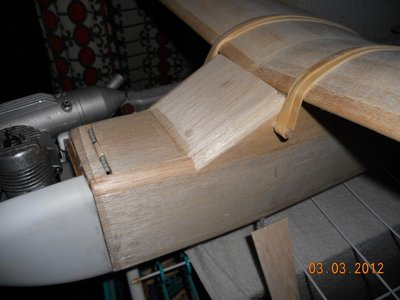

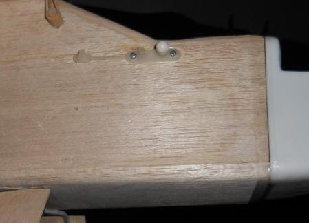

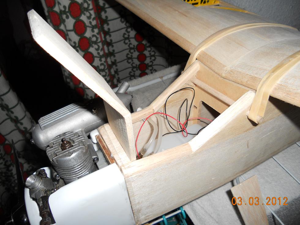

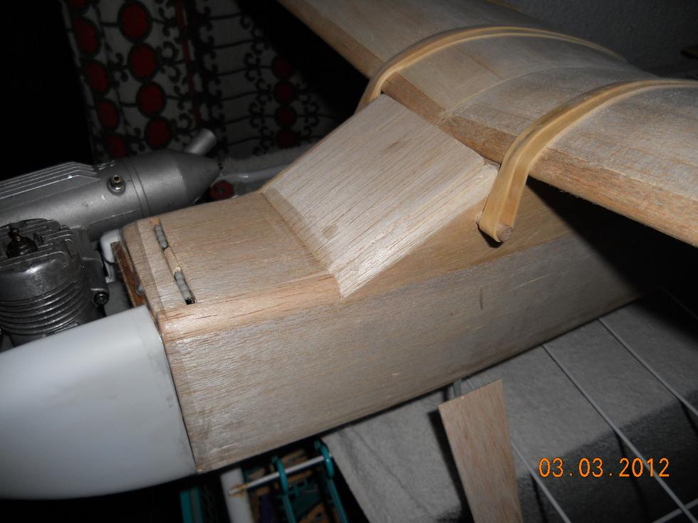

bueno... ya he puesto unas bisagras en la tapa del morro, despue sle pondre algo para el cierre, no se si algun iman de esos, aunque promero necesito un poquito de balsa para corregir una cosa que no se porque salio asi, que no termina bien el "cristal" donde se junta con el borde de ataque de las alas, asi que tengo que arreglar eso un poquito, igual sobreponiento un poco y moldeandolo a la forma del borde
Poquito a poco...

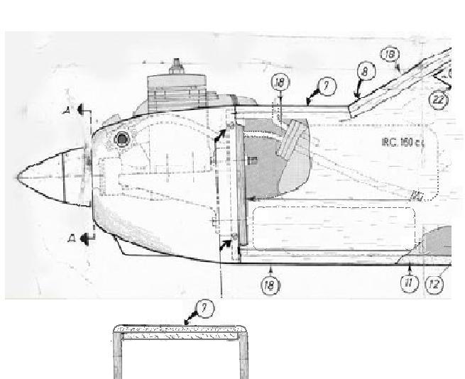

¿ has mirado bien el plano ? debajo de la pieza 7 hay una chapa que cuando colocas la tapa impide que se mueva lateralmente (aparte de reforzarla ) , tambien debajo de la 8 :roll:
Por Epitaph
#1124958
sukoi escribió:¿ has mirado bien el plano ? debajo de la pieza 7 hay una chapa que cuando colocas la tapa impide que se mueva lateralmente (aparte de reforzarla ) , tambien debajo de la 8 :roll:
Como? a que te refieres? que tiene que ver eso con lo que estaba diciendo? la tapa 7 y 8 si, claro, pero se supone que eso va fijo pegado en el avion, mientras que yo lo he hecho con bisagra para que se pueda abrir y tener acceso a ese compartimento.
Si ves la "pieza 8" ya que le ponemos ese nombre, no coincide bien con el borde de ataque de la ala cuando esta cerrado, asi que voy a ver que hago con eso para que acabe mas limpio. La pieza 7 basicamente la corte para poner las bisagras, pero la parte de la pieza 7 que se queda fija viene bien para pasar el tubo desde el escape hasta el deposito, que esta la salida del escape justo ahi a la misma altura como puedes ver en la foro. No te preocupes por los cables que hay ahi, son los de alimentacion de la luz de cola, simplemente no los he cortado y puesto en su sitio todavia.

en el esquemita que te dibuje en el plano del coyote, te he detallado que la chapa de refuerzo que se pone debajo de la pieza 7 y 8, sirve como ajuste para que no se mueva lateralmente cuando la pones como tapa del fuselaje, la bisagra ahi te ha quedado bien, lo de poner una pieza ( 8 bis) entre el ala y la tapa , si te ayudaria a cerrar un poco el hueco entre el ala y la parte del fuselaje, evitarias que te pueda entrar aceite de los gases y menos turbulencias en esa zona, simplemente una pieza de balsa tallada a la forma del encuentro.
Se a lo que te refieres... Aqui se puede ver que en realidad no es necesario, ya que aproveche el rebaje de los listones de curva para hacer la misma funcion, y en realidad encaja casi a presion!!
