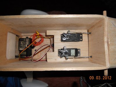

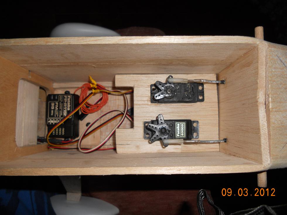

bueno, ya he puesto dos de los servos, tuve que calzar la bancada ya que los servos antes eran mas altos y grandes... pero ya estan puesto esos dos. La bancada cabe a presion, y la he fijado con un par de tornillos pequeños, para que asi fuera desmontable el dia de mañana que quiera ampliar en algo.

la linpieza del montaje dice mucho a tu favor , eso da garrantias de un buen vuelo del coyote

Oye la pregunta del millón, la bancada de servos será de contrachapado ¿ cierto ?

si, es de contrachapado, que es la bancada original. Lo que pasa es que las medidas que venian eran para tener la bancada mas abajo, y encima los agujeros del contrachapado original eran mas grandes que los servos, pero con diferencia. Es que los servos han reducido bastante en tamaño. Asiq ue lo que hice era poner un par de planchas de balsa encima del contrachapado y luego usar eso para calzarlo y tambien cerrar los agujeros. Igual lo cambio a una pieza solida de contrachapado mas grueso, simplemente era una prueba de medida lo que hacia.
Hice la bancada desmontable a proposito para poder tener acceso a cosas como por ejemplo el conducto que conduce al exterior para la antena de 35, para la posicion del LED blanco que voy a poner, para poder cambiar facilmente los servos en caso de necesidad, etc... Asi que es facil cambiar la bancada en si a otro material si decido hacerlo de contrachapado entero... lo que pasa es que necesitaria un gruesor de 6mm, y no se si mejor poner uno de 3mm con un calzo, o si podria usar directamente el de 6mm sin que este afecte el peso...
Por jesús n.mosquera
#1127224
Si, mejor será, y te sugiero una vez preparada la placa montas y atornilla los servos, los vuelves a desmontar y pones una gotas de ciano en los orificios para endurecerlos, luego una vez seco los montas definitivamente

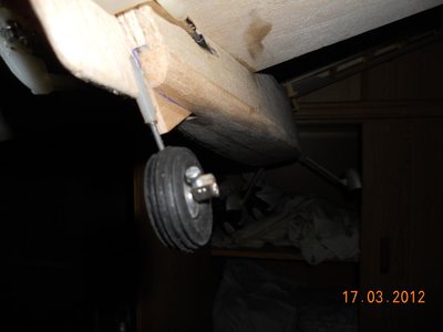

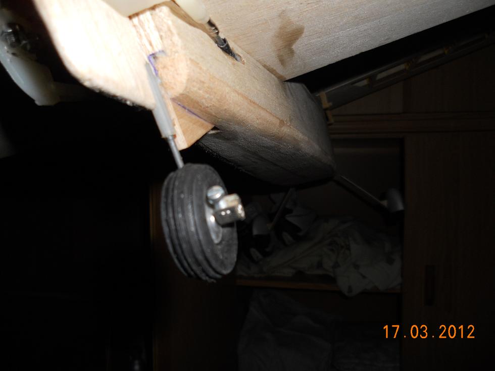

Ya he solucionado el tema de la rueda trasera, ahora esta bien sujetada en su sitio y no sale para nada... Abajo dejo la opinion de mi gatita Runa ya que estamos con el tema de las opiniones de los gatos jejejej
