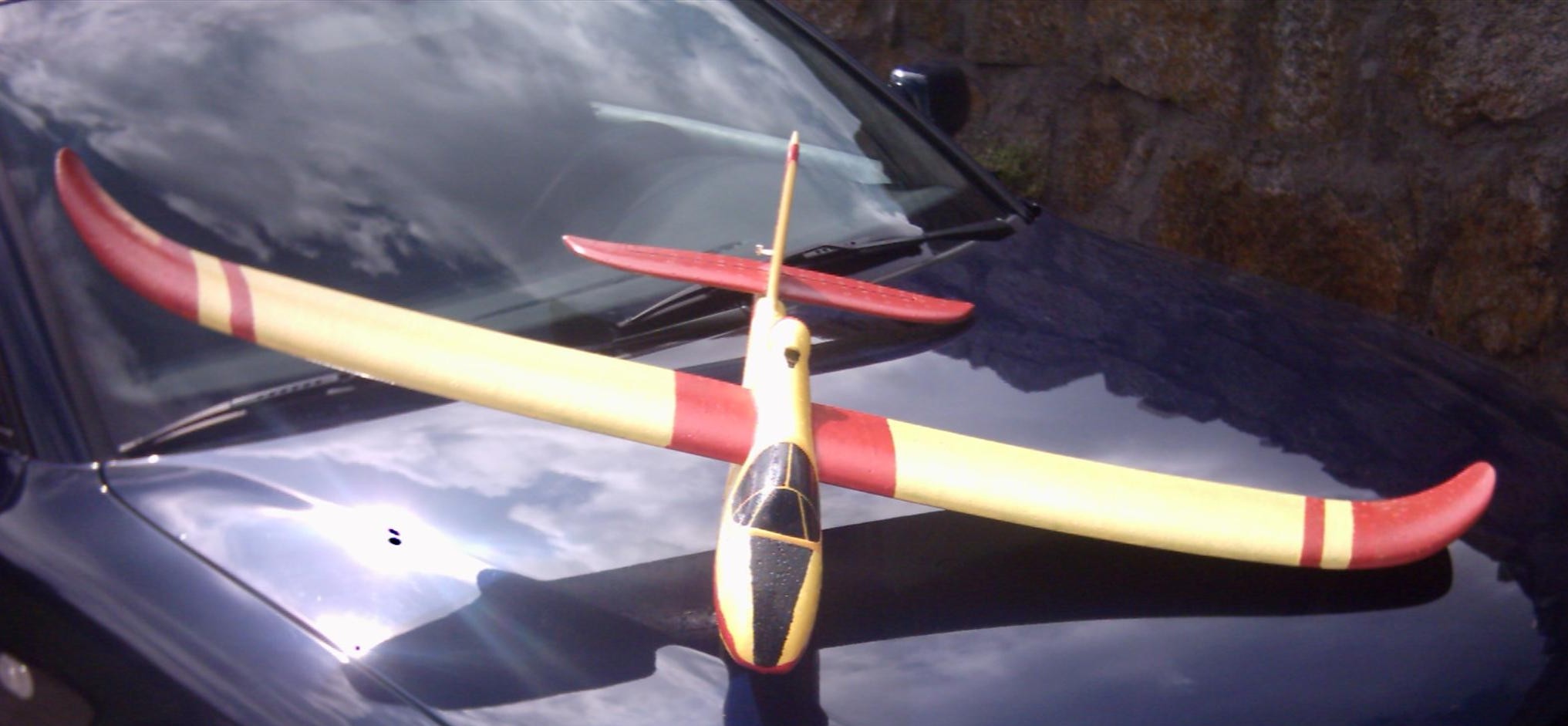

Bueno, aqui esta el aparatejo que no soycapaz de hacer volar. No se si mi inexperiencia o problemas de construcción, pero lo cierto es que no vuela ni de coña.
Por damian

A la vista de la foto parece que el timón de profundidad no está paralelo al ala. Si fuese así eso podría ocasionar que se fuese hacia un lado.
Otra cosa: dices "que no sube". ¿No te estará haciendo una pérdida por meterle mando arriba a tope. No sé si ya has volado otros modelos de este estilo antes, pero no puedes pretender que suba metiéndole una acción muy brusca en profundidad. Si lo haces entrará en pérdida y tenderá a caer, si además hay un desnivel en la posición del timón de profundidad lo hará de lado.
Yo haría lo siguiente:
1º) Comprobar el parelismo del ala y el plano de cola.
2º) Comprabar el CG: debe estar donde mande el fabricante.
3º) Verificar que la posición del motor es la que pone el fabricante
4º) Verificar que las baterías no se pueden mover.
5º) Cargar bien las baterías
6º) Lanzar con motor y gas a tope paralelo al suelo y pedirle sólo un poquito de mando hacia arriba, pero muy poco. El avión debe ir subiendo lentamente pero de forma segura.
A ver si tienes suerte :wink:

Desde luego tienes toda la razon, en la imagen se ve perfectamente, no parece una ilusion optica, ademas parece que el timon de direccion tambien esta un poco ladeado a derechas, y aunque eso no creo que le influya mucho seria conveniente ponerlo en el sitio.
Como te ha dicho Damian el modelo debe volar entre 15 y 20 m antes de posarse cual mariposilla del bosque sobre sutil florecilla :D
Por lo tanto, prueba el modelo sin motor y con la emisora encendida y equilibrado como te decia Damian, y cuando veas que vuela lo que tiene que volar sin motor, lo trimas de la misma forma, es decir lanzandolo sin motor y viendo si se va a izq o dcha, un poquito arriba o un poquito abajo, y.......A VOLAR QUE SON DOS DIAS.

De todos modos no dejes de revisar, tal y como ya te han dicho el estabilizador vertical, yo también lo veo torcido en la foto.
