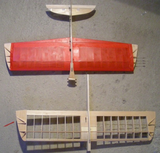

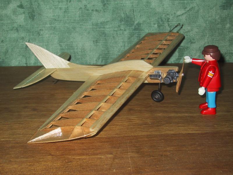

Hola amigos,
Aqui les adjunto los avances de mi trabajo. Un modelo està casi listo, falta tan solo entelar.
Para el segundo ya cortè el fuselaje y mañana junto las piezas. Si logro le doy una mano de sellador.
Que les parece?
ceklo
Avance de mis modelos para vuelo circular

Celko por lo que veo en las fotos es un modelo para un 0,8 c.c.posiblemente de los clasicos Cox.
Solo dos cosillas, conste que fue mi primer modelo con motor que vole en circular.Solo que el mio estaba construido con tabla maciza de 8 m.m. perfilada a base de lija y a posteriori rematada con Dope.
En tu caso es un modelo de construccion con costillas y largeros, es mas ligera pero menos resistente a los golpes que se suelen producir al empezar.
El motor si es el mentado 0,8 suele tener poca traccion en el mando (manija), si se le pasa de mas de 12 metros de longitud de cables, para evitar todo esto con motores de hasta 5 c.c. , se les coloca el motor con un decalaje hacia el exterior de giro, pero como maximo unos 3 a 5 grados, con ello se obtiene la descomposicion de la fuerza dada por la elice en una mallor tracion en el mando de control (manija).
Siempre procurando no pasarse con el decalaje que si no dejas al modelo sin fuerza para poder volar correctamente.
Dos cosillas mas el plomo de lastrado de cables en el estremo contrario a la salida de cables, y lo que me ha costado recordar desde mis primeros pinitos.....comprobar el Centro de gravedad del modelo antes de volarlo....Sobre los 2/3 del vorde de fuga de las alas.
Espero que esto te sirva de algo... un cordial saludo Luis.
Pd... Un buen amigo mio me dijo que si eres capaz de volar un Cox tedee ....podras volar cualquier cosa!!!!.
El Jubilao :D :D :D 8) Buenos vuelos pocas astillas

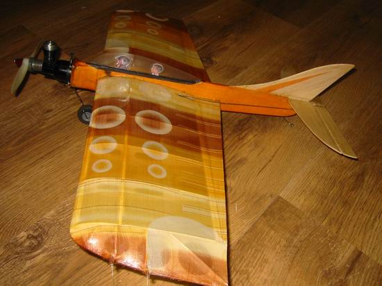

Por ceklo
#1026613
Hola a todos,
Veo que mi hilo entusiasma a los viejos conocedores del Cox, Pues sì, se trata del Cox 0.049 TeeDee de cuando yo tenia 14 años. Funciona perfectamente, tengo tan solo una bujia..... jejejeje. Si la quemo a buscar por internet.
Les cuento....
El motor se sentia huerfano desde aquel entonces que no volaba... :( ,pero un dia ocurriò lo que tenia que ocurrir, al sacarlo del trastero donde estaba lo viò mi sobrino y se entusiasmo èl tambièn. Pues, aquì estoy construyendo de nuevo. Ahora tengo una excusa buena (mi sobrino) pero en realidad me muero de las ganas de volver a volar.
Gracias el Jubilao por tus consejos, ahora recuerdo cuantos pasos pa' tras para coger tensiòn..... :lol:
El angulo de inclinaciòn del motor es 4 grados hacia afuera y dos grados hacia abajo. El timòn està montado inclinado como està dibujado en el plano original del kit.
Despuès de tantos años me hacia falta repasar algunos conocimientos ya olvidados. Pero creo que es como aprender a andar en bicicleta.... :lol: Espero no tener que aprender de nuevo desde la primera lecciòn.
En las fotos les muestro mi trabajo de hoy
Saludos a todos
ceklo
1) Entelado con papel seda (como en los viejos tiempos)
2) Montè el fuselaje al segundo.

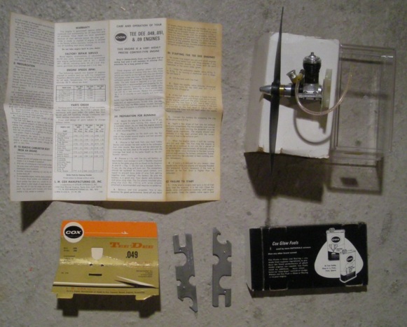

Por ceklo
#1026705
Sin lugar a dudas sukoi,
Es una reliquia, lo de la bancada es porque normalmente lo monto con gomas elasticas.
ceklo
Motor, folletos y herramientas
Detalle
Folleto con instrucciones
Por sukoi
#1026754
ese si :mrgreen: , me habia despistado la bancada de montaje :roll: , tambie tengo una de esas joyitas ( bastante 'caneada' por cierto :twisted: )
que envidia , nuevecito y con todos los artilugios :shock:

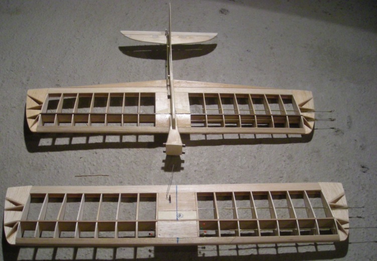

Por ceklo
#1029108

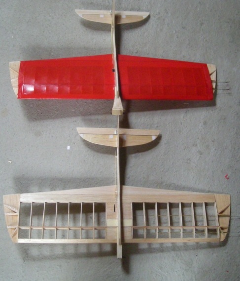

Hola a todos,

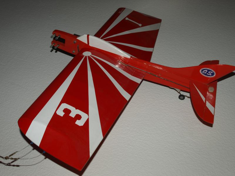

Aquí les pongo los avances de mi trabajo de este fin de semana. En la foto adjunta pueden ver que el modelo que ya estaba entelado está parado, pero luce más brillante porque lo barnicé con sellador tapaporos. La capa final serà pintura a base alquidica muy diluida con thinner, del mismo color de la tela, tan solo para obtener el acabado semi-mate y la resistencia al combustible nitro.
La estructura del otro modelo ya està lista, las lineas de mando ya estàn instaladas y conectadas al elevador. La parte de madera ya fué barnizada con tapaporos y lijada.
Falta tan solo fijar el bloque de nariz, donde va sujetado el motor.
A ver si el próximo fin de semana entelo el segundo. Qué color le pongo? Acepto sugerencias 8)
ceklo

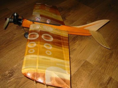

Casi terminado...!

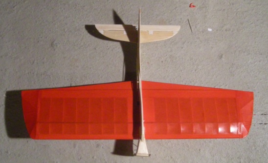

Como avances este sabado no pude hacer mucho.
Sin embargo algo pude lograr, por lo menos entelé las extremidades de las alas.
ceklo
Recubrimiento de las extremidades.
Por El Jubilao
#1031317
Hola a todos-as....!
Celko poco a pocova cogiendo forma , por la apariencia estas entelando con papel Japon ( skilpan) de color rojo, el resto: fuselaje, estabilizador y empenaje de cola....?? lo pintas lo entelas... ya lo pondras para ver el resultado final.
Un modelo identico, pero con un 0,8 de la casa Brodak creo que es de Jose Luis Oterino piloto de f2b, se lo vi volar con 12 metros de cables creo y realizaba casi toda la tabla Fai, claro esta las manitas de los que lo volaron son muy muy espertas en el tema.
Por si tenias algun problema con Parra (Alberto) lo podras pillar por cualquier buscador como Club Tamaran, esa pagina te deriva a su tienda on line que incluye un monton de material para vuelo circular.
Un cordial saludote para todos.... Luis M. Pombo.
Por ceklo
#1031342
Hola a todos,
Hola Luis, gracias por tu respuesta.
El entelado lo hice con papel seda (no es silkspan).
Estoy trabajando también con un modelo R/C de mayor envergadura y entelé con la misma técnica. Siendo mayor la superficie es más fácil calcular el peso final del entelado, el cual resultó ser 65 g/m². Referencia: aeromodelos-explosion-iniciacion-f7/orf ... 09-60.html
El resto... fuselaje, estabilizador, quiero pintarlos todos con el mismo color rojo. A tal propósito ya sellé todas las superficies con tapaporos normal, el que se consigue en las ferreterias.
Una pregunta, que te parece si uso una pintura sintetica (alquídica) para el acabado? Estuve leyendo que es muy pesada. Yo quiero aplicarla sin exagerar, posiblemente una mano diluida. A ver... :?:
Lo del color rojo es para ver mejor el modelo, un color con mucho contraste respecto a los colores del campo de vuelo me facilita mucho.
Gracias por las sugerencias, hasta la próxima con los avances. Les haré algunas preguntitas acerca de como balancear correctamente el modelo. Estaría muy honrado en recibir consejos de parte de Jose Luis Oterino, ya que lo citaste como experto piloto y poseedor de un modelo idéntico al mio.

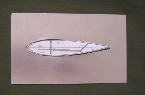

Por ceklo
#1048677
Hola amigos,
Pues ultimamente me he animado en construir las alas con EPS (poliestineno expandido).

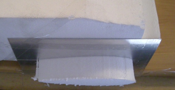

Con recortes de tiempo fuí construyendo la máquina de corte con hilo caliente. Pude probarla y funciona muy bién (ver: post1048675.html#p1048675)
Para practicar, mi primer corte lo realizaré con mi modelo para vuelo circular. Este modelo tiene una ala cuadrada que facilita el aprendizaje de los cortes. Luego pasaré a cortar alas más complicadas.
Aquí les muestro una de las dos plantillas necesarias para realizar el corte.
Les mostraré el conjunto cuando las plantillas estén montadas en el soporte.
Ceklo
Plantilla (son dos, una en cada lado del bloque de EPS).

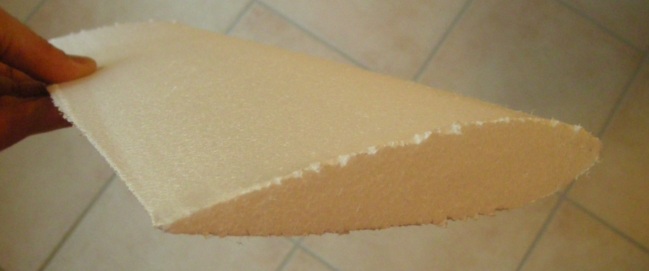

Por ceklo
#1050409
Hola todos(as),

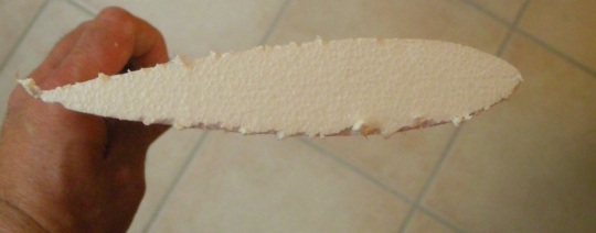

Aquí les muestro mi primer corte con EPS.
No quedó perfecto, más bién aceptable. De todos modos se logra sacar una ala.
Tiempo empleado para el corte < 1 minuto !!!! :mrgreen: :mrgreen: :mrgreen:
Aquí les subo algunas imagenes.
En la próxima pongo los refuerzos de fibra de carbono y los terminales de contraenchapado.
Ceklo
Estracción
Sale del bloque.
Vista.
Perfil.
Por Alberto Solera
#1050465
Hola, parece que ya tienes ala, sólo un par de consejos...
En los bordes se te rompe el porex, eso es porque las plantillas de aluminio enfrían el hilo en esa zona, intenta buscar otro material, yo las hago de fibra de circuito impreso, o de cartón si no es algo fino (y no quedan nada mal, ojo)
Otra cosa, es más fácil hacer las plantillas con la mitad del perfil, como se ve en la foto, cortas la mitad, luego le das la vuelta al bloque y cortas la otra mitad.
Y así quedan...
espero que te sirva
