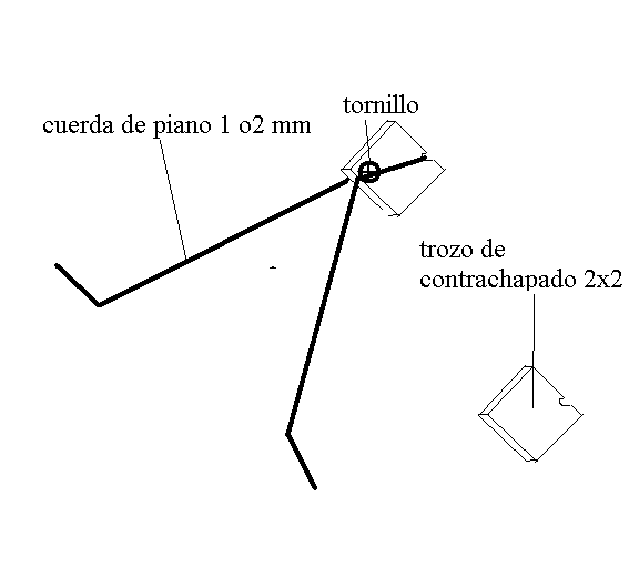

Como le has hecho el tren de aterrizaje? Yo tengo un shocky y le tuve que quitar el tren porque no aguantaba los aterrizajes en el suelo, jeje.
salu2
Por MIQUEL.S.M
#305078
el tren es una x hecha con dos varillas de carbono y refuerzos con una lamina de carbono en la union con el ala. en la parte de las ruedas, tengo una cuerda de piano arqueada que hace de tope para que no se abra mas de lo que toca y tenga algo de flexibilidad. el el centro de la x he puesto dos laminas de carbono una a cada parte del fuselaje. con esto aguanta golpes y aterrizajes fuertes, pero no aporrizajes. :wink:

Hola Juan yo el tren lo he hecho como ves en el dibujo, (perdon por el dibujo), yo recorto un trozo de contrachapado de 2x2cm mas o menos, hago el tren con cuerda de piano y lo fijo al contrachapado con un tornillito y con el rebaje que le hago en la parte de arriba de hay no se mueve, luego cajeas en fuselaje y pegas el conjunto y si quieres que sea practicamente irronpible por cada lado del fuselaje le pegas un cuadrado un poco mayor que el de contrachapado de acetato y se queda durisimo. Es facil de hacer y cuado rompes el avioncito lo quitas y lo pones en otro, yo he reciclado uno tres veces.

Recupero este post más que nada para decir que he estrenado recientemente un FOAMe 3D y en un aterrizaje un pelín critico, aunque tampoco mucho...se despego el tren de aterrizaje llevandose un trocito pequeño de depron del fuselaje.
¿Podríais subir fotos de vuestros trenes y contar vuestra experiencia?
